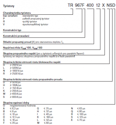

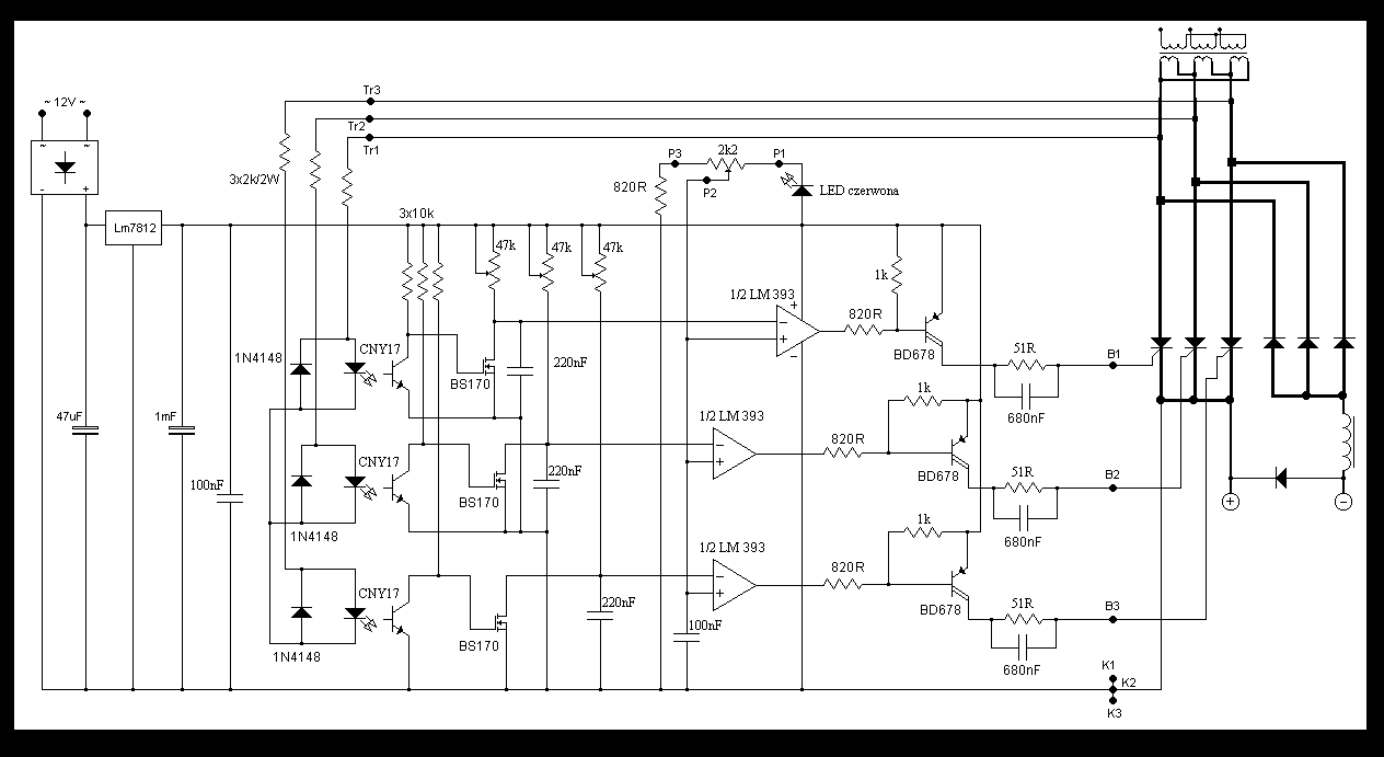

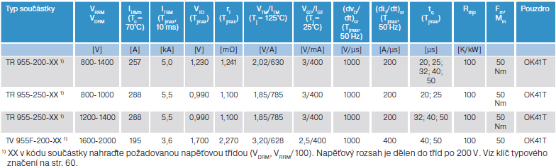

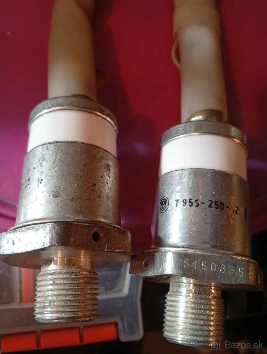

T955-250-12 potřebuje Ugt 3V a Igt 300mA.kulikus píše:Ano. Řízení má rezervu. Dle typu tyristoru bude možná potřeba vyšší přídržný proud do G ...
51R nahraď 28R/5W, přidej další kond 1mF paralelně k původnímu.
LM7812 na 1A a pokud bude hřát, na chladič.
Kup si nejaký malý tyristor a vyzkoušej si na jednoduchém obvodu se žárovkou a při bezpečném napětí jak se chová, ať máš jasno v jeho funkci a katalogových termínech.

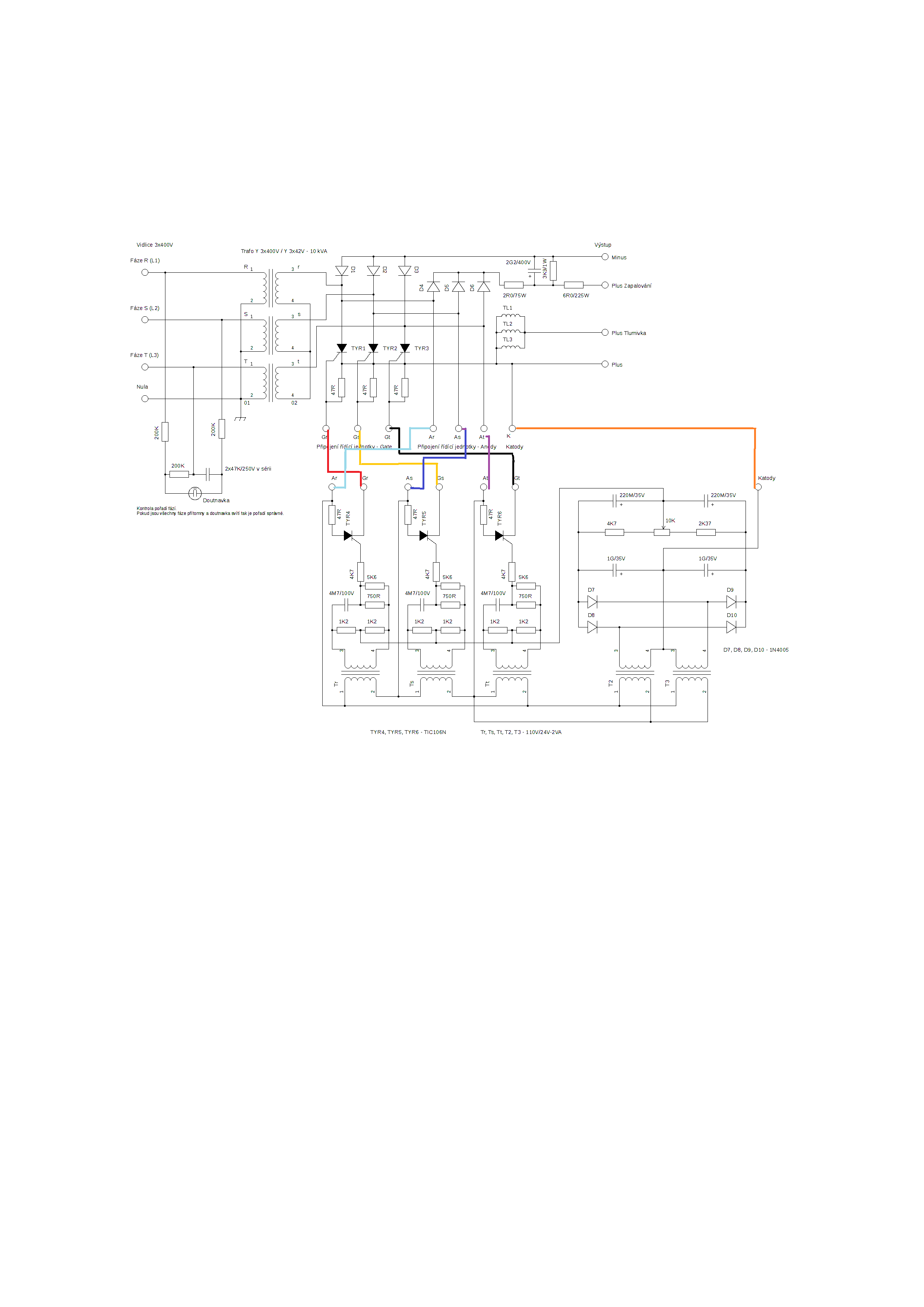

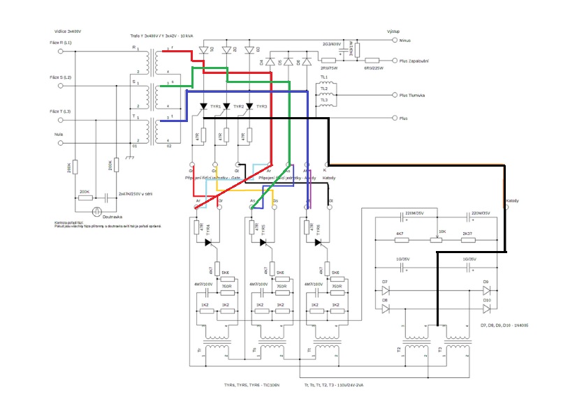

Sorry,prehliadol som male pismeno na zaciatku vety,pisem z mobilu,tak preto.Takze k 680nf paralelne pripojit 1uF kond.Ok dakujem,a tato druha schema je pouzitelna?Co je lepsie ridit tyristory cez optocleny,alebo impulznymi trafkami? pytam sa preto ,lebo s tyristormi som nikdy nic nerobil,ani sa s nimi nezaoberal,tak sa v tom nevyznam,Kulikus dakujem

Dyť sem žádný řízení v primáru nedává ?BOBOBO píše:To je ten rozdíl od řízení primáru , co sem cpeš . Zde jede trafo stále na 100% a ty si vezmeš , co chceš .
Ty BOBOBO, rozumíš tomu aspoň trochu ?
Neměla by tam být regulace proudu ?
A neměla by být ta rekuperční dioda hned za usměrňovačem ?
Na spínání velkých tyristorů předřadit 1A tyristor a 22R v serii
třeba KT508/400 nebo optotyristor H11C3.
Kdy by se dal optotriak MOC3023, tak přidat do serie diodu.

Ja by som tam nechal optoclen CNY 17,pomocne tyristory by mohli byt TIC 106,ale ako ich tam pripojit,a co som trocha nastudoval ,treba tam rc cleny R-33 Ω / 20 W ,C-330 nF / 1000 V DC ? Radix tu mal niekde príspevok poloriadeneho tyristoroveho usmernovaca,nemôžem to nikde nájsť, písal som mu snáď sa ozve

Resp. se dá na výstup proti +12V odpor 1k5 a výstup jde přes 330R na G řídícího tyristoru.
Polaritu komparátoru je třeba na vstupech otočit, protože tam není ten tranzistor, kterej invertuje.
Celý to pak baští z 12V pod 50mA, takže stačí 2W trafo na napájení regulace.
Taky generování pily se dá zjednodušit, BS170 se vyhoděj a kondenzátory 220n se vybíjejí přímo CNY17 v záporné půlperiodě, polarita CNY a diody se otočí.
Podle mě je to stejně blbě zapojený, optrony by měli detekovat mezifázové napětí, ne fázové.
Zbývající 1/2 LM339 se použije na regulaci proudu, která stahuje tu nastavenou hodnotu napětí.
Když tam dáš odpovídající snímací odpor a tlumivku, tak se to dá celé rozchodit na 1A tyristorech a diodách, místo na 100A, bez výkonových tyristorů a diod.
Na rozchození by mělo stačit jedno mezifázové napětí, pak by to mělo fungovat jako řízený jednofázový můstek.
