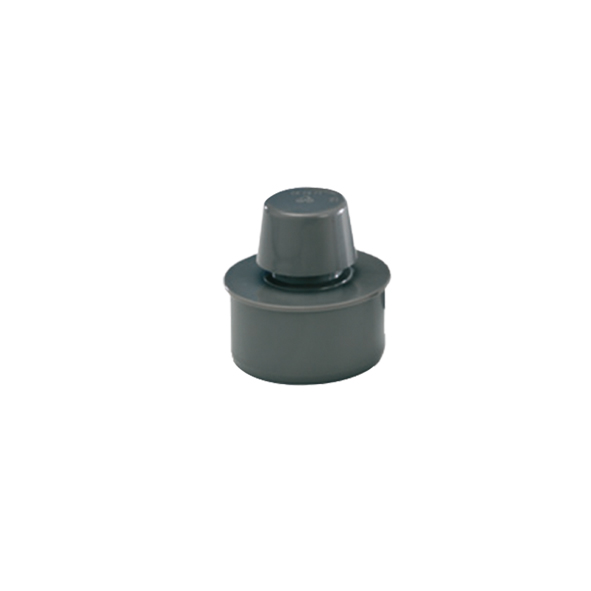

Ono nejde ani tak o odvětrání jako o přisávání vzduchu, ty bazmeky na přisávání se dají doinstalovat.
Když je odpad třeba už zanešený,nebo je velký průtok,tak voda vytvoří špunt a táhne vše za sebou jako píst inj stříkačky.

Odvětrání je stále průchozí vývod pro všechny společně,vede z hlavní odpadní
Pokud nestačí nebo není,jsou přisávací bazmeky do interiéru, mají membránu,ven nic nejde ale při odtoku membrána otevře a potrubí přisaje vzduch,tedy ho netáhne z hajzlu nebo syfonu
