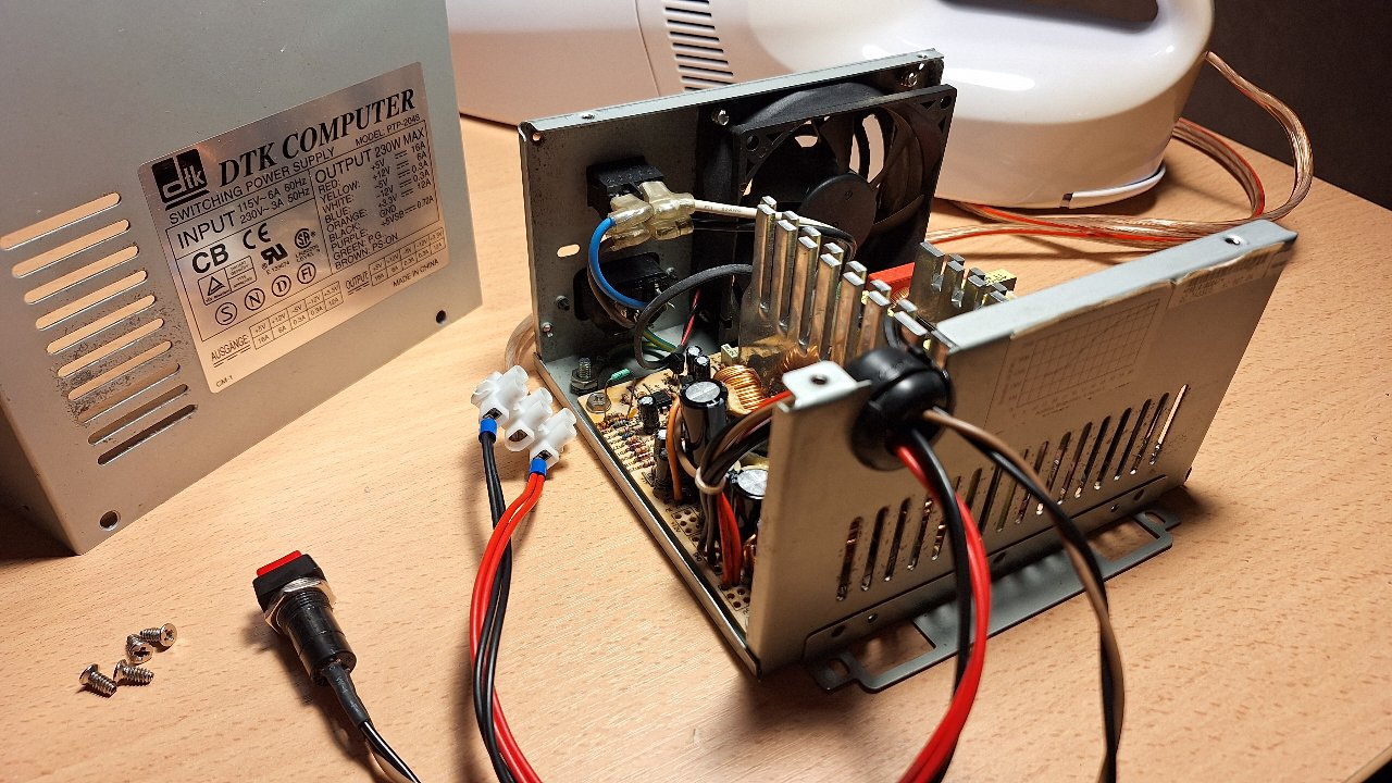

Ahoj,
pokud byste měli přesně tento zdroj, jak byste docílili změnu napětí 5V větve na 6V (na ostatních větvích nezáleží)? Je tu někdo, kdo to má v malíku a ví hned na první dobrou?

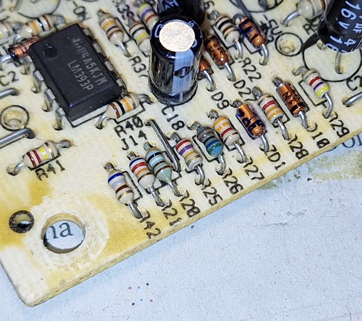

Snažím se upravit velmi podobný zdroj PTP-2048* pro napájení 6V motorku akumulátorového mini-vysavače. Povedlo se mi dostat na 5.5V tím, že jsem k R20 (3k09) || R21 (u mne 62k) připojil paralelně odpor 15k (dokupy 2k46) a to funguje pěkně (startuje spolehlivě jak do zátěže tak při zapnutí vypínače na luxu později). Pokud připojím ještě 33k (dokupy 2k29), dostanu se na 6V naprázdno, ale to už při připojeném motorku vypadne (opět spolehlivě nezávisle za způsobu zapnutí) a já nevím, jestli proto, že ten zdroj nedá startovací nadproud nebo proto, že na to jdu blbě.
Jinak při těch 5.5V motorek bere 7.3A a zdroj 61W ze sítě (2W ve stand-by, 8W na prázdno). Na 12V větvi jsem naměřil 13.7V (myslím, ještě ověřím), 3V3 má stále 3.3V.
Výstupní kondíky napěťovou rezervu mají.
Díky, T.
* oproti PTP-2038 má vyšší proud na 5V a 3V3 větvích (12A → 16A, 8A → 12A), ale základní stavební kameny a většina topologie se zdají být stejné.

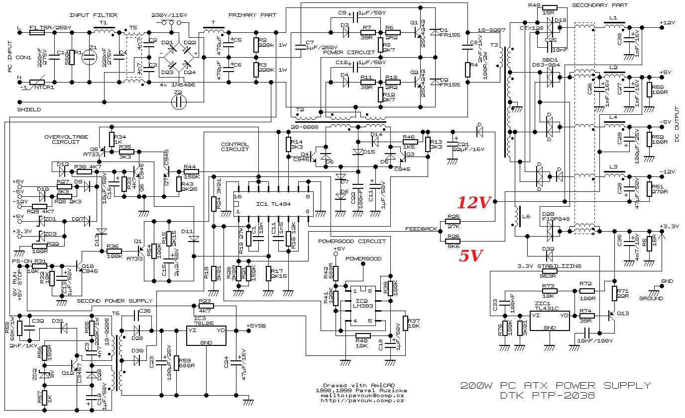

máš zatíženou i 12V větev ?
zkus tam dát asi 250 ohm / 1 W odpor a zkus to . . .
tady si můžeš porovnat Danykova schémata různých zdrojů . . .
většina má zpětnou vazbu odporem z 5V větve i 12V větve do jednoho bodu na řídícím brouku a pokud není 12V větev zatížená, může to vypínat.
a nejlepší bude tu 12V větev úplně odpojit a tu 5V větev znova nastavit.

#3 Příspěvek od lesana87 »
Pokud je to opravdu jako na tom schématu od Pavouka, tak 12V větev nemůže ten zdroj vypnout, nemá kudy. Vypíná ho buď přepěťová ochrana přes Q6 nebo naproudová ochrana přes Q7. Bude to asi chtít dát ZD1 na vyšší napětí nebo ji odpojit.
Na zkoušku, zda to shazují ty ochrany, lze odpojit D9 a D27 případně D15.

#4 Příspěvek od kulikus »
Nebo motorek připojit mezi +12V a +5V. Měl by 7V. :-)

#8 Příspěvek od kulikus »
Pozor, 5V větev napájí i 3.3V stabilizátor, jehož funkci nepřečtu. Změnou +5 na +6V nastane přepětí i na +-12, -5V. Možná i +3.3V.
Pokud sedí schema od ok1khl, odpoj diody D27 a D9 (v přepěťové ochraně).
Píše to už Lesana.
lesana87
Příspěvky: 4490
#9 Příspěvek od lesana87 »
Stabilizátor na +3,3V je s přesytkou L6 a zjevně to ustabilizuje, když píše, že tam má +3,3V.
kulikus
Příspěvky: 3318
#10 Příspěvek od kulikus »
Prostě Tu topologii na +3.3V neznám.
Větev dodá snad 16A, tak jak to ureguluje trandík s 22R do
pulzních -5V?

#12 Příspěvek od HF_Tech »
Thomeeque: dej do série s R26 (5k6) 2ks diody 1N4148. Nebo jednu infraled z dálkového ovladače nebo optočlenu PC817.
Podle toho, jaxe to bude chovat pak bude potřeba zvýšit i R25 na 33k.

- zkusil jsem zatížit 12V větev (68R/6W odporem), nepomohlo
- původní hack (přeladění R20 || R21) jsem odstanil a zkusil jsem diodu (PC817) v sérii s R26, naprázdno jsem se dostal na cca 6V, s motorkem to spadlo na 5.6V, fungovalo to
- zkusil jsem odpojit zátěž z 12V, zdroj naběhl, ale motorek ho shodil
- zkusil jsem změnit R25 na 33k, zdroj vůbec nenabíhá
- když opět zatížím 12V větev, zdroj naprázdno naběhne, na 5V je cca 6.2V, ale motorek to shodí
Zdá se, že pokud se jakkoliv dostanu na těch 6V či více, padá nějaká ochrana. Přepětí se mi moc nezdá (s motorkem jde napětí spíš dolu, ne, nebo to tam myslíte hodí nějakou špičku?), spíš bych odhadoval nadproud.

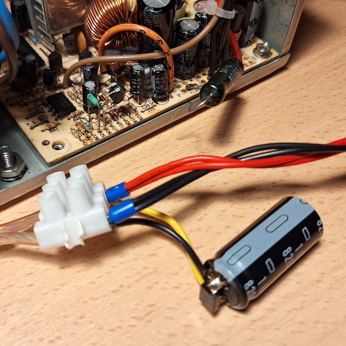

Jinak na výstupu (5V) mám připojený ještě filtrační elyt 8200uF a reverzní Schottky.
Víc jsem toho nezkoušel, nebyl moc čas.
Dík, T.
*každá zmiňovaná změna vždy zůstává i v dalších krocích, pokud vysloveně nenapíšu, že jsem jí odstranil.

#14 Příspěvek od HF_Tech »
Ještě by šlo udělat:
dát diodu z 3,3V větve na motor - tím posílíš rozjezd.
udělat jednoduchý obvod, který bude přepouštět tak 2A z 12V větve do motoru.
Pak jde ještě udělat softstart.

#15 Příspěvek od Thomeeque »
Zajímé tipy, děkuju! Soft-start mě také napadl, ale to bych si nechal nakonec. Snížit citlivost té nadproudové ochrany by nešlo? Jak bych jí dočasně vyřadil, prosím? Dík, T.
EDIT: lesana87 píše, že nadproud má nastarosti Q7, zkusil jsem ho vyřadit tím, že jsem přemostil R43 drátkem (spojil bázi s emitorem), nemá to vliv.
EDIT2: provedl jsem to samé Q6-ce (Q7 jsem opět osvobodil) a už to funguje, jak zapnutí do zátěže tak při pozdějším zapnutí vypínače na luxu, na 5V větvi mám bez pár stovek kýžených 6V, na 12V větvi je bez zátěže 14.6V, odběr ze sítě 71W. Tak to to jen nějak zkultivovat, úplně bych tu ochranu asi vyřazovat neměl.. ještě zkusím trik s diodou z 3V3.
