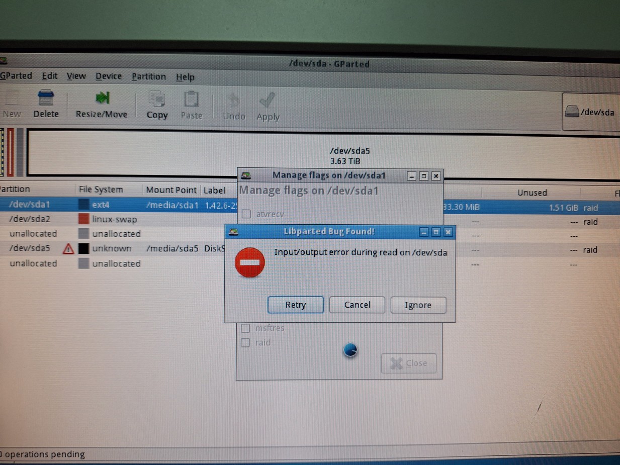

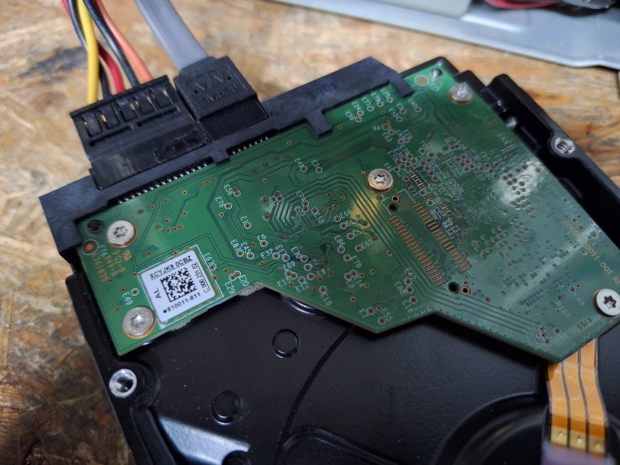

Nafotit desku a konektory, uvidíne jestli někde není něco nalomeného, špatný spoj atd., vzít flashku s live linuxem a spustit Gparted, nasnínat partition a flagy a dát sem, uvidíme. Ten Gparted můžeš i vyzkoušet na smazání partition, když na ton nemáš data, na kterých by záleželo. Pokud skončí chybou, screenshot a dát sem, bývá podrobný když něco nefunguje.

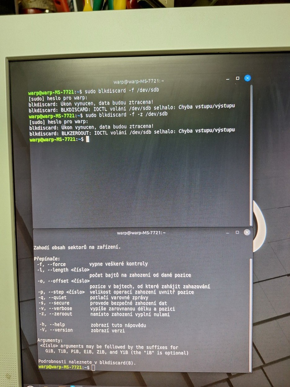

Ak je to WD40EFAX, tak je to SMR disk. Budu tam asi poskodene nejake vnutorne datove skruktury. Mozes skusit zmazat cely disk pomocou "blkdiscard" v Linuxe, ale obavam sa, ze ani to nepomoze. Potom uz len WDMarvel.

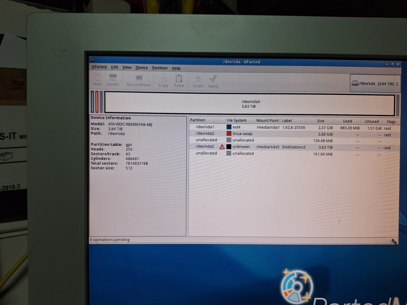

Posílám pro info něco z LINUXu

pro rnbw: Jinak ať zkouším cokoliv za příkazy, tak se se mnou zkrátka nebaví. Je stále "odolný" proti jakémukoliv příkazu, byť se na pozadí jaksi provede, ve finále je to stále stejné. Zatím to odkládám, nemám na to teď čas. Děkuji.

Ten blkdiscard si skusal?

Také nefunguje - nepomáhá, disk bude asi opravdu KO.

Tak to můžeš tu desku sundat a prohlédnout, včetně kontaktů...

Keby bol problem s kontaktami, tak by disk ani nedokazal citat servisnu oblast a neidentifikoval by sa normalnym nazvom.
Dosku nikdy zbytocne nedavaj dole - prave vtedy vzniknu problemy s kontaktami. Overene na mnohych desiatkach diskov WD.
