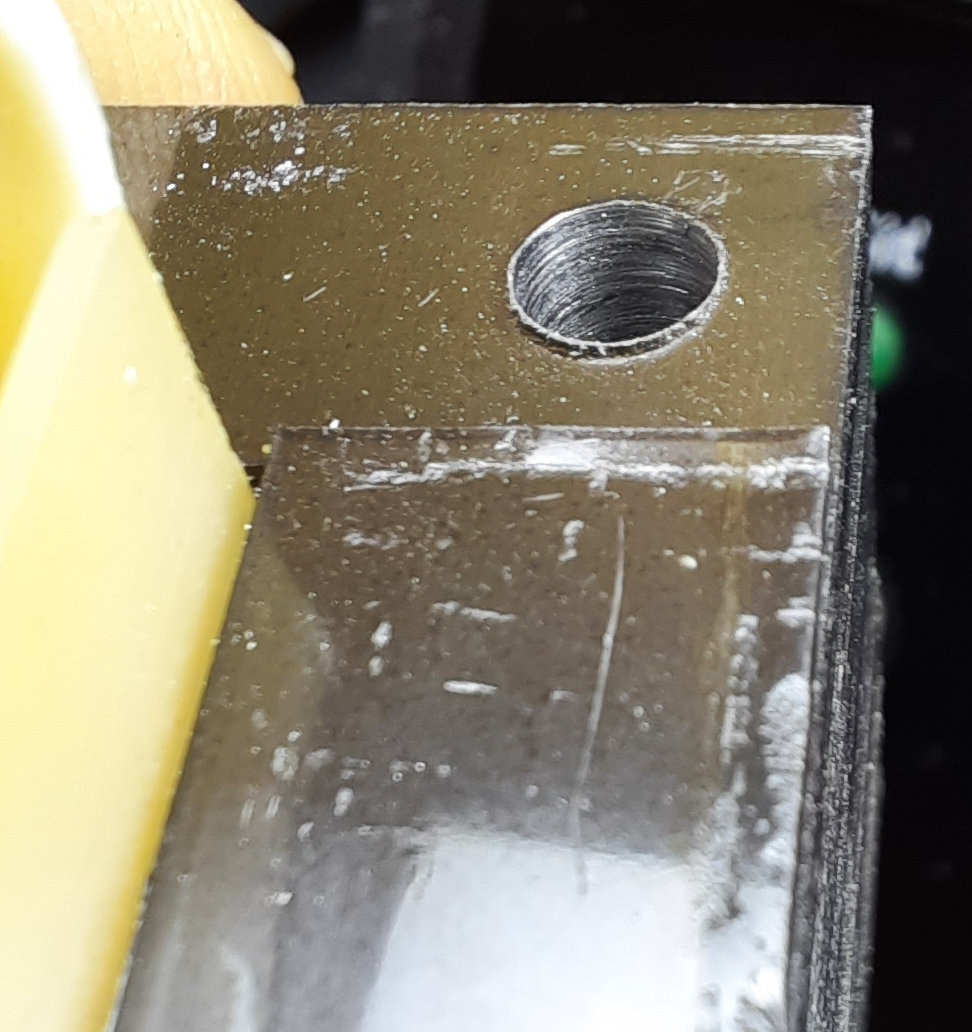

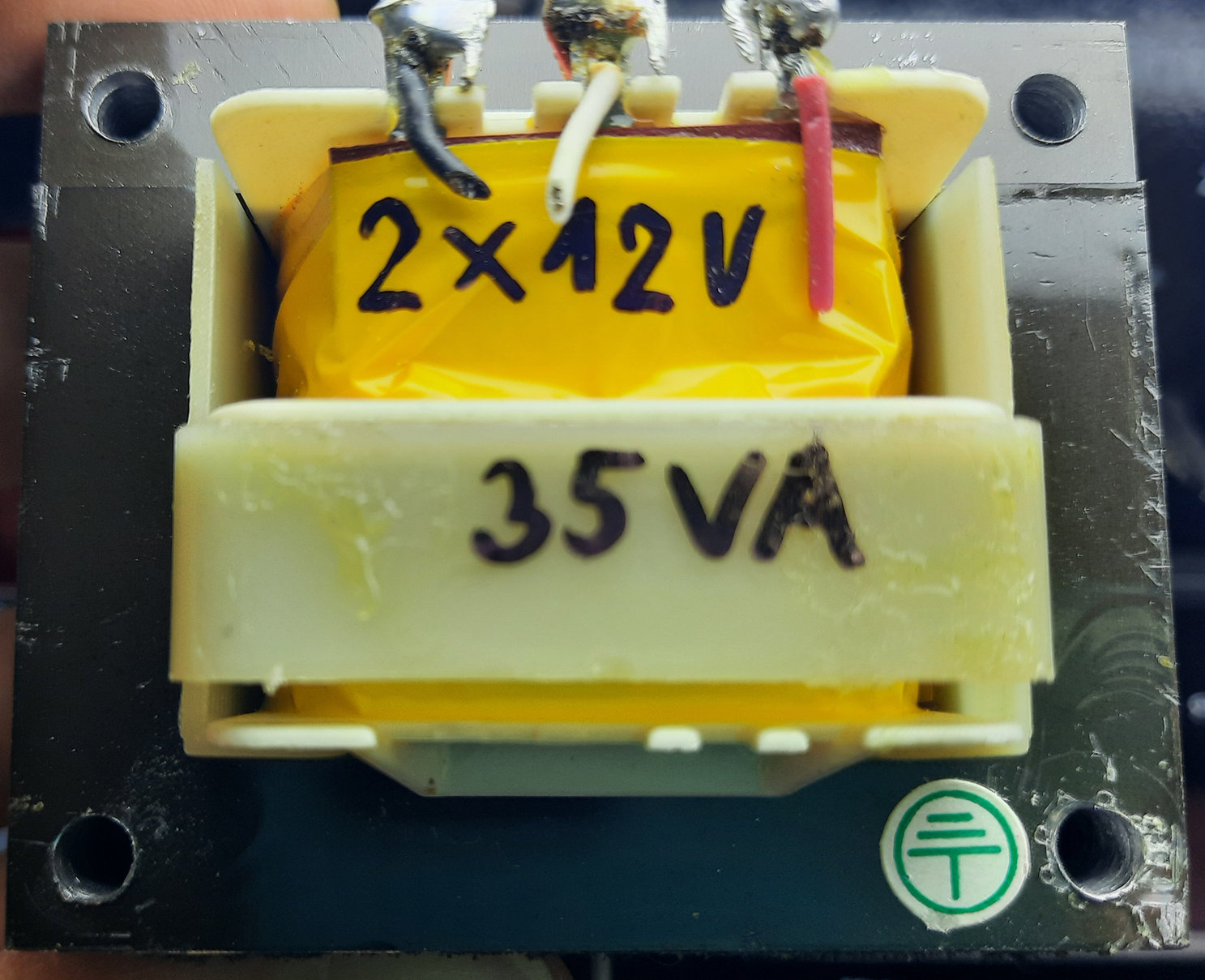

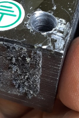

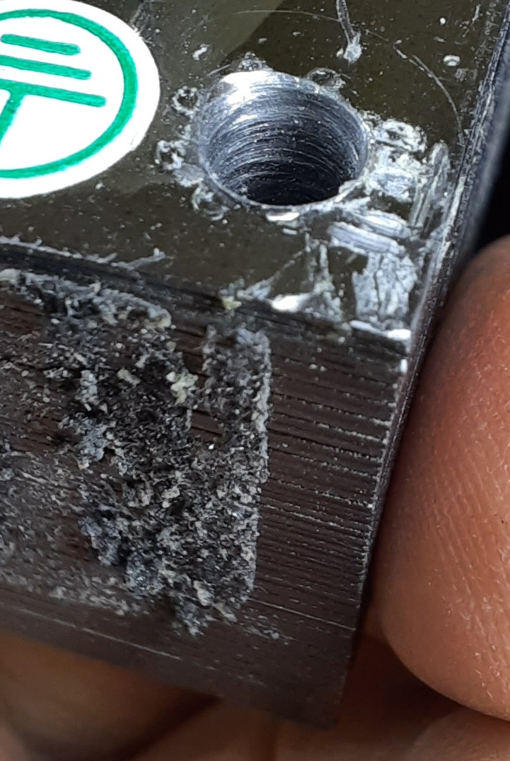

Udělal jsem pokus s trafíčkem 35VA. Převrtal jsem díry vrtákem 4,4mm, takže se uvnitř vytvořily otřepy a plechy se navzájem dotýkají. Nedá se to úplně vyfotit, ale místy to vypadá jako souvislá lesklá trubka.
Ano, parametry trafa se zhoršily, ale ne zásadně. Rozhodně nehrozilo, že by se po 5 minutách nedalo jádro udržet v ruce.
Neupravené trafo s předseknutými děrami:
U₁ =230V / P₁ = 2,4W / I₁ef = 29mA , IMAX = 52mA
U₁ =240V / P₁ = 2,7W / I₁ef = 34mA , IMAX = 60mA
Upravené trafo, provrtané, pospojované plechy:
U₁ =230V / P₁ = 2,7W / I₁ef = 40mA , IMAX = 74mA
U₁ =240V / P₁ = 2,9W / I₁ef = 47mA , IMAX = 88mA
