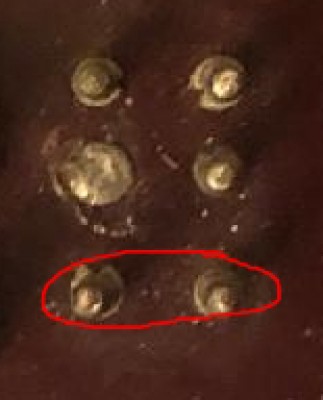

Dobrý den, mám teď Junosť 402B, neví někdo na které konektory mám připojit síťovou šňůru na 220V? Ve schématu jsem ho nenašel (teda, možná to tam nějak označené těma číslama je, ale co je co, já bych potřeboval spíše popsaný obrázek toho konektoru...). Taky je zapojená pouze pojistka 3, to je ale podle schématu asi v pořádku. Mám taky jako u velkých televizí potom změřit kondenzátor ve zdroji (jsou tu 4 velké , to asi budou ony) než to zapnu?
Že 12V jde na kontakt 2 jsem našel, který to ale je si nejsem jistý, a ta pojistka 3 na které je 220V mi v tom schématu se mi zdá na ten konektor nevede.

Ty kondenzátory jsou až za trafem, je na nich něco přes 12V. Pokud to dlouho nejelo, není od věci pomalu najet ze zdroje, ať se naformují.
Pokud je tam použitý takový ten 6 pinový konektor, tak 220 je na dvou krajních pinech 5,6, z druhé strany je 12V. Existoval ještě jiný 4 pinový konektor. To si prostě proměř, že to vede na primár trafa a ne do zdroje. Ve schématu to je, vlevo od zdroje je konektor označený K a nad tím jsou zakresleny 2 možnosti napájení jako Š4 (síťová šňůra) a Š6 (šňůra pro baterie).
U pojistek pozor, přepíná se jimi napětí. Podle schématu je pro 220V P3. P2 a P4 jsou pro 127V, P1 je pro 12V z externího zdroje i usměrňovače.

Co nemůžeš najít? Vždyť je to úplně jasné, piny 5 a 6 jsou určeny pro síťové napájení, pin 3 je zem, pin 2 napájení + 12 V, ostatních si nevšímej. Piny 5 a 6 vedou k síťovému spínači spojenému s potenciometrem jasu.si jednoduše ověříš tak, že odpor mezi nimi se při vypnutí vypínačem změní na nekonečno. Pokud se dobře pamatuji, tak k televizoru se dodávaly dva přívodní kabely, jeden se zastrčkou 220 V AC a druhý s volným koncem 12 V DC. A co udělal český všeuměl, když ten síťový ztratil? No má přece ještě jeden, ale chybí na něm zástrčka! Tak připevnil zástrčku a jeb s tím do zásuky. Rána, záblesk, vylítly pojistky a zdroj odkouřenej. Tak si dej pozor, abys také tak nedopadl.

Mezi těmahle dvěma konektor se mi nějaký odpor naměřit povedl, jak jsem to vypl byl nekonečný, jak jsem to ale zase zapl nekonečný zůstal, tak mi to udělalo už dvakrát, že bych měl špatný kontakt měřáku mi nepříjde

Budeš mít špatný kontakt na vypínači. Podle mě se "opraví" sám, jakmile sepne 220.
Proměř si ty zbylé kontakty proti zemi, uvidíš, že tam nějaký většinou nízký odpor naměříš, což znamená, že tam 220 pustit fakt nechceš. Jinak ano, jsou to ty dva spodní, co jsou o něco dál než ta zbylá skupina.

xsc píše:co jsou o něco dál než ta zbylá skupina.
Toho jsem si vlastně ani nevšiml
Příspěvky: 8339
#8 Příspěvek od xsc »
Pokud si pamatuju, šla na to nasunout klasická šňůra k magneťáku, hlavně se nesplést.
Pokud nemáš a neseženeš konektor a chceš to udělat bezpečně, tak přiveď dvojlinku až na síťový vypínač / potenciometr a přívod k těmto kontaktům odpoj. Nemůžeš nechat z TV trčet dva piny, na kterých máš síť. Kontakty rozhodně nenič, časem ten konektor třeba seženeš.
