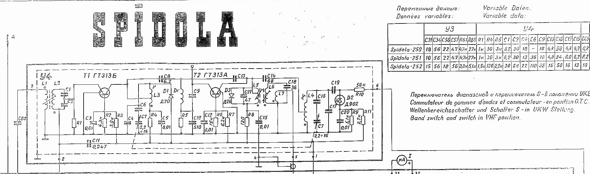

Spidola 252 přeladění na CCIR
105l
http://www.pjenicek.cz/radio/navodyj1/c ... #techparam
- Příspěvky: 6980
- Registrován: 19 pro 2017, 00:00
https://www.oldradio.pl/foto_schematy/0 ... %20252.jpg
Spidola 250: 87.5–108 MHz
Spidola 251: 87.5–100 MHz
Spidola 252: 65.8–73 MHz

Ne, to bys to vyzkratoval. Chybějící kapacita se prostě nepřipojuje, její osazovací plošky/pájecí piny se nechají volný.105l píše:... C6 jak je napsané že tam není tak mám spojit ty vývody bez toho?

Při výrobě konvertoru musíš stejně nabor naladit .
