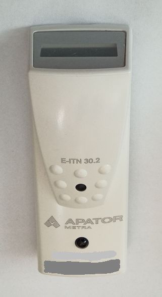

teplometer
Příspěvky: 6995
teplometer
#1 Příspěvek od samec »
Naposledy upravil(a) samec dne 16 bře 2026, 16:25, celkem upraveno 2 x.
Příspěvky: 37641
#2 Příspěvek od rnbw »

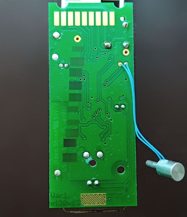

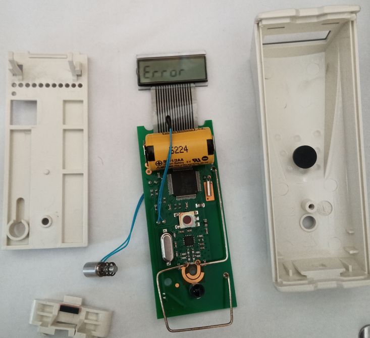

Mal som kedysi napad prerobit taketo vyradene cidla na nahradny senzor k meteostanici. Vsetok potrebny HW tam je - vratane baterie, co vydrzi mozno este 10 rokov.
http://www.ebastlirna.cz/modules.php?na ... ic&t=97591
Příspěvky: 6995
#3 Příspěvek od samec »

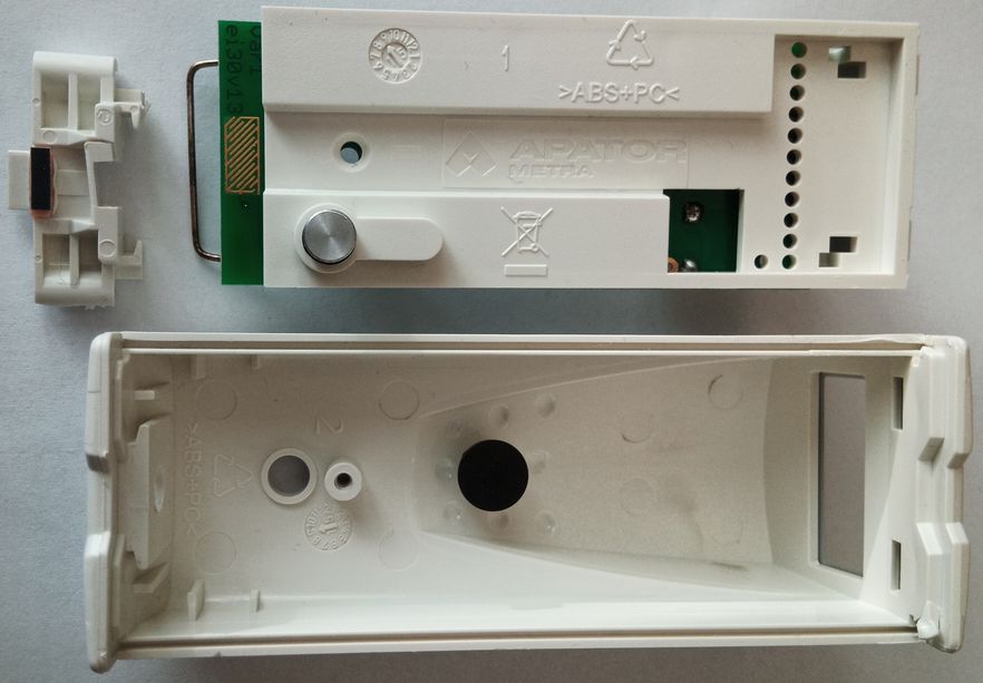

Mám šesť. Ak cheš experimentovať, tak ti ich pošlem. Pracanti, čo montovali nové, staré nebrali. Asi niekoľko stoviek v najbližších dňoch skončí v smetnom koši. Pochybujem, že každý obývateľ s tým poctivo pobeží na zberný dvor.
Příspěvky: 37641
#4 Příspěvek od rnbw »

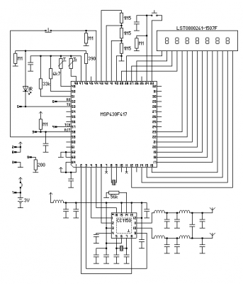

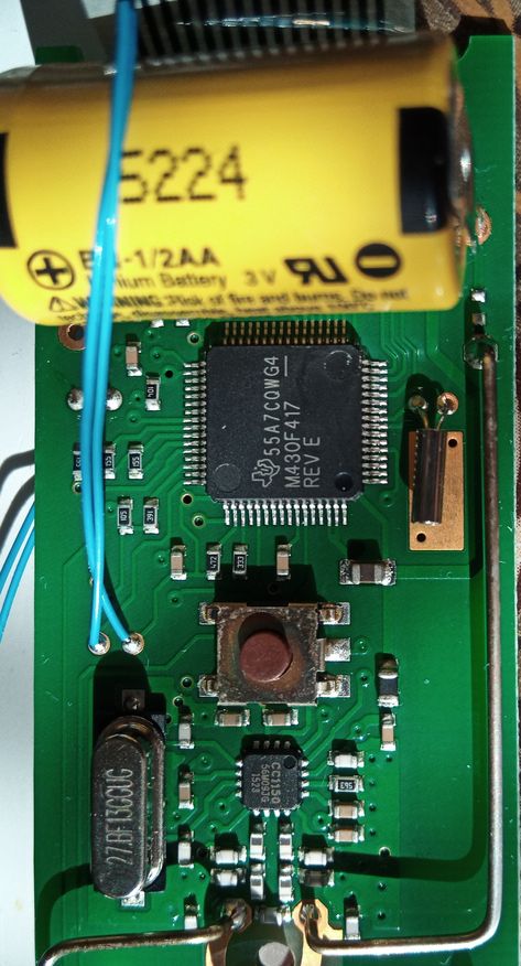

Nemam na to cas. Mam niekde odlozenych 5 tych mojich. Asi tam bude pod flusancom tiez MSP430.
Příspěvky: 6995
#5 Příspěvek od samec »

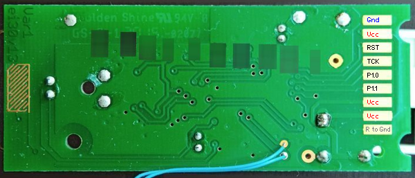

Malo by sa to dať programovať cez Energia IDE. https://energia.nu/
Potrebné je zapojiť:
VCC
GND
RST
TEST (TCK)
BSL-TX (P1.0)
BSL-RX (P1.1)
:roll:
