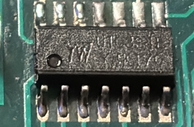

Fungují DC rozsahy U,I a měření odporu; nefungují AC rozsahy a měření kapacity.
Označení asi zalakovaného operáku je nečitelné. Co tam má být?
Je postup jak ten nápis zvýraznit (třeba očištění nebo zaleštění)?

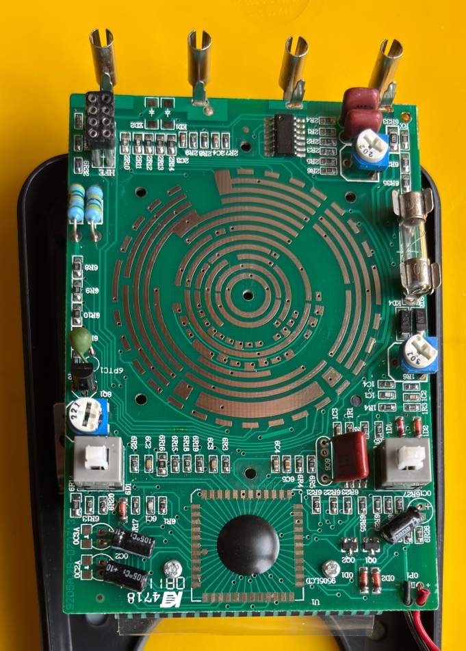

#3 Příspěvek od ok1hga »
dej sem fotku celé desky . . .

#4 Příspěvek od Hydrawerk »
kulikus píše: Je postup jak ten nápis (pozn.: na IO) zvýraznit (třeba očištění nebo zaleštění)?
Ano, zkus ho očistit lihem a pak nasvítit z vhodnýho úhlu malou LED svítilnou.

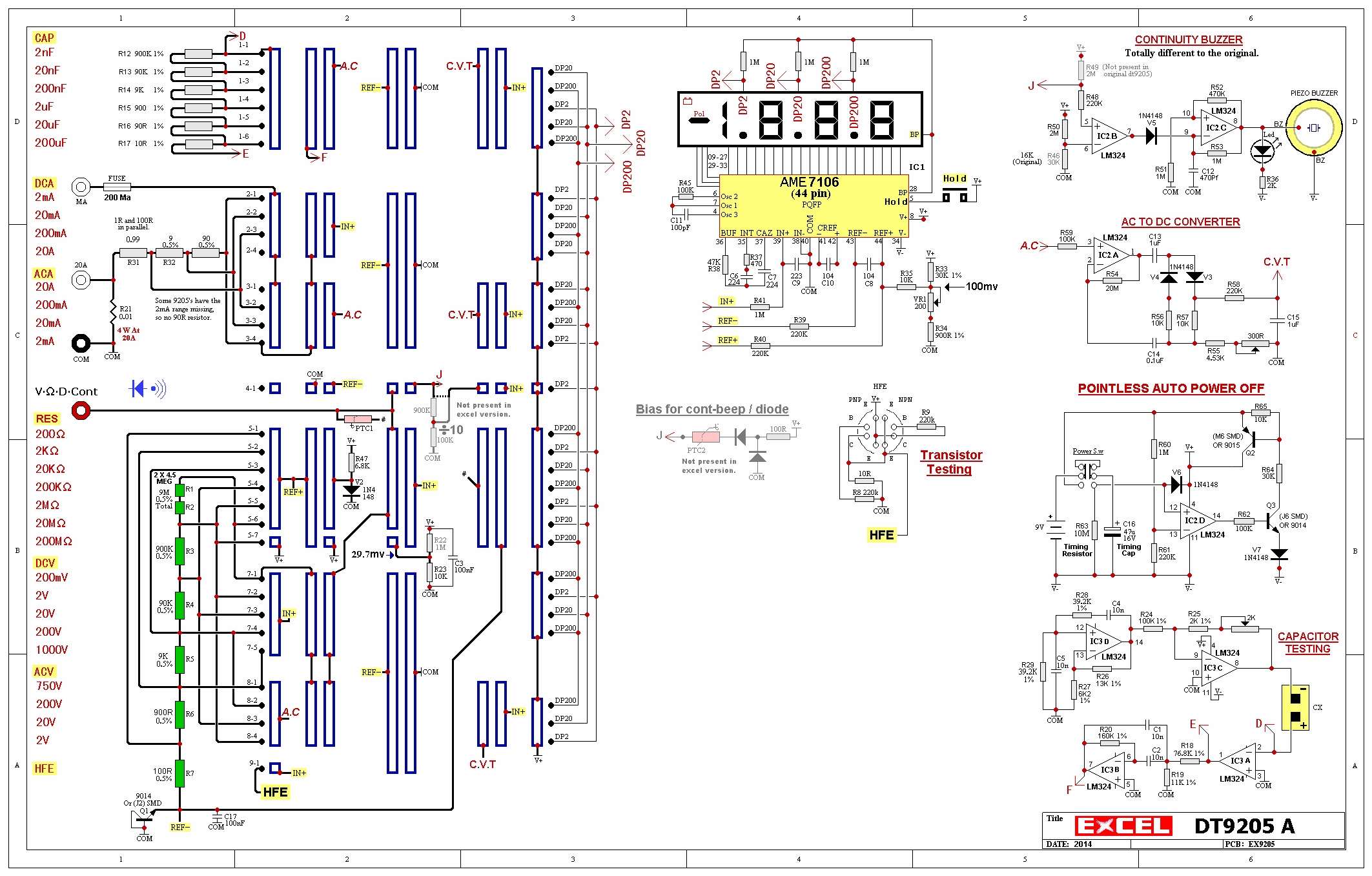

Příspěvky: 12633
#6 Příspěvek od ok1hga »
. . . je

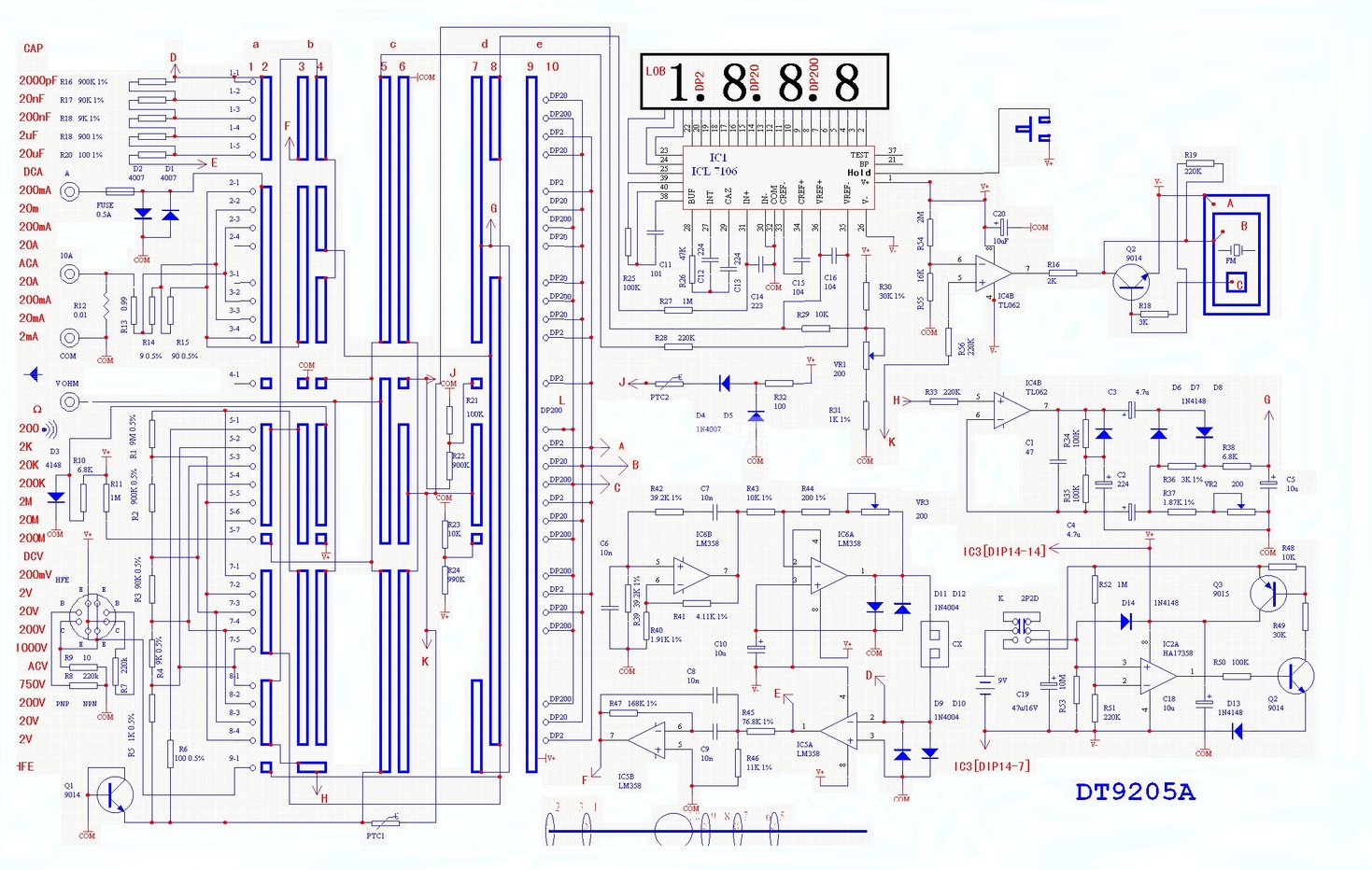

#7 Příspěvek od Milan_F »
Vypadá to, že existuje několikero provedení, páč schéma a osazovák, co uvádí ok1hga a fotky v odkazu ode mě se neshodují.
To schema je dost pomotaný. U napájecího časovače je zmímka o IC3 v DIP14 a přitom ani jeden šváb v DIP14 neni.

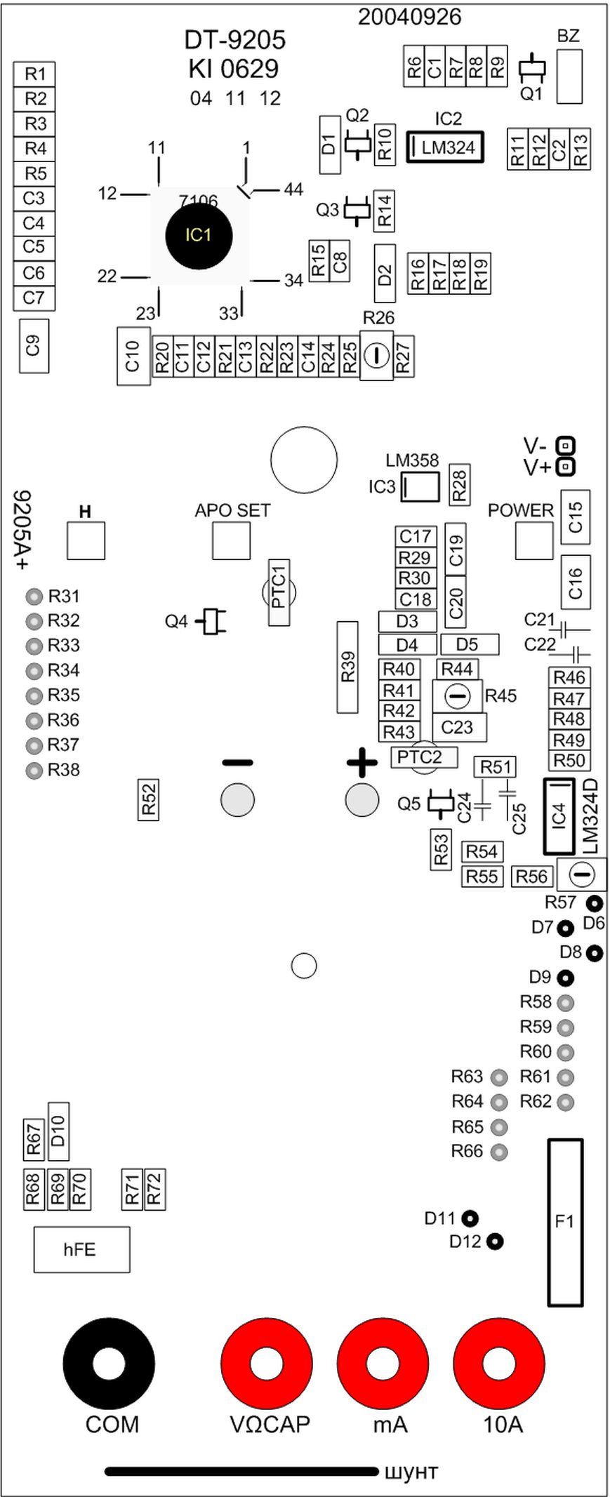

patrikvarga
Příspěvky: 1326
#8 Příspěvek od patrikvarga »
2 x LM324
Zaky
Příspěvky: 7059
#9 Příspěvek od Zaky »
Zalakování oškrabuji nehtem nebo přiříznutou bambusovou špejlí, kterážto je celkem tvrdá. Jak je psáno výše, pomůže nasvícení z různých úhlů, případně také polití IPA a čtení za mokra, nebo naopak až po umytí a uschnutí. Jinak z fotky bych řekl, že na IO je označení UTC324E :-)

#10 Příspěvek od kulikus »
Ok1hga: Foto vnitřku. Je tam jen jedno pouzdro.
patrikvarga
Příspěvky: 1326
#11 Příspěvek od patrikvarga »
Pod 6C6 je schovaný LM358?

kulikus
Příspěvky: 3318
#15 Příspěvek od kulikus »
Zaky píše: z fotky bych řekl, že na IO je označení UTC324E
Aha, už to tam vidím. Díky.
