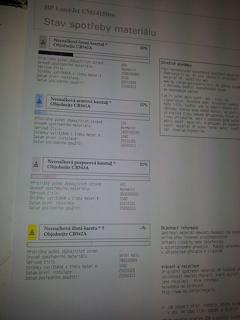

dostakla se ke mě tiskárny HP Laser Jet CM1415fnw.

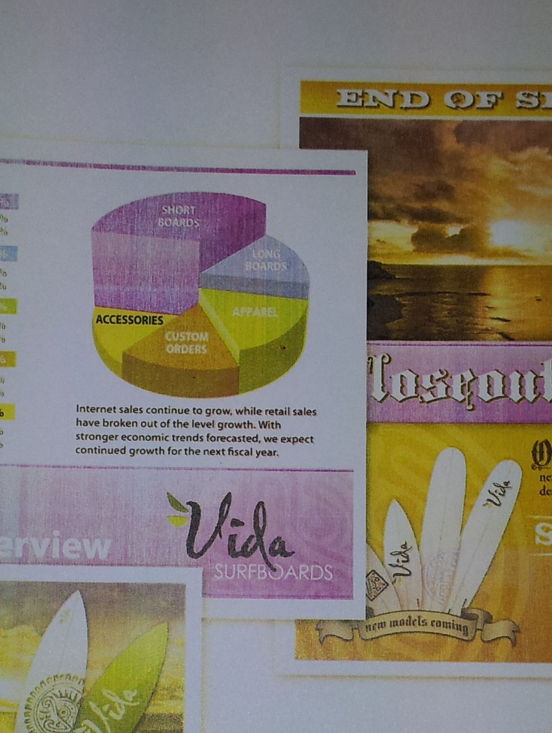

Tiskárna má údajně pouze málo toneru. Při tisku to píše velmi málo žluté. Vytištěné stránky jsou ale takové učmouhané. tak mne zajímá jestli pomůže výměna těch kartridžů, nebo je potřeba vyměnit i nějaký ten transfer (blánu).

Vyzera to na opotrebovane valce v toneroch. Vymenit celu sadu (CMYK).
Transfer belt nezvykne robit problemy, ak spravne funguje stieranie a nie je mechanicky poskodeny.
Příspěvky: 21440
#4 Příspěvek od Hill »
Na mourovatý tisk stačí docházející některý toner.
Příspěvky: 37636
#5 Příspěvek od rnbw »
Farebne laserovky maju problem s tymi valcami - znicia sa skor ako dojde toner. Na neoriginalnych toneroch vydrzia este menej, ale ceny originalov byvaju nezmyselne.
