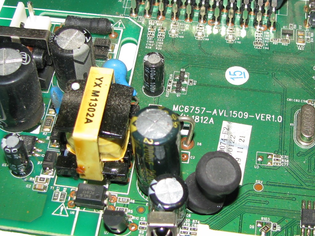

Majitel pravil, že "nesvítí". No a protože související televizor LG 32LC45 pocházel z mého likvidového skladu, musel jsem mu slíbit, že ho prohlídnu. Do té doby (od započetí občasných potíží v prosinci 2025) to řešil ponecháváním obého v elektřtině trvale. V boxu byl špatný jeden :!: C na malé straně ("DKS® LESR 1804", 2200µF/16V, 105°). Střeva vypadají tak podezřele univerzálně, že hádám, že se v ČR vyskytuje s jinými plechy, panelem, D.O. a vítacím logem, ještě pod jinou značkou (např. Mascom). Na ovladači bylo patrné, že majitel rád při sledování televize papá. :(

Ten problém s TV je v těch SMD kondech na procesorové desce, kolem těch stabilizátorů. Když vezmeš ESR metr, zjistíš, že jich je polovina vadná. Po jejich výměně je to OK.

Co mělo být opraveno a nahrazeno, šlape.
