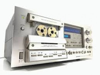

Ahoj,
prosím o radu jestli někdo neví čím by to mohlo být?
Přístroj jsem cca po roce zapnul a asi po dvou vteřinách se zvuk utlumí a hraje bez výšek.
Pokud zmáčknu stopku nebo přetáčení a znovu play, tak vždy to hraje parádně, ale po dvou vteřinách je to zase špatné - vždy.
Kazeta je v pořádku.
Nenapadá někoho čím by to mohlo být nebo po čem jít?
Děkuji M.

Skontroluj vedenie pasky. Nestahuje ju kladka doboku?

Ano, také je to nejčastější příčina.
Zkontroluj to ještě ke konci kazety, jestli ty výšky zmizí také tak rychle.
Jestli ne, jde obvykle o ztvrdlý povrch přítlačné kladky (očistit lihem), v opačném případě zkontroluj rovnoběžnost os tónového hřídele a přítlačné kladky (dosednutí kladky na hřídel celou výškou, nebo středem, má-li bombír). Může být také uvolněný držák hlavy.

Je to dávno, co jsem měl CTF1250 na stole, ale je to myslím v podstatě dual capstan systém, takže pásek je napnutý mezi dvěma hřídely a kladkami a tam bývá taky často problém.

Proč "hřídely a kladkami" a ne třeba hřídely a kladkamy, když už... K věci - přítlačná kladka mívá po letech ztvrdlý povrch. Já to řeším tak, že při otevřených dvířkách spustím přehrávání a tím opravdu nejjemnějším smirkovým papírem na špejli lehce chvilku dráždím povrch otáčející se kladky. Potom umyju llihem a hleďme, pomáhá to! A podle všeho i na dlouho.

Tak jsem to vyčistil isopropylalkoholem, co mám na LP a je to ok.
Bohužel mám hodně starých původních kazet které hodně špiní, tak je to kus od kusu.
Pomohlo by vyměnit ty kladky nebo s novými to bude stejné?
Děkuji

Pravděpodobně ty nové kladky (jako náhradní díl přímo do tohoto přístroje) budou stejně staré, jako ty staré, jen neběhaly, ležely někde ve skladu. Mají tedy jistou šanci, že budou měkčí, není do nich zaválcovaný obrus z pásku.
Ale opakovaným přečištěním jim můžeš život prodloužit dost výrazně.
Druhá možnost je sehnat kladky neoriginální, ale stejných rozměrů, ty bývají čerstvější.

Osobně bych kladky řešil nový, dobrý zkušenosti ohledně řemínků a kladek mám třeba s prodejcem "revox_de" na ebay.
Z Olomouce je to ke mně daleko, tím pádem se nabízet nebudu. Cesta je drahá a posílat to je riskantní.
