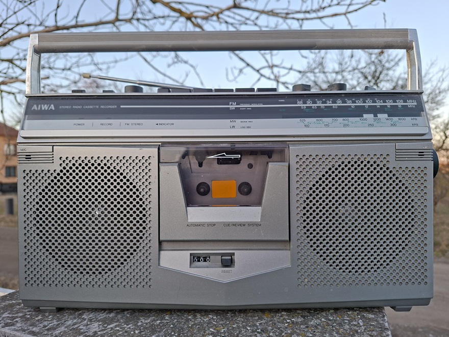

hledám někoho, kdo by pomohl s výměnou nového lanka mechanického ladění tohoto jinak skvělého radiomagnetofonu, Brno. Díky.

Proč ho chceš měnit, vypadá dobře?

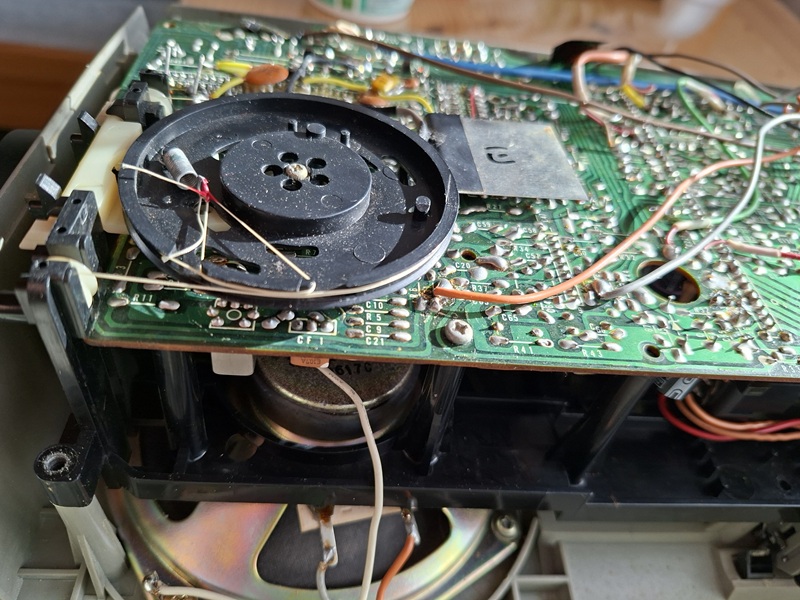

jezevec píše:Proč ho chceš měnit, vypadá dobře?
Lanko je samozřejmě prasklé /není na obr. vidět/, zkoušel jsem navázat a prasklo znovu. Je po těch letech zteřelé.

Dnes prodávané lanka na ladění jsou k ničemu, za chvíli se roztřepí.
Zkus sehnat silnější (asi jako to původní lanko) chirurgickou nit, je to perfektní náhrada.
Příspěvky: 37638
#5 Příspěvek od rnbw »
Zmeraj priemer a podla toho kup snuru na ryby.
Pred vymenou si nafot vsetky casti a pre istotu aj nakresli, ako presne je lanko vedene, aj kolko zavitov je kde.
