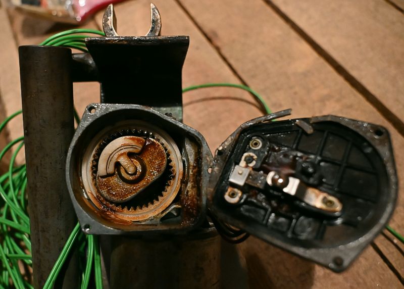

Ahoj. Dostal jsem k opravě 30 let starý,dlouho funkční. Posílám fotku, jelikož neznám, odkud to je vykucháno a nevím princip provozu. Napájí to trafo
12 V, usměrněno 4x dioda. V klidu je to zabržděné, drží jako býk. Po zapnutí se roztočí namontovaný pastorek pro řetěz , napětí klesá na 6 Volt. Pastorek se dá udržet rukou, prokluzuje to, což asi nemá. Ten trimr vpravo nezapojen. Prosím o radu. Ten modrý červík uprostřed -kdyby šel tak uvolnit....Dík.

Je to 12V motor ze stěračů i s převodovkou. Tipuju tak 60W při plné zátěži. A na to se mi zdá to trafo hodně malý a měkký Proto bude napětí klesat na 6V. A ty 1A diody v můstku to nevylepší. A tobě se hřídel pro řetěz "prokluzuje"? Tak otáhnout nějaké zajištění, ne? Na ten modrý, zajištěný šroubek na převodovce bych neshal. Vymezuje vůli ozubeného kola na šnekovém převodu.

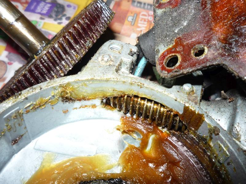

Tak druhé foto. Na pohled ozubení OK, ale posudte sami. Možná nové vypadá jinak. Pokud tedy přes řetězový pastorek- bez napětí -motorek neprotočím, asi do sebe zuby zapadají. A kondenzátor za diodami nic nepřinesl už předtím. Navíc, na prodávaných motorcích bývá uveden proud 3A.

"Pokud tedy přes řetězový pastorek- bez napětí -motorek neprotočím, asi do sebe zuby zapadají. Při pohonu z hřídele motoru se snadněji uplatňují vůle a opotřebení ozubení, než při pohonu z výstupu převodovky. Tento šnekový převod je, jak už jsem psal, samosvorný a snaha roztočit ho z výstupu může skončit jeho dalším poškozením, zjevně jde o kolo z texgumoidu.

Podle vzhledu toho zubatého kola, se to zdá z hlediska šnekového převodu v pořádku. Trochu mi není jasné to tvrzení v prvním příspěvku: V klidu je to zabržděné, drží jako býk. Po zapnutí se roztočí namontovaný pastorek pro řetěz , napětí klesá na 6 Volt. Pastorek se dá udržet rukou, prokluzuje to, což asi nemá.
