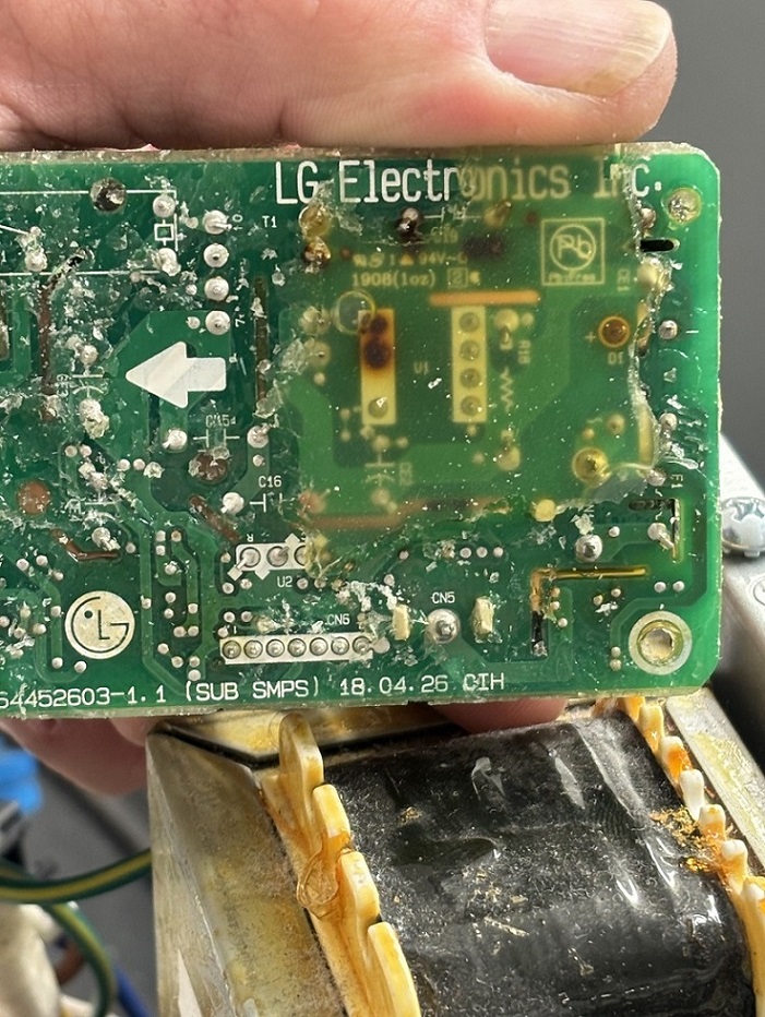

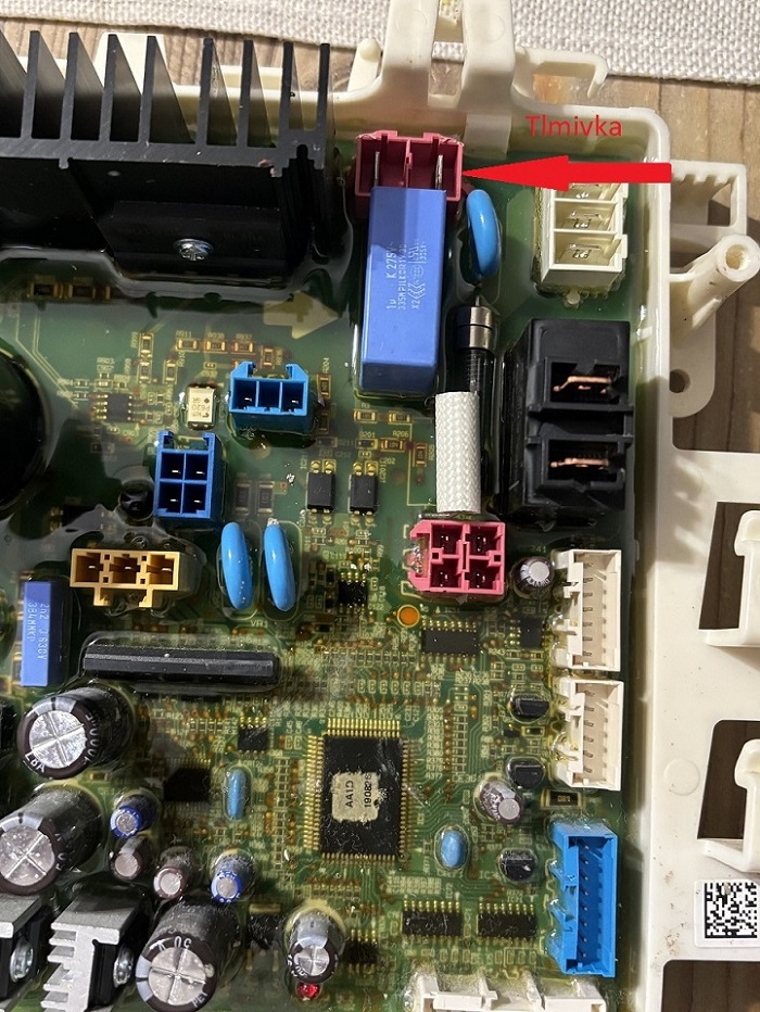

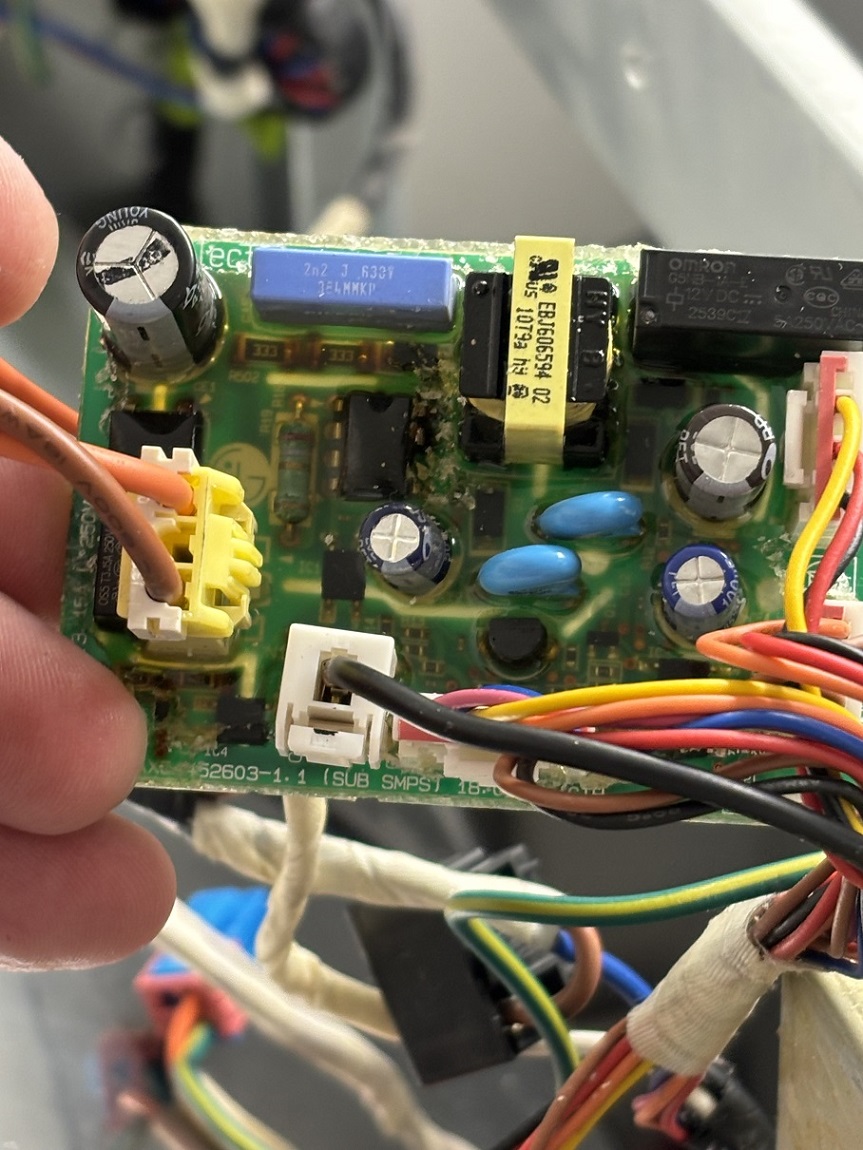

Po stlačení tlačítka POWER cvakne malé relé OMRON 12V na malej doske. Dosku som sa pokúšal dostať z asi 1cm silikónovej hmoty, keďže okolo IC na nožičkách bolo vidieť niečo čierne, a mal som podozrenie že je niečo zlé a nefunguje tento zdroj. Ale po vydolovaní dosky a odstránení časti silikónu som nameral na doske 15V a 5V na kondenzátoroch. Relé a jeho kontakt je OK,le pri rozopnutom stave som nenameral žiadne napetie, tak predpokladám že chyba je v hlavnej doske. Na hlavnej doske v konektore označenom šípkou je zapojená tlmivka. Počas merania som ji odpojil a občas v hlavnej doske na malý moment cvaklo relé.....

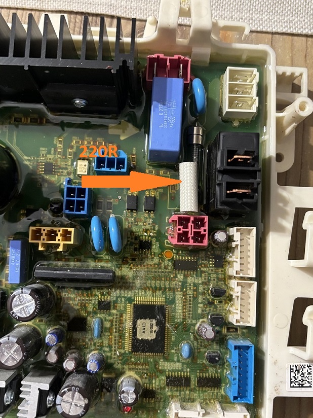

Najskôr som si namýšľal že celý problém bude robiť vysušený zvitový kondemzator 1uF. Ten však bol v poriadku. Nakoniec bol na chybe rezistor v bužírke označený oranžovou šípkou 220R. Rezistor bol prerušený. Na prvý pohľad vyzera ako nový-nedotknutý, ani že by sa zahrieval. Jednoducho žiadne poškodenie.
ďakujem za ochotu poradiť.
