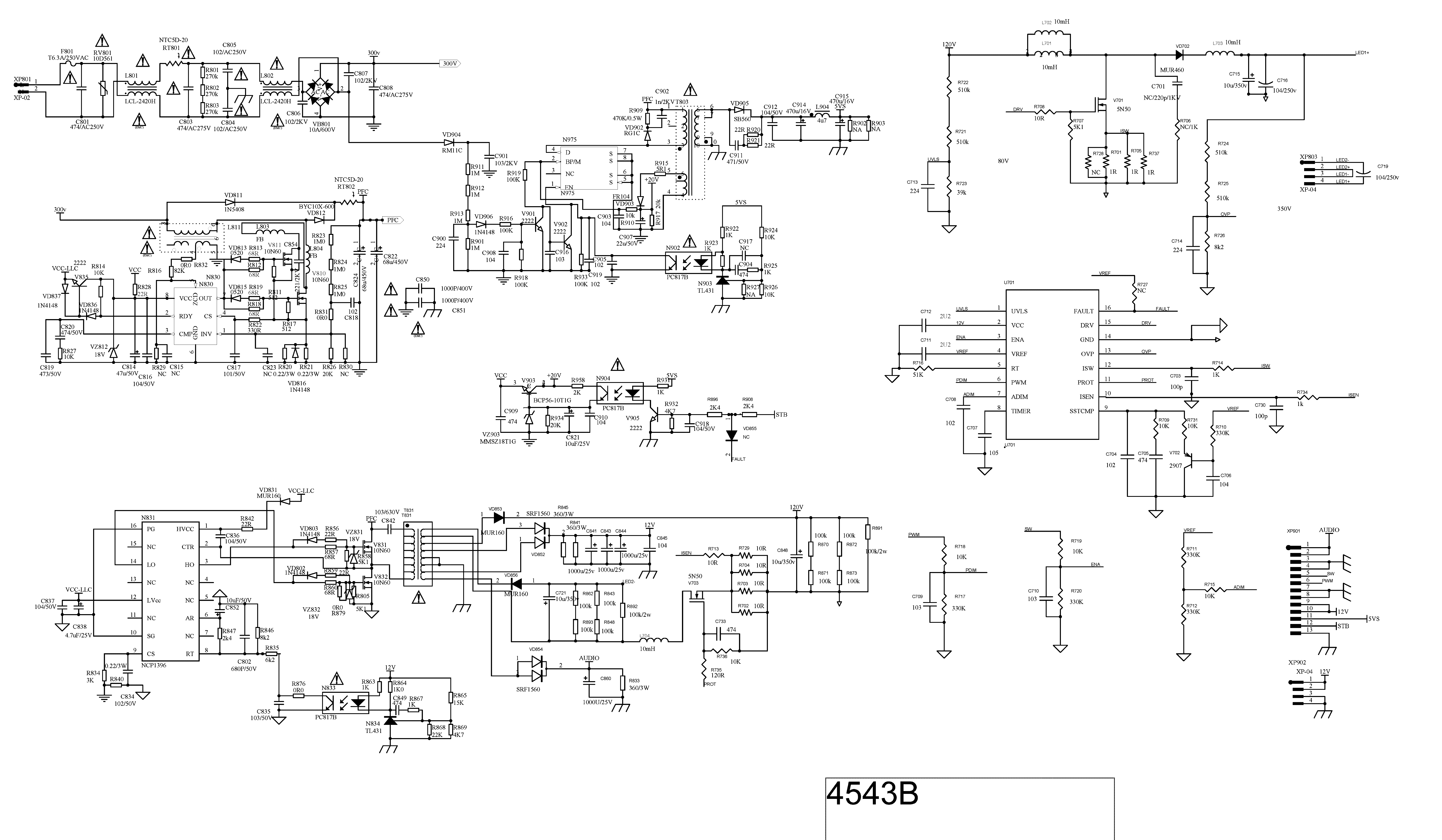

Ahoj, potreboval by som poradiť.
Po pripojení do siete sa rozsvieti červená LED. Po zapnutí diaľkovým preblikne LED, nabehne na doske (RSAG7.820.12903\ROH ) 12V a 5V, podsvietenie nesvieti, a ďalej už na DO asi minútu nereaguje. Po minúte sa vypne 5V a 12V a TV sa dá znova ,, zapnúť ,,. Podsvietenie na externý zdroj svieti, pri 80V odber 120mA.
Po odpojení T-con ( RSAG7.820.12570/ROH ) bliká LED, po minúte prestane.
Procesor MediaTek MT9602
eMMC THGBMTG5D1LBAIL
Kde mám hľadať chybu? Vďaka.

Píše jasně že mu podsvit na ext zdroj SVÍTÍ!! Otázka je, zda je 80V přiměřené pro daný podsvit. Někdy vadné LED jen zvýší Uf a proudový zdroj vypne na overvoltage. A kolik naměříš na podsvitu po startu TV? Měří se to blbě, při poruše se napětí objeví na zlomek sekundy.

Tiež som rozmýšlal na OVP. Ono je to cele nejaké divné. Zo zdroja ide120V. Podľa https://www.aliexpress.com/item/1005009636150868.html tam je podsvit 32LED / 3V. Skrátka nezopne MOSET medzi LED 2- a zem. Tu je podobná schéma.
