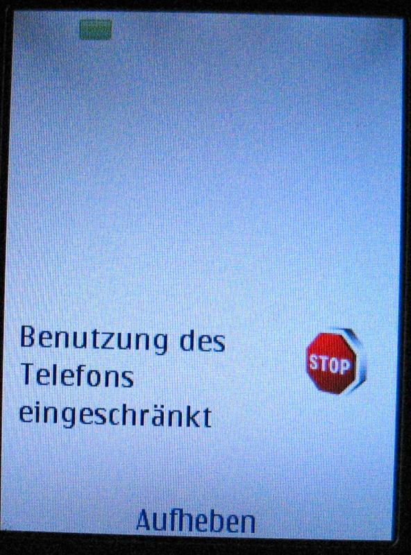

Zdravím,
koupil jsem si ve frcu stařičkou Nokii 6131. Oživil jsem baterii, která vypadá ještě v pohodě, a chtěl jsem telefon používat z nostalgie a taky jako odpočinek od těch chytrých kravin porád. :P Jenže ten kousek, co mi přišel, je blokovanej na Německej T-Mobile a je to BB5, takže už je potřeba to odblokovat buď u operátora, který má kód, nebo mít box+soft. Zkusím se poptat lokálního T-Mobile v ČR, jestli by to uměli s Německou matkou domluvit, ale kdyby ne, nenašel by se tu nějaký nadšenec, co má potřebná udělátka, a za nějakou odměnu by mi ten telefon odblokoval? :?:
Předem díky třeba i za tip, kdo nebo kde by to mohl mít/umět.

Tak německý T-mobile mě po dlouhém vyjednávání poslal k šípku s tím, že to je víc jak asi 5 let a už to nepodporujou, takže telefon zůstane zamčený. Jediná možnost, kterou jsem objevil, je asi sehnat UFS-3 box, software na to je "oživen" i po skončení podpory od nějakých nadšenců, ale ten HW nikde už není a bazar zatím nic, tak kdybyste někdo měli UFS-3 box, koupím, nebo bych přijel s prosíkem o odblokování. :)

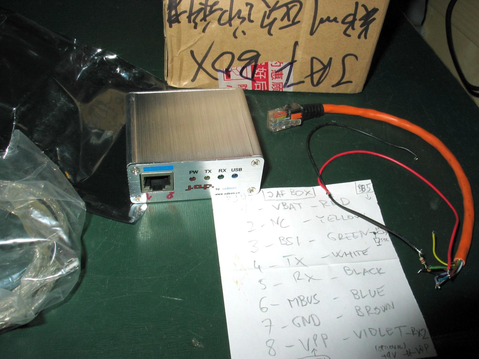

Mam JAF box, ale s nim to asi nepojde(?)

No prej by to mohlo jít. Je potřeba nějaký speciální kabel přímo pro Nokia - na internetu se tomu říká "Nokia F-Bus Cable" a pak v tom JAF boxu by měla být volba "Unlock" or "Simlock Repair". Mohli bychom to zkusit? :) Nevím, jestli nejsme na osobní setkání moc daleko, ale případně bych to zkusil poslat třeba zásilkovnou.
Příspěvky: 37637
#5 Příspěvek od rnbw »
Box som kedysi kupil bez kablov, mam vyrobeny len univerzalny, ktory sa musi prispajkovat na pady v mobile.
Pohladam ho a skontrolujem stary PC, kde by mal byt k tomu SW.

To by bylo super, kdyby to vyšlo. :) Děkuju za snahu. Už jsem zkoušel hledat, jak to připojit. Tady jsem našel popis toho připojení na pady https://old.pinouts.ru/CellularPhones-A ... nout.shtml :idea: Je to z pohledu na záda mobilu, když je "vzhůru nohama" podle toho, že nápis na zadním krytu je vzhůru nohama podle toho nákresu.
Pin Signal
1 RX2
2 GND
3 F-BUS Rx
4 MBus
5 F-BUS Tx
6 Vpp
7 USB_Power
A Vbat
B BSI
C GND

Box som nasiel, na PC som zatial nemal cas.
Poslat cez zasielkovnu by sa to dalo - jednym aj druhym smerom.

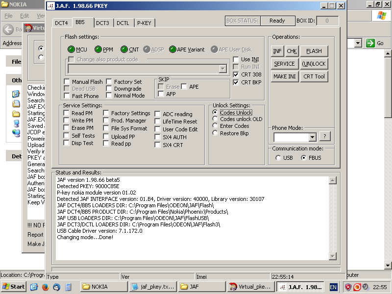

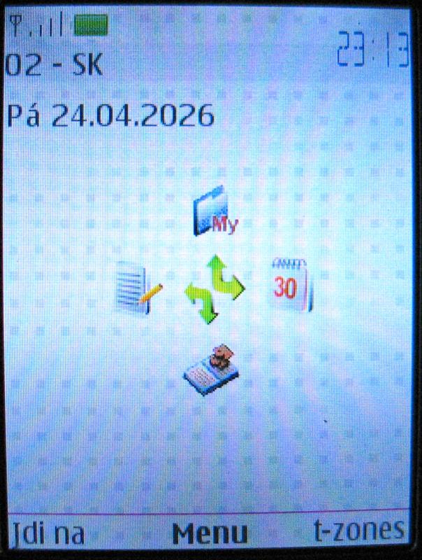

Odomknute, product code zmeneny na 0534787 (TMOBILE CZ), naflashovany posledny FW 6.60.
Kód: Vybrat vše
JAF version 1.98.66 beta5
Detected PKEY: 9000C84B
P-key nokia module version 01.02
Detected JAF INTERFACE version: 01.B4, Driver version: 40000, Library version: 30107
JAF DCT4/BB5 LOADERS DIR: C:\Program Files\ODEON\JAF\Flash\
JAF DCT4/BB5 PRODUCT DIR: C:\Program Files\Nokia\Phoenix\Products\
JAF USB LOADERS DIR: C:\Program Files\ODEON\JAF\FlashUSB\
JAF DCT3/DCTL LOADERS DIR: C:\Program Files\ODEON\JAF\Flash3\
USB Cable Driver version: 7.1.172.0
Changing mode...Done!
FILES SET FOR FLASHING:
MCU Flash file: NONE
PPM Flash file: NONE
CNT Flash file: NONE
APE Variant file: NONE
Switching to serial...
Powering the phone...
Reading...
MCU SW version: V 06.10
16-02-07
RM-115
(c) Nokia.
HW version: 1017
PCI version:
RFIC version:  	17211721
DSP version:   dsp_mojito_05w46v48.1
PPM version: V 06.10
16-02-07
RM-115
(c) Nokia.
C
Retu version: 32
Tahvo version: 53
Content Pack version: Content: tmo_de2
V 06.10
22-02-07
RM-115
(c) Nokia.
Production serial number: NHxxxxxxx
Product code: 0515124
Module code: 0202802
Basic production code: 0526012
Flash code:
Order number:
Product specific data:
Long production SN:
ATO:
Default SN type:
IMEI plain: xxxxxxxxxxxxxxx
IMEI spare to net: XX XX XX XX XX XX XX XX
IMEI SV to net: XX XX XX XX XX XX XX XX
LOCK STATUS:
CONFIG KEY: 8000000000000000
PROVIDER KEY: 2620100000000000
Provider: DeTeMobile D1 T-Mobile;Germany
Key Code count: 0, FBUS Code count: 0
Block 1:
Lock 1: CLOSED -> Lock Data: 26201F
Searching for saved ini...
Checking for file C:\Program Files\ODEON\JAF\JAF_RM-115.ini
Saved INI not found, loading INI list...
Setting local mode...
Reading product code...
Product Code: 0515124
Searching for JAF saved location of ini...
Checking path: C:\Program Files\Nokia\Phoenix\Products\RM-115\
Searching for default location of ini...
Checking path: C:\Program Files\Common Files\Nokia\DataPackage\Products\RM-115\
Scanning ini files...
MCU Flash file: C:\Program Files\Nokia\Phoenix\Products\RM-115\rm115__06.60.mcusw
PPM Flash file: C:\Program Files\Nokia\Phoenix\Products\RM-115\rm115__06.60.ppm_c
CNT Flash file: C:\Program Files\Nokia\Phoenix\Products\RM-115\rm115__06.60.image_tmo_de2
Languages in ppm: English,German,French,Italian,Dutch,Spanish,Turkish,Portuguese
Done!
Booting phone...
CMT Boot Data:
Asic ID: 000000010000022600010006010C192101001101
Asic Mode ID: 00
Asic EM ID: 00000353
Asic Public ID: 1AE00002D8510058F62DDC0E3760C9405F7697B6
HASH: BAF3A9C3DBFA8454937DB77F2B8852B100000000
ROM ID: 191EC665DFAAF68F
CMT Boot File: C:\Program Files\ODEON\JAF\Flash\rap3gv3_2nd.fg
Loader version: 09.0B.01 -> Revision: 0000
Patching CMT boot step1...
Patching CMT boot step2...
Patching CMT boot step3...
CMT Boot Ready
CMT Flash ID: 002F0001 <=> SPANSION -> 72NS256N
CMT Flash Data: 00000000000000000000000000000000
CMT Loader: C:\Program Files\ODEON\JAF\Flash\RAP3Gv3_algo.fg
Loader version: 09.2F.00 -> Revision: 0000
Patching CMT loader step1...
Patching CMT loader step3...
CMT Loader Ready
Done!
Restarting phone...Done!
Backup simlock data first...
Reading IMEI...
C:\Program Files\ODEON\JAF\ProgData\RM-115_xxxxxxxxxxxxxxx_06.10_LCK_backup.pm
Done!
Reading simlock data...
LOCK STATUS:
Block 1:
Reading data...
Booting phone...
Loader version: 01.1E.00 -> Revision: 0000
SPLA Unlock codes:
#pw+xxxxxxxxxxxxxxx+1#
#pw+xxxxxxxxxxxxxxx+2#
#pw+xxxxxxxxxxxxxxx+3#
#pw+xxxxxxxxxxxxxxx+4#
#pw+xxxxxxxxxxxxxxx+5#
#pw+xxxxxxxxxxxxxxx+6#
#pw+xxxxxxxxxxxxxxx+7#
Uploading code to phone...
Waiting for phone...
Reading soft info...
Unlocking...
Reseting phone....
LOCK STATUS:
Block 1:
Lock 1: OPEN
Done!
CMT Boot Ready
CMT Loader Ready
Operation took 0 minutes 5 seconds...
No convertion block detected or file already converted.
Erasing...
Operation took 1 minutes 5 seconds...
Writing...
Stage 1
Sending CMT HASH for NOLO
Sending CMT HASH for KEYS
Sending CMT HASH for PRIMAPP
Sending CMT HASH for PASUBTOC
Sending CMT PUB KEYS...
Sending CMT HASH for UPDAPP
Sending CMT HASH for DSP0
Sending CMT HASH for MCUSW
Sending CMT HASH for PMM_CONF
Sending CMT HASH for SBIF_CONF
Operation took 1 minutes 34 seconds...
Reseting phone...
PPM: C:\Program Files\Nokia\Phoenix\Products\RM-115\rm115__06.60.ppm_d
Booting phone...
CMT Boot Data:
Asic Mode ID: 00
CMT Boot Ready
CMT Loader Ready
Erasing...
Operation took 0 minutes 23 seconds...
Writing...
Stage 1
Operation took 0 minutes 31 seconds...
Reseting phone...
CNT: C:\Program Files\Nokia\Phoenix\Products\RM-115\rm115__06.60.image_tmo_cz
Booting phone...
CMT Boot Data:
Asic Mode ID: 00
CMT Boot Ready
CMT Loader Ready
Operation took 0 minutes 4 seconds...
Erasing...
Operation took 0 minutes 56 seconds...
Writing...
Writing converted flash to 128k page
Operation took 0 minutes 42 seconds...
Reseting phone...
Done!
Total time: 5 Minutes, 28 Seconds
DCT4/BB5 counter: 65345
After flash processing...
Waiting for phone to boot...
Product code changed to 0534787
Reading...
Phone type: RM-115, Software version: 06.60
IMEI: xxxxxxxxxxxxxxx
APE Ver: (null)
Variant Ver: (null)
Product Code: 0534787
Done!
Příspěvky: 14667
#13 Příspěvek od masar »
:prst:
kybrex
Příspěvky: 333
Registrován: 26 črc 2007, 00:00
#14 Příspěvek od kybrex »
Tak to je vynikající! Děkuju. :) Mám velkou radost! :)
