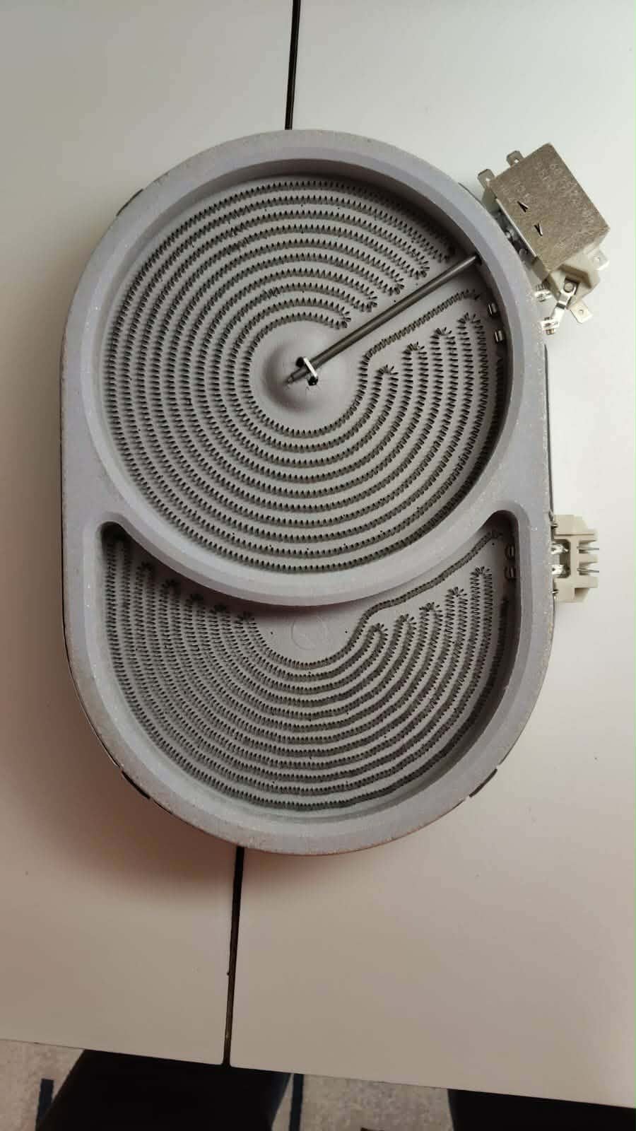

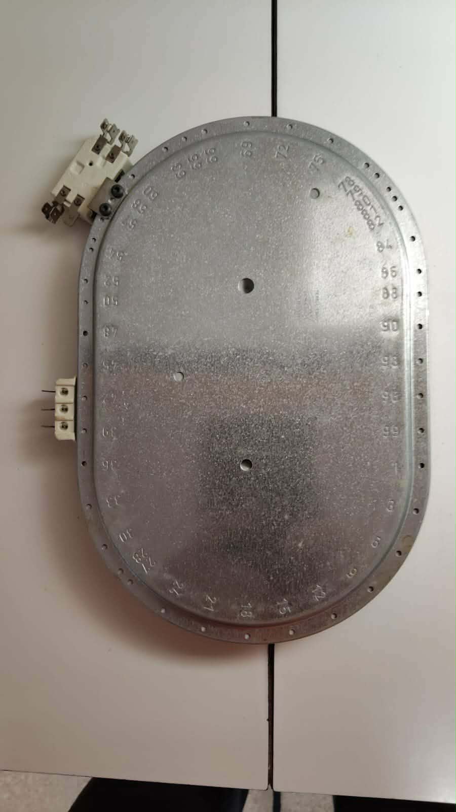

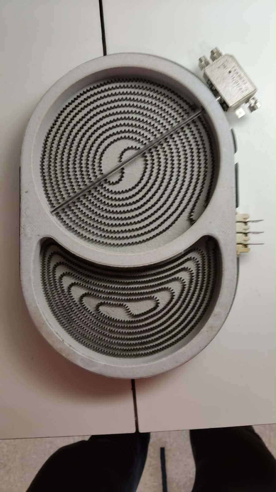

Zdravím přispívající. Rád bych poprosil o radu ohledně výměny plotýnky na elektrickém sporáku MORA, typ E24V1-E34M, model MEC67322FW. Na internetu jsem našel adekvátní náhradu
https://www.ame.cz/Elektronika/Dily-pro ... -d88864069.
Plotýnka je ale jinak zapojená, má i jiné ohmické hodnoty. Navíc mi při odklápění horní desky s plotýnkami odněkud vypadl jeden vodič – je to společný vodič pro signalizaci rozehřáté plotýnky. Neměl byste někdo k dispozici schéma zapojení? Předem děkuji.

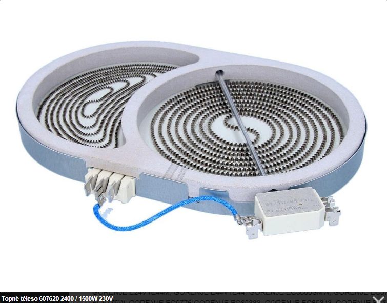

Nejsou v dotazu přehozené popisy? V AME jsme našel jen plotýnku v příloze?
bitak
Příspěvky: 225
Registrován: 02 lis 2005, 00:00
#3 Příspěvek od bitak »
Fotky jsou popsané dobře. Fotografie na stránkách www.ame.cz neodpovídá reálně odeslané plotýnce.

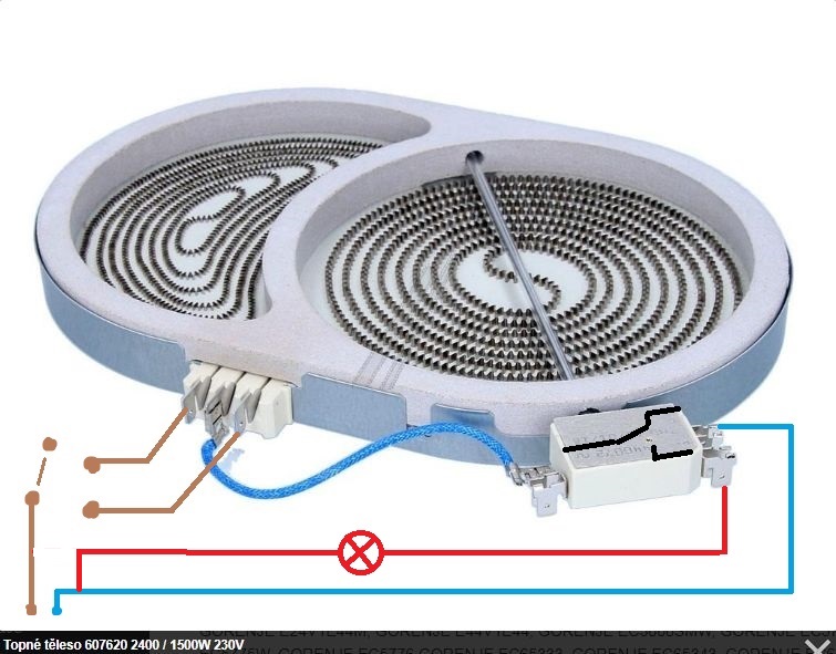

Jiné odpory topných spirál, jiné provedení, to je na reklamaci. Pokud to není na pořadu dne tak změřit termostat za studena a při ohřátí a zapojit stejně jak to bylo předtím, hádám: vypnuto, jedna plotýnka, druhá plotýnka a regulace přes termostat...viz obrázek?

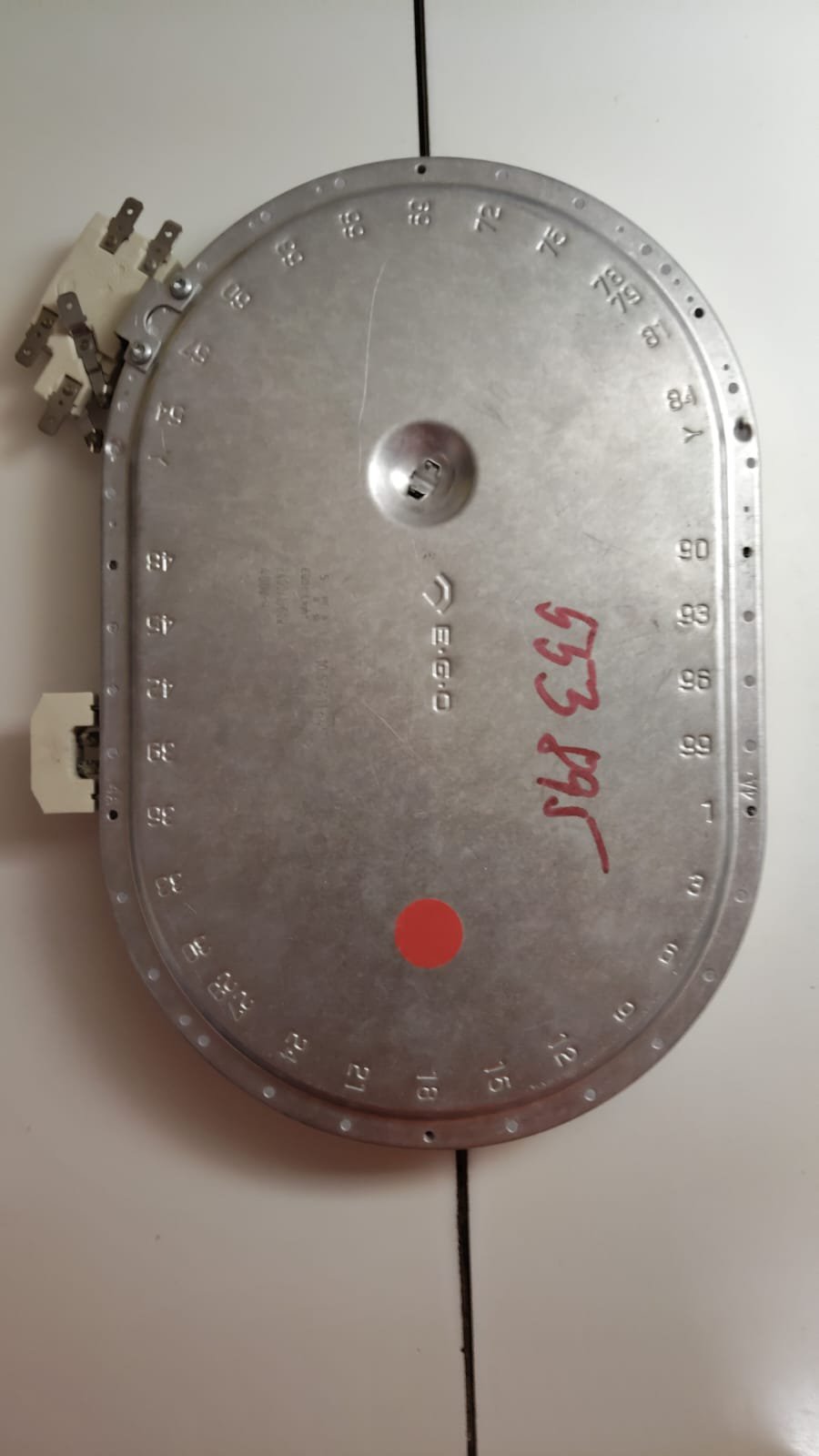

Zřejmě poslali toto
https://www.ame.cz/Elektronika/Dily-pro ... d127140346
E.G.O. 10.57413.604
na tom díle to je taky vyznačeno, dole na plechu, jen to není na fotce čitelné 8-)
viz
https://www.levnesporaky.cz/x15639/tele ... -s-607620_
zřejmě možné jako náhrada, to už dohledáte sami :wink:
tak asi jo
https://www.levnesporaky.cz/x28240/tele ... -s-553895_

Ono to půjde i s tou zakoupenou, stačí vzít šlusmetr a vadasku.

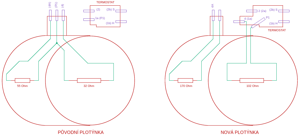

ještě doplňuji schéma zapojení plotýnek v pdf. Snad to bude čitelnější.
Rayx: Na plotýnce je: 10.57411.645
Jardafiala: Znamená to, že obě plotýnky naráz nikdy nehřejí?
Zkoušel jsem propískat termostat. Jediné vodivé spojení je mezi kontakty P1 a 2 (2a). Po zahřátí k jejich rozpojení nedojde.
Které kontakty by měly být spínány a rozpínány?
P. S. Teplotu jsem měl myslím dostatečnou

To právě nevím, jen jsem odhadoval. Je mi divné, že se nikdo, kdo by věděl víc neozval. Mít to před sebou tak šlusmetrem a možná fázovkou změřím jak to bylo zapojené a max za hoďku je hotovo, takhle opravdu nevím a hádám.
Když se nikdo neozývá tak jsem se podíval víc a už se nedivím. Všechny manuály pro zapojení končí svorkovnicí pro přívod napětí. Takže, jak už jsem napsal, fázová zkoušečka a šlusmetr, nakreslit původní zapojení a novou plotýnku zapojit stejně.

Mě jsou divné už ty hodnoty odporů topných spirál, ta (nová) výkonnější má při 240V kolem 500W, příkon kolem 1500W má na 400V. Stará má při 240V 1800W. Jednoduchý výpočet. Samozřejmě nepočítám přechodové odpory, odpor přívodu, indukčnosti spirál atd. Výpočet je jednoduchý P = U²/R. Takže z AME poslali místo té co inzerují plotýnku na 400V.

bitak píše:Na plotýnce je: 10.57411.645
tak pak maj problém, protože neměla být fixem popsána jako 553895 ...
tomu totiž odpovídá to 10.57413.604 ...
Jak už jardafiala zmínil, poslali 400V variantu.

Ty tělesa jsou 1500W a 900W, dohromady paralelně 2400W, v serii 600W.
Jedna plotýnka je na 230V, je zapojená na jedné fázi a nuláku, druhá je na 400V zapojená mezi fázemi.
Měli Ti poslat toto https://www.ame.cz/Elektronika/Dily-pro ... -d88864069
a ne toto https://www.ame.cz/Elektronika/Dily-pro ... d127140346
viz provedení termostatu.
a ještě to vypadá, že Ti poslali skutečně 400V verzi toho druhého, jelikož má o dost hustější a tenčí spirálu.
