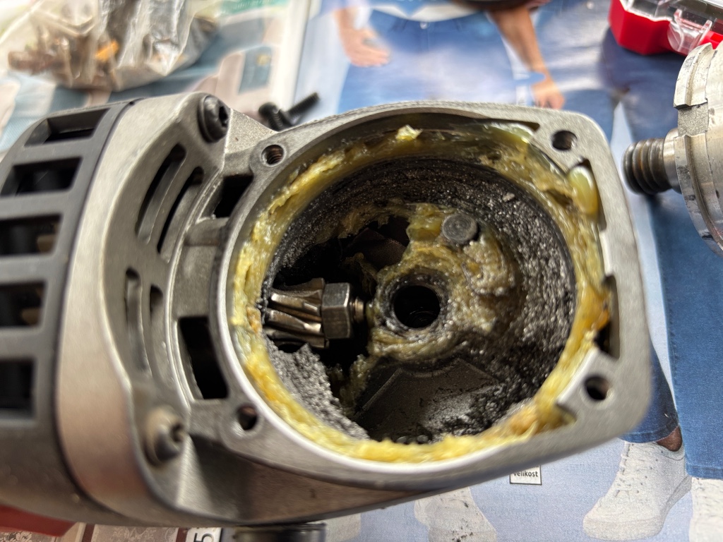

Běžná Rozbruska BEG220 900W má úplně odrbané zuby převodu (pastorek i protikus). Disk se volně otáčí.
Kde ta dvě ozubená kolečka objednat/sehnat?

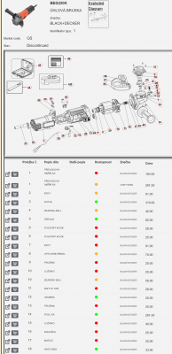

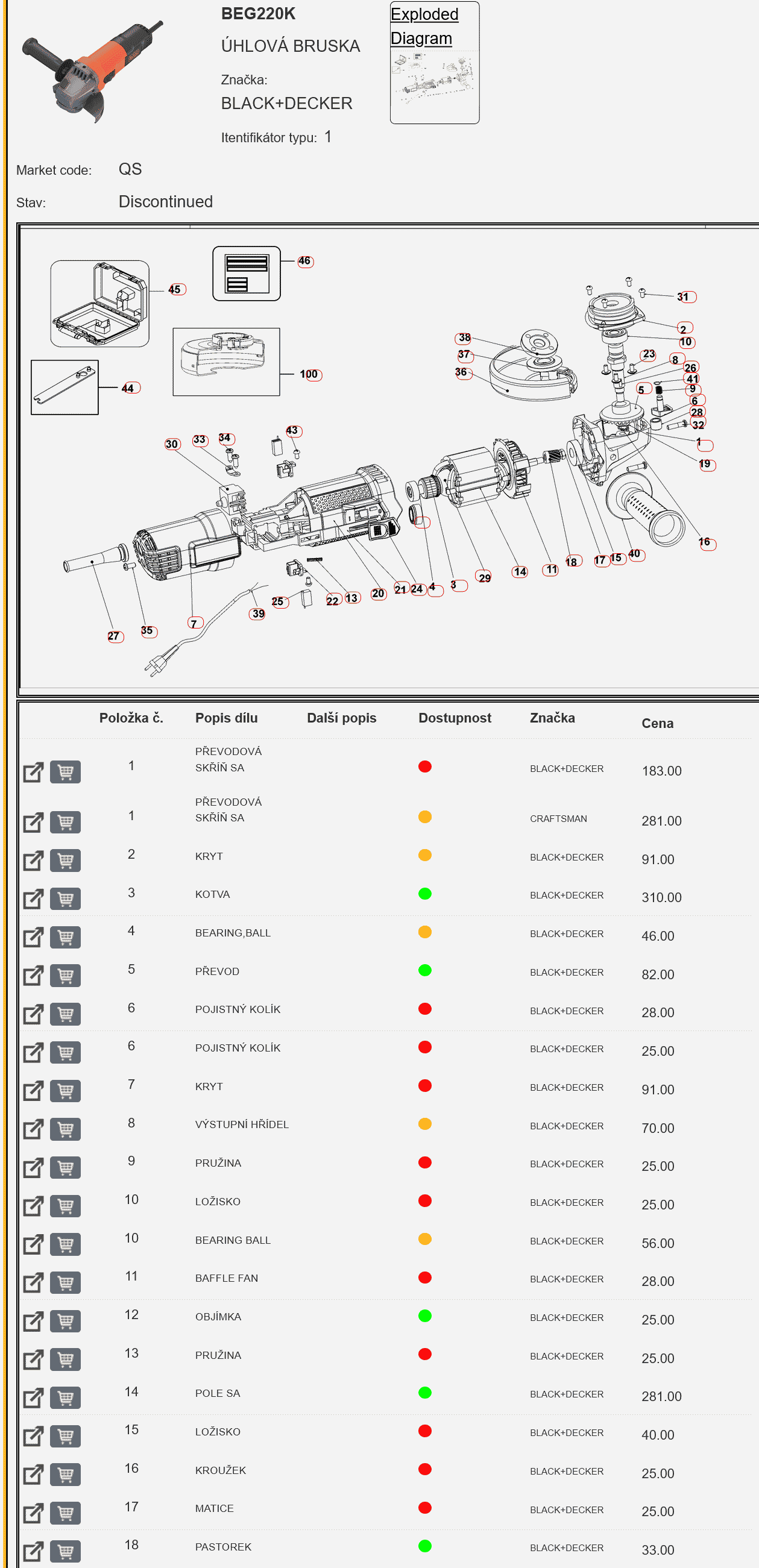

Nejaké diely pre BEG220K , ale či bude pasovať pre BEG220, neviem.
Pozdravuje Vás Martin

KUBO píše:Nejaké diely pre BEG220K , ale či bude pasovať pre BEG220, neviem.
Zřejmě bude, ale vzhledem k ceně obou ozubů vs. ceně celé rozbrusky - no :nevim: :nevim: :

Díky. Je tu drobná šance, že pro to občasné drobné domácí pošolichání postačí nový pastorek. Rozsah poškození protikusu nedokážu posoudit.
I s poštovným by to pak vyšlo na 1/3 ceny nové rozbrusky.

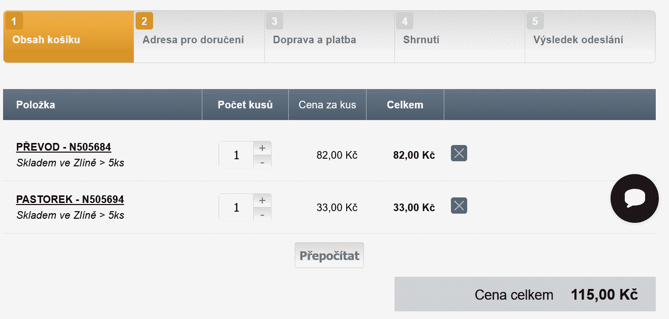

Na polskom Allegre je N505684 aj N505694 za podstatne lepsiu cenu, ale neposielaju do zahranicia.

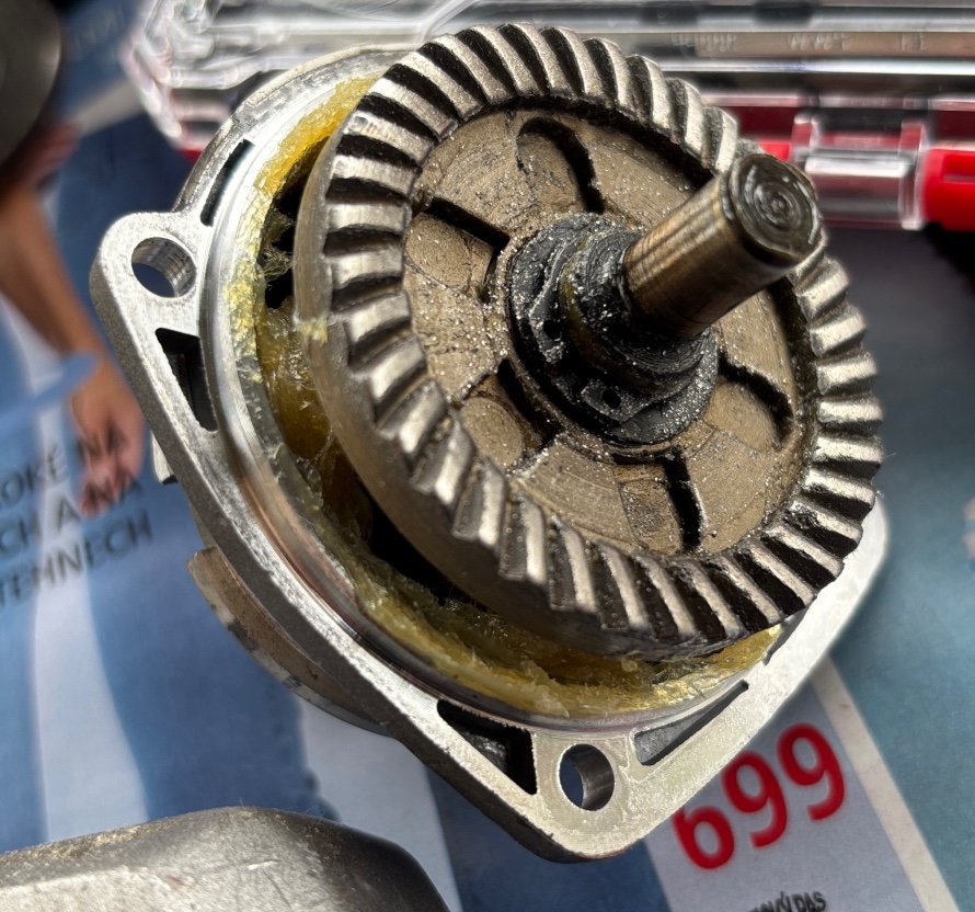

Přidal jsem ve své předchozí zprávě fotku protikusu pastorku. Je použitelný?to rnbw: dobrá rada! v polsku lze sehnat za 22 zlotých.

Ne, je dost důkladně VOMLETEJ. Opakuju, tohle je na novou "karbošku" ...
