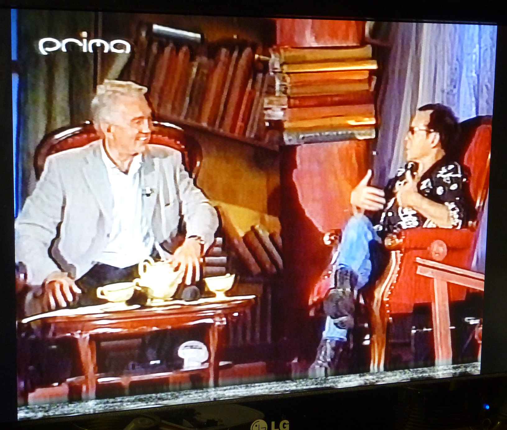

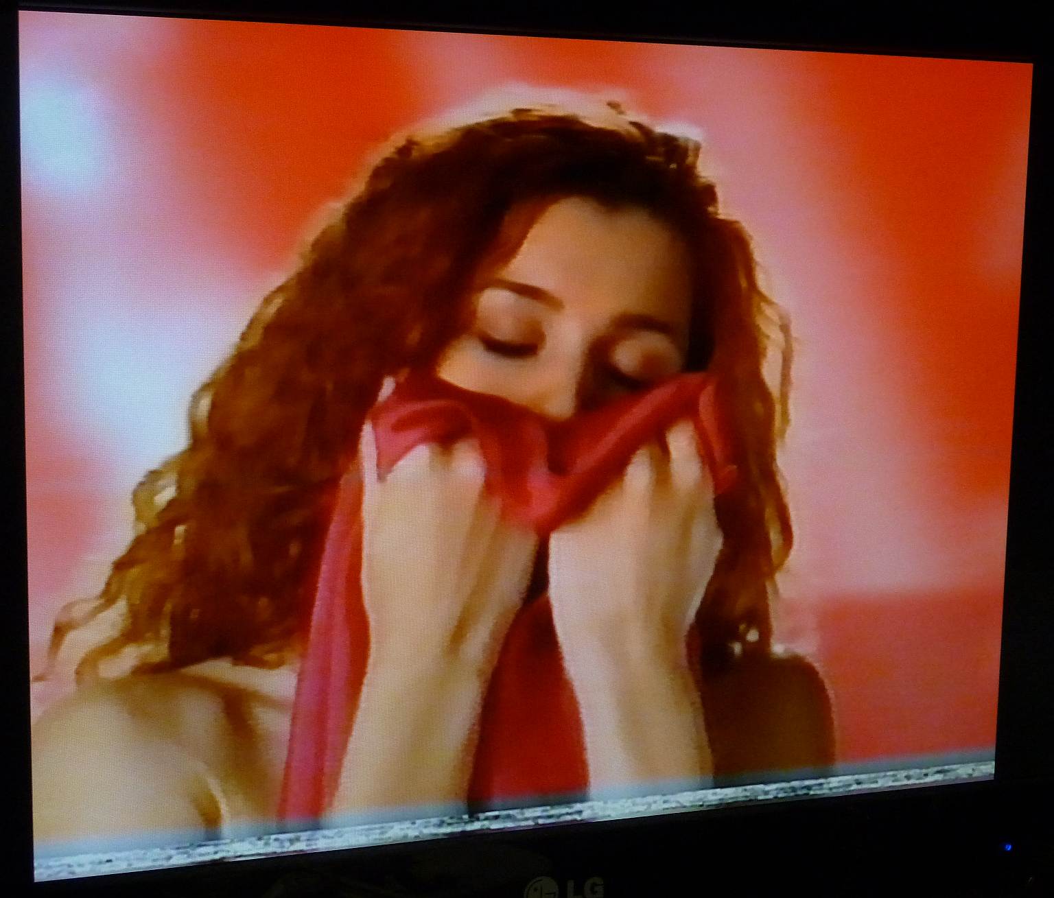

Mám tu video Panasonic NV-FJ632. Všetko funguje, až na vadu v obraze: na spodku obrazovky strata farieb a šum. Prikladám fotky. Robí to na SP aj LP. Na EP sa k tomu ešte pridá rušenie vo zvuku, také to prdenie ako keď je na reproduktore odtrhnutá ozvučnica. EP som skúšal nahrať aj na tomto videu aby som vylúčil nekompatibilitu s nahrávkou z iného videa, ale robí to aj tak. Pri bližšom pohľade to vyzerá akoby sa posledný načítaný riadok opakoval viac krát ale bez farieb, potom prejde na šum. Že by nejaká vadná medzipamäť?
Dá sa s tým niečo robiť? Hlavu som skúšal vyčistiť, ale žiadna zmena.

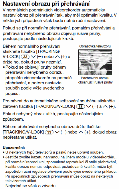

"Dá sa s tým niečo robiť?" Co třeba stisknout "tracking+" nebo "tracking-"?

Tracking by snáď mal byť automatický, nie? Idem pohľadať ovládač.

Tracking to nedělá. Mně to začalo na SP, u téhož modelu, i na Thomsonu VPH6680, u obou strojů je zatím LP režim v pořádku, takže to tracking neřeší.
Jedna z SP hlav už nezasahuje až do pásku na konci stopy.

Jen doplňuji výtah z manuálu. PotPalo ještě tracking nezkoušel.

Tracking odskúšaný, maximálne sa pridajú rušivé pásy hore alebo dole na obraze, ale to na spodku tam stále ostáva. Na EP zvuk prdí rovnako nech nastavím tracking akokoľvek.
Skúšal som cez pásku vatovou tyčinkou pritláčať pásku, žiadna zmena. Nezdá sa mi že by to bolo tým že hlava nedočiahne na pásku. Nakoľko je to zlé iba dolu, jednalo by sa o miesto kde už rotačnú hlavu páska opúšťa. Nech tam robím s páskou čokoľvek, stále je to rovnako chybné.

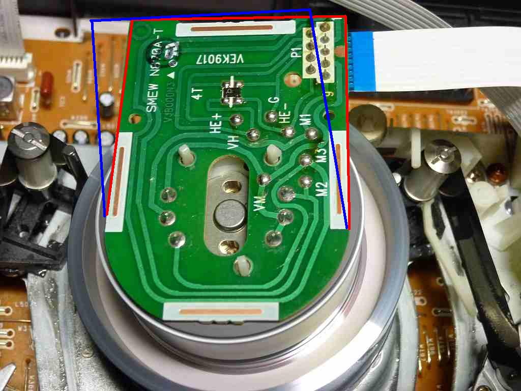

Nové zistenie. Keď uvoľním motor rotačnej hlavy a otočím ho trochu doľava, pásy sa zasunú dolu, až zmiznú (obraz ostáva v rovnakej pozícií ako bol), tiež sa opraví zvuk na EP. Skrátka sa všetko opraví. Okrem magnetickej sondy sú na tej doske už iba cievky rotácie. Tá sonda má 4 vývody, a okrem rotácie zrejme určuje aj kedy sa začne snímať obraz, a aj kedy sa ukončí snímanie. Buď sa zoslabila magnetizácia a sonda signalizuje nesprávne, alebo je niečo zle so spracovaním tohoto signálu.

Pozrel som schému. Hallova sonda má 2 výstupy, HE+ a HE-, napätia na nich sú v norme, 1,00 až 1,20V. Oba vedú priamo do servo IC a z neho ide signál PGF do hlavného čipu. Pokiaľ sa teda to oneskorenie nenastavuje niekde v servisnom menu a po rokoch bez napájania to video zabudlo, tak jedine pootočiť tým statorom ako som načrtol. Škoda že tu nemám také druhé video na odskúšanie druhého statora či to nerobí tá sonda, alebo samotný magnetický prstenec.
Ono to nejako zo signálu tej sondy určuje kedy je rotačná hlava na začiatku pásky. Či to koniec vypočíta časovo alebo to tiež berie z tej sondy neviem. Jej pootočením sa posunie začiatok, a teda aj koniec snímania. Keď je koniec moc skoro, urezáva to spodok obrazu a s ním aj časť zvuku, pokiaľ je kódovaný v obrazovej stope.

Pravdepodobne je chyba vo výškovom nastavení válčekov vedenia pásky (guide roller), závada sa odstraňuje ich správnym do-nastavením, v SM tiež za pomoci osciloskopu.... na obr. P1010761 po oboch stranách vedľa bubna. Skrutky na bubon treba vrátiť späť.....
Stefan31
Ten "roller" na pravej strane má inak tvarovanú vrchnú matičku so zárezom na skrutkovač ako na ľavej, možno už jeden z nich bol menený a zle nastavený, alebo nevhodný diel do tohto chassis .....

Není to výškovým nastavením, to by se více rozjel režim LP. A EP ještě víc.

To som skúšal ako prvé, pootáčať tými skrutkami na obrázku čo držia biele hrubé valčeky, ale iba sa to zhoršovalo, zlepšenie ani o chlp. Dal som ich do pôvodnej polohy ako boli.
Ono to celé funguje trochu inak ako pri iných videách. Napríklad keď pri inom videu otočím tou dosku motoru, obraz sa posunie hore alebo dolu, ako keby sa začiatok obrazu bral presne podľa polohy rotoru. Tu pri otáčaní dosky obraz stále drží na tom istom mieste.
