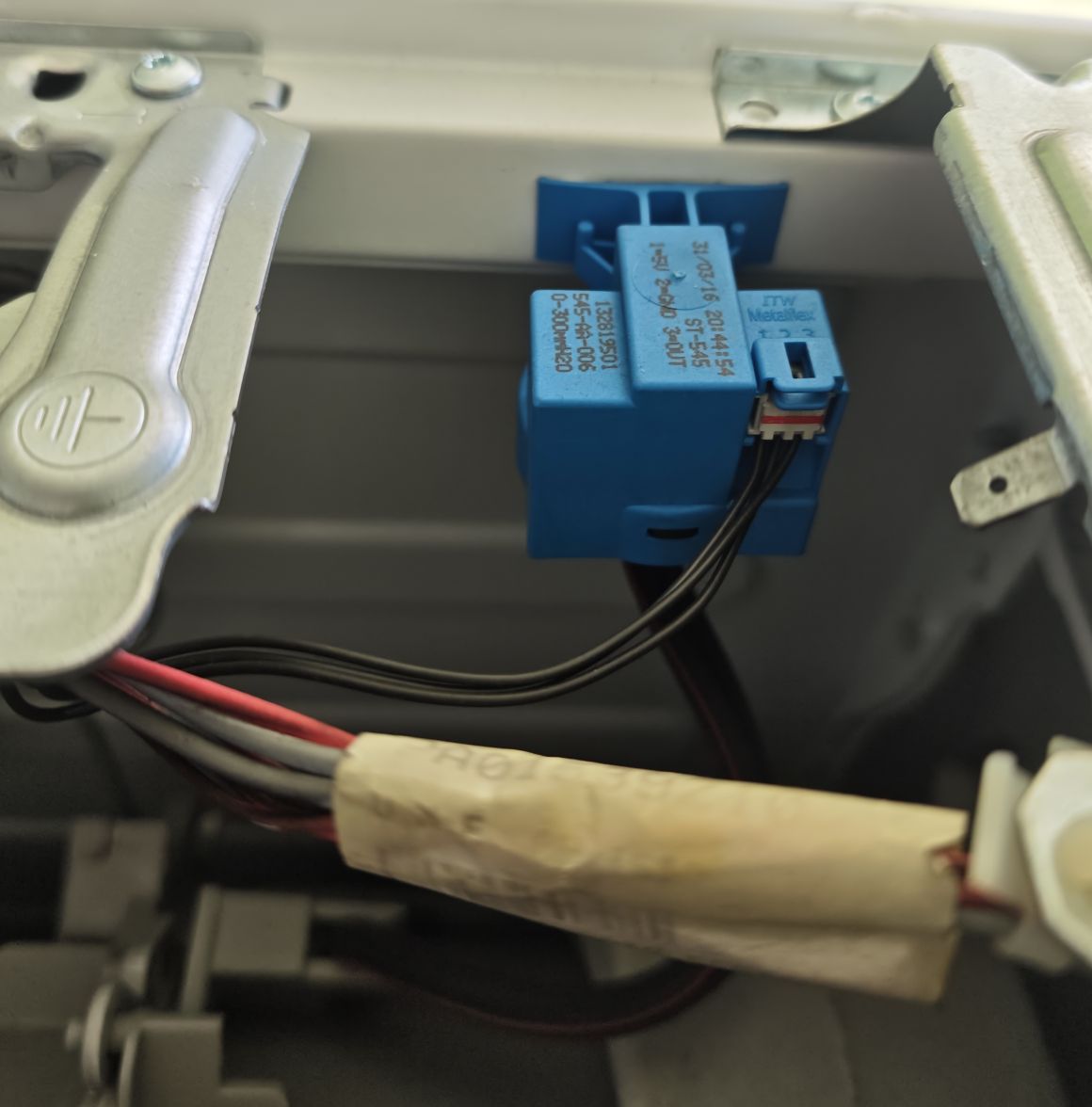

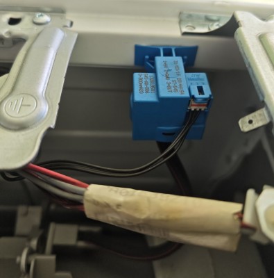

Přesně na téhle pračce jsem nedávno řešil výměnu ložisek. Hladinový spínač je nahoře pod víkem připojený hadičkou viz. fotka a SM najdeš u Googla.
