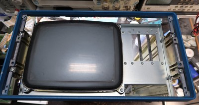

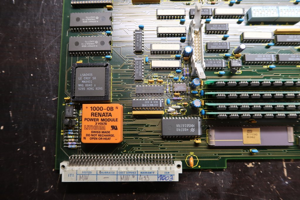

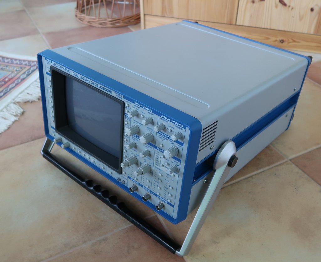

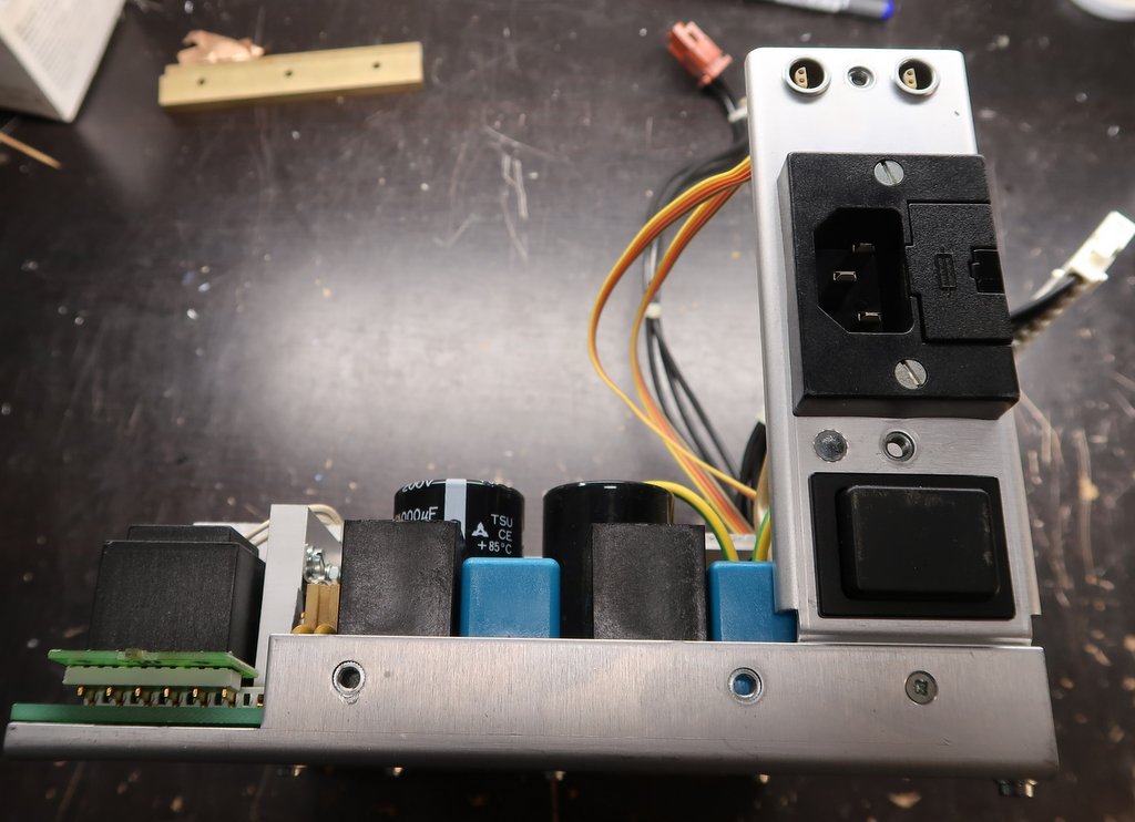

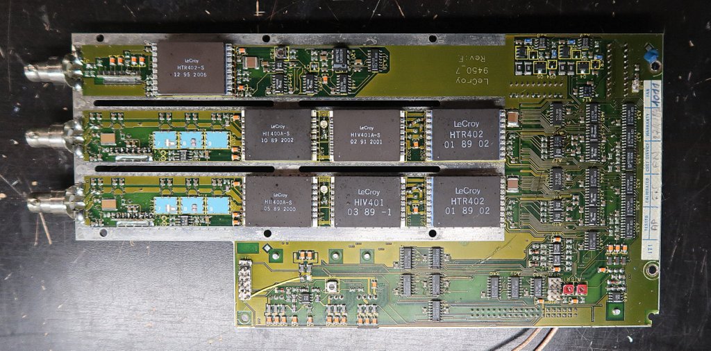

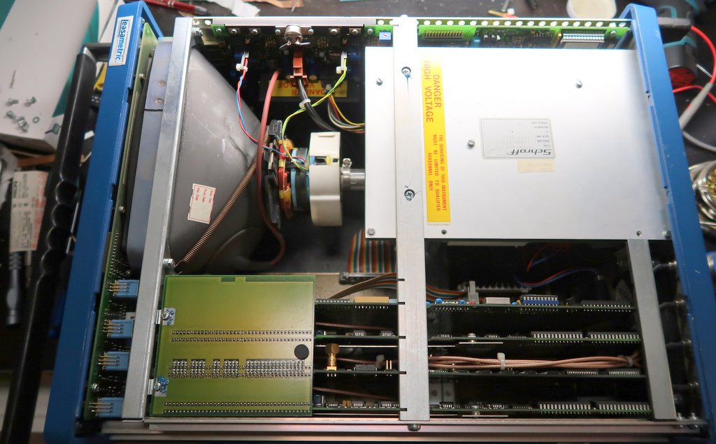

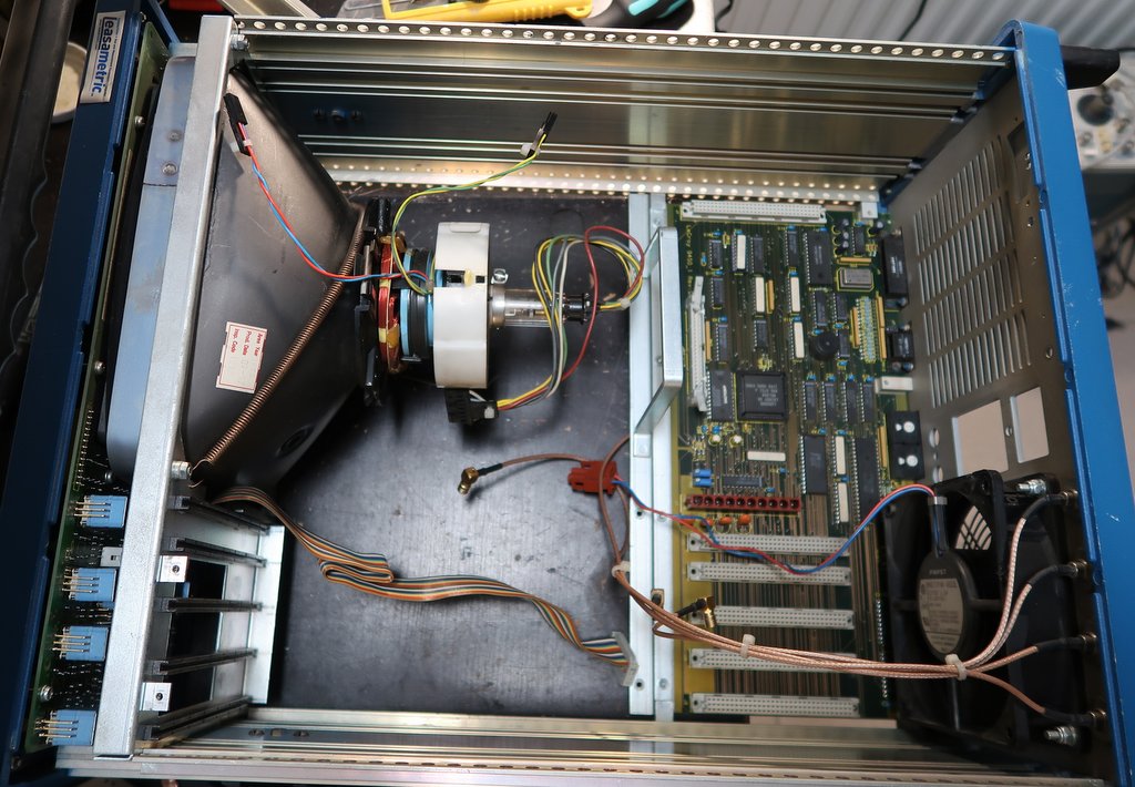

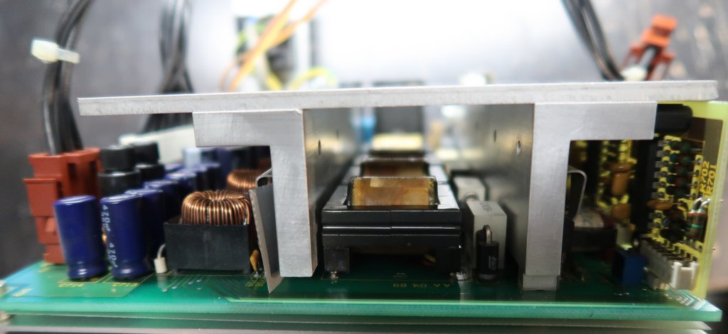

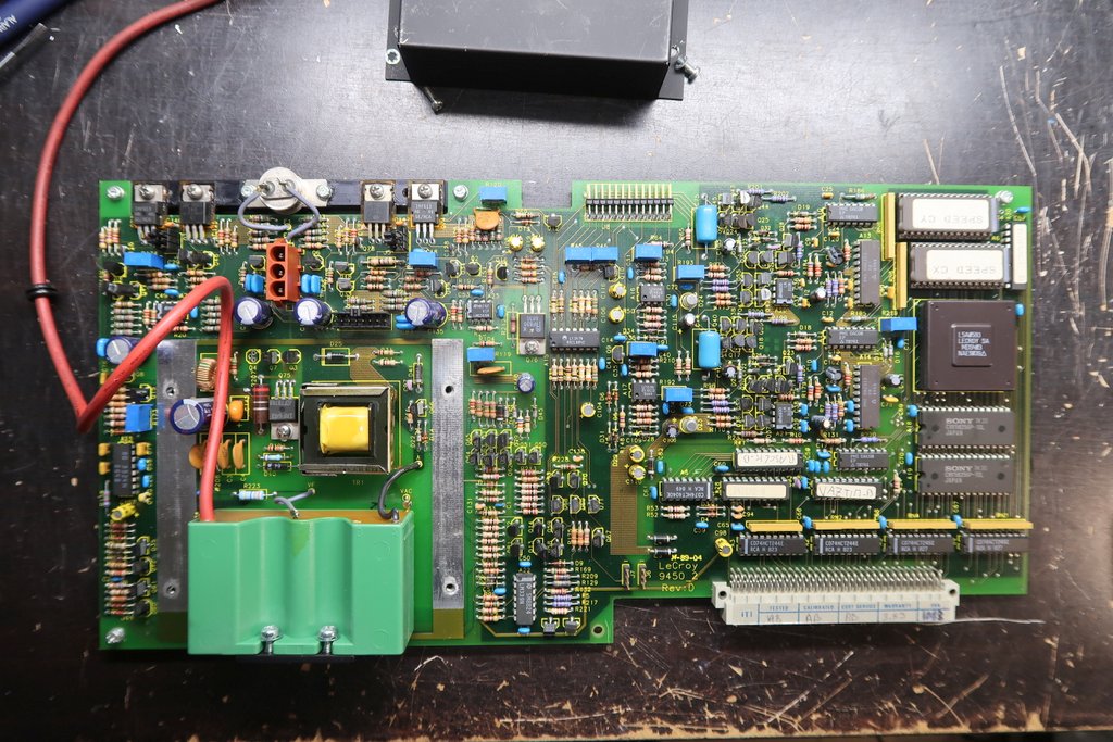

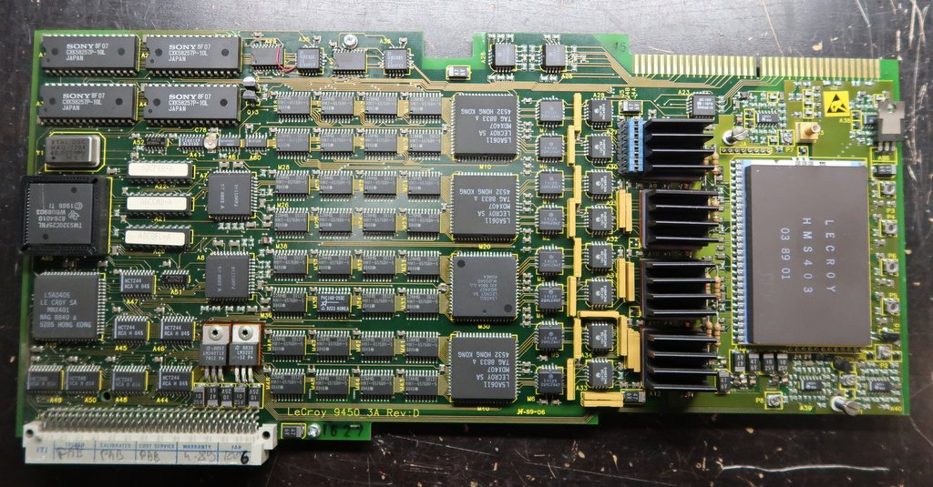

Nedávno se ke mě zatoulal tenhle digitální krasavec. Parametry odpovídají HiEnd přístroji, 2x350MHz, 400Ms/s, 10Gs/s v ekvivalentním čase, kanály mají 50ohm režim, paměť 50k vzorků na kanál, rozlišení obrazovky je 4096x4096 bodů!!! Můj kus je z roku 1989 a byl nefunkční. Po zapnutí se jen točil ventilátor, jinak nic. Vyndal jsem zdroj, zatížil žárovkami a nastavil všechny napětí a zkontroloval špičky. Po tomhle kroku se už osciloskop rozběhl a krásně fungoval, až na kanál 2, který byl mrtvý. Ukázalo se, že je vadný jeden hybridní obvod. Už jsem koumal, jak ho nahradit, když jsem si vzpoměl, že jsem kdysi koupil pár desek, kde bylo něco podobného. A bingo, byl tam, takže po výměně už jedou krásně oba kanály. Následovalo vyčištění, zakamuflování škrábanců a otlučenin, kontrola. Kalibrovat nebylo potřeba, vše sedí krásně.
Vzdycky jsem si myslel, že Tek byl naprostá špička, ale po renovaci tohohle osciloskopu jsem musel poopravit svoje mínění. Tohle je zatím nejvymakanější přistroj, co jsem viděl. Navíc je jednoduše servisovatelný, což Tek rozhodně není. Provádí vlastní autokalibraci, takže nejsou někde v paměti žádné konstanty, které po vybití zálohovací baterie zmizí a máte problém. Tady baterie taky je, ale slouží jen pro uchování nastavení a uložených zobrazení. Navíc má tenhle stroj naprosto famózní zobrazení. To s přehledem strčí do kapsy i moderní osciloskopy. Vžyť kde máte 4k x 4k obraz? Je sice monochromatický, ale to vůbec nevadí. Pak výbava funkcemi jako FFT a integrál a derivace. Který přístroj z té éry to měl? No už vás nebudu otravovat svými nadšenými výlevy, ale musel jsem to napsat!

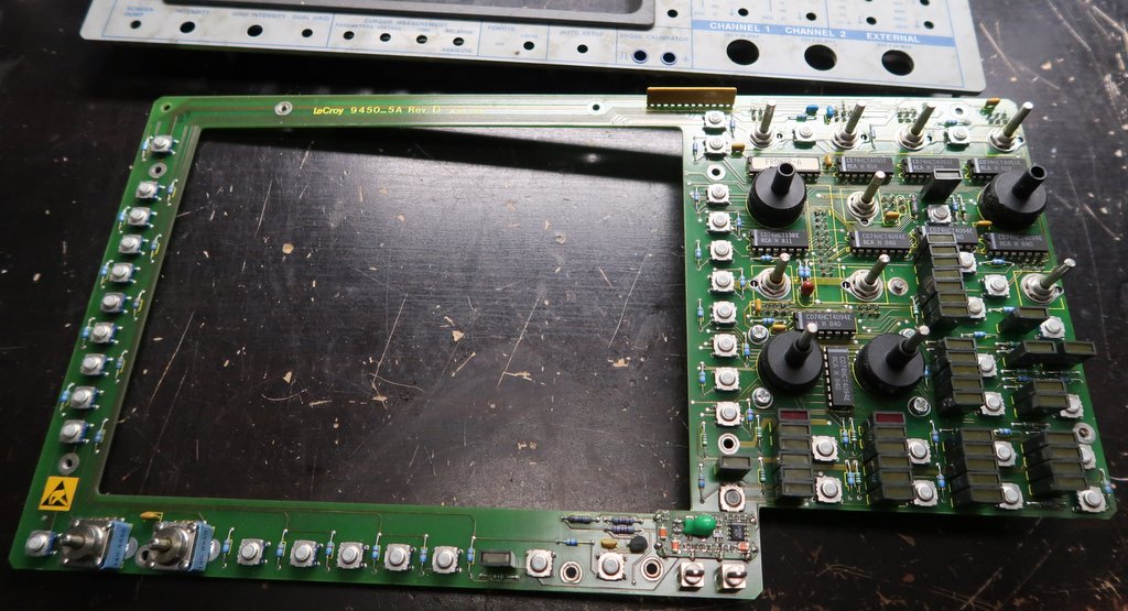

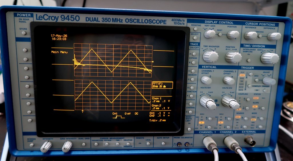

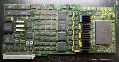

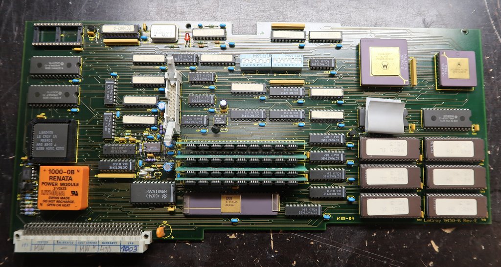

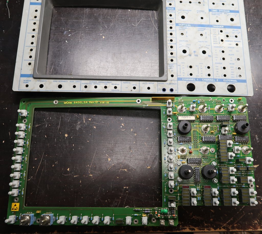

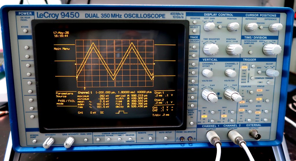

Další fotky.

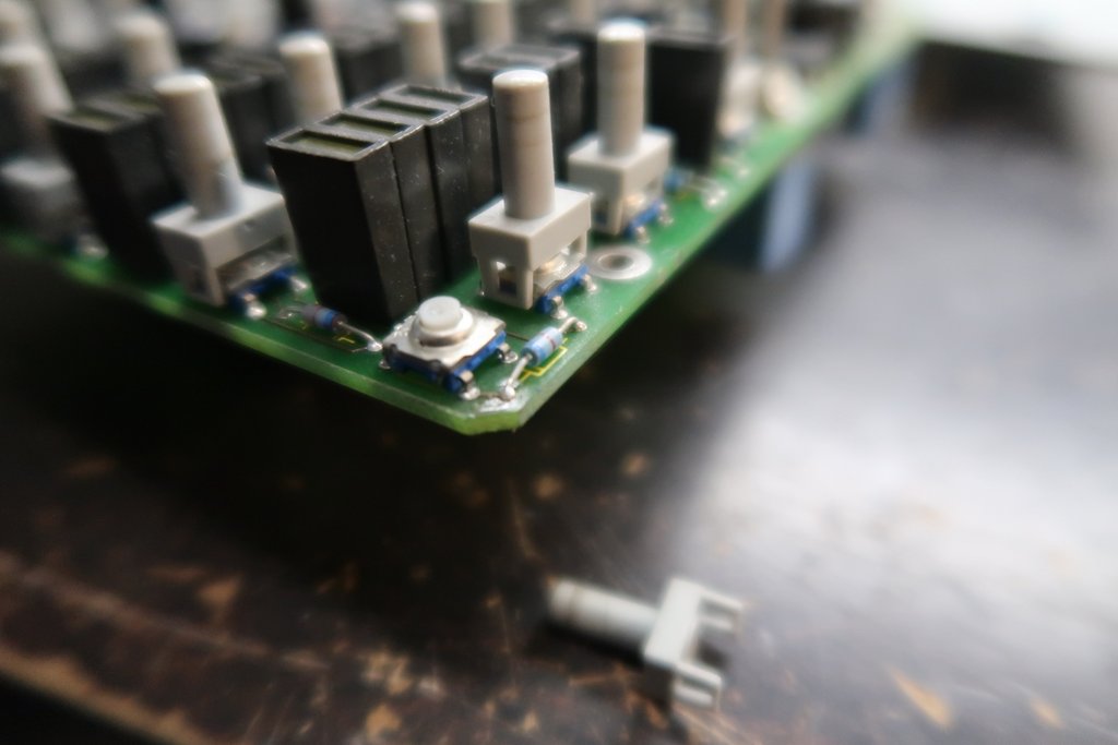

#3 Příspěvek od ondraN »

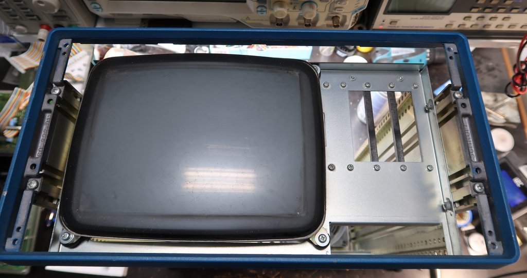

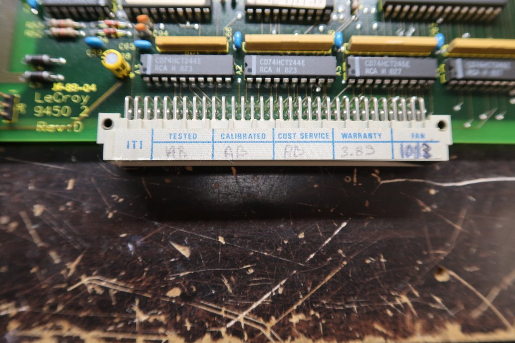

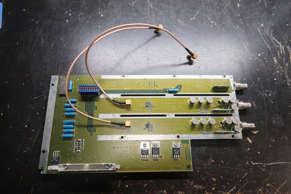

Další fotky.

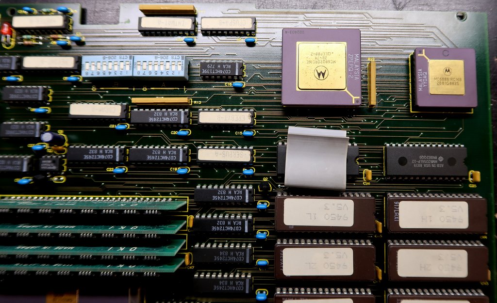

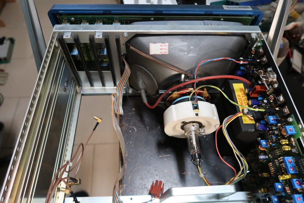

#4 Příspěvek od ondraN »

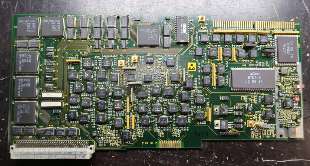

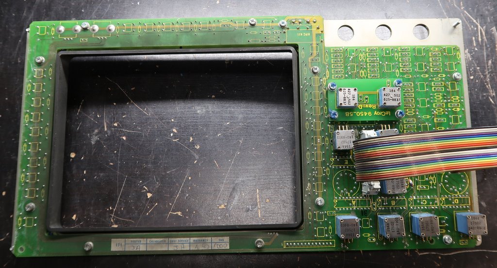

Další fotky.

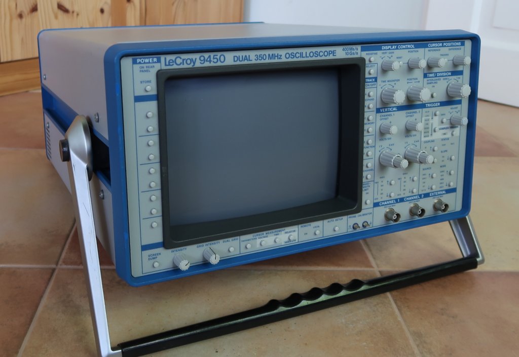

#5 Příspěvek od ondraN »

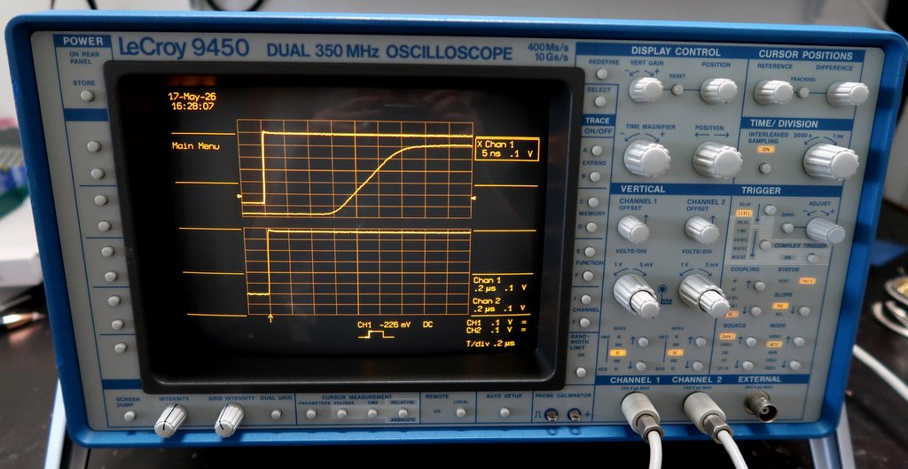

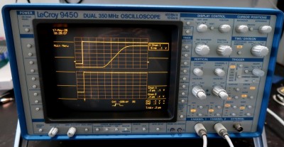

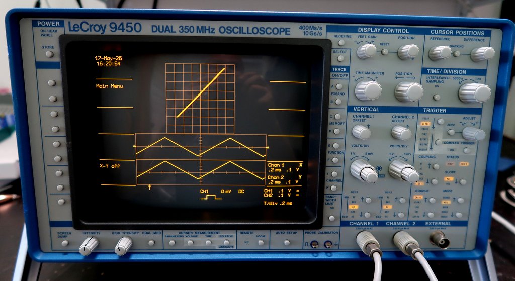

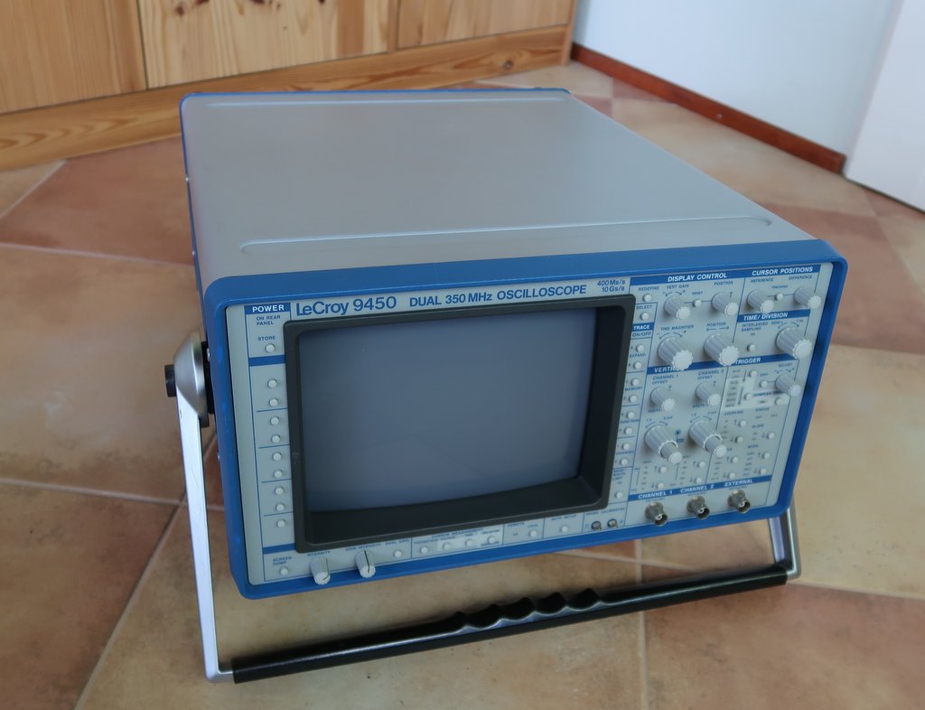

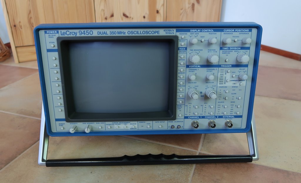

Takhle vypadá.

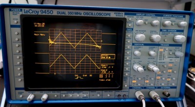

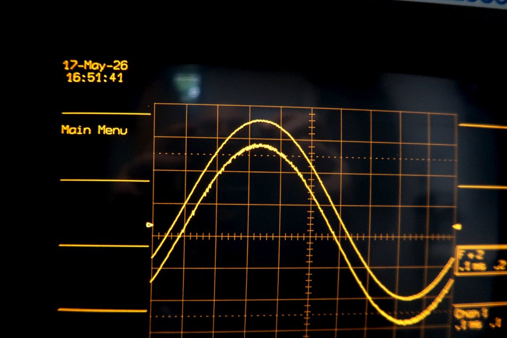

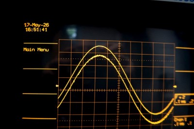

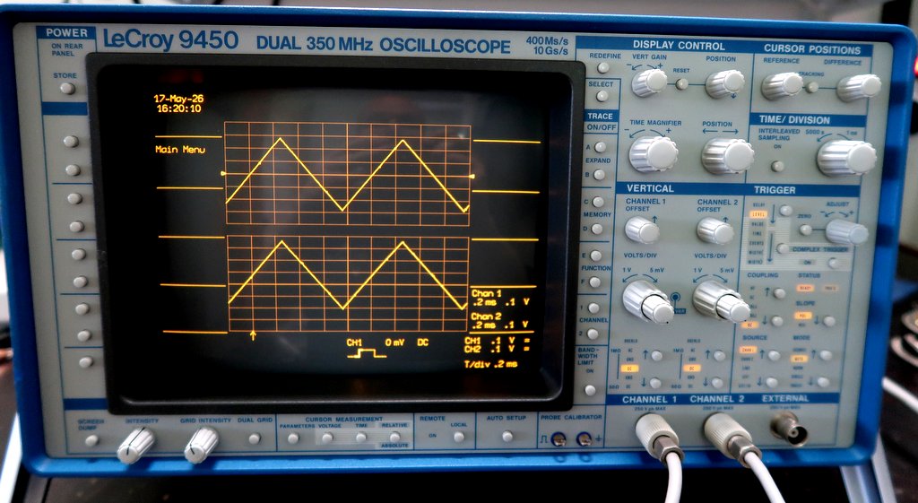

A takhle zobrazuje.

Teda čumím, že tam jde nastavit rok 2026.

Je to rok 1989. Cenu nevím, ani se mi to nepodařilo nikde najít. Původní majitel neznámý, ale později byl ve firmě, která zapůjčovala měřící techniku, poslední kalibrace byla v roce 2006.
Funkcí to má spoustu, ale z dnešního pohledu to bude vypadat jako standard. Z pohledu roku výroby to bylo zjevení. Pro bližší info doporučuji stáhnout a přečíst operators manual

Hydrawerk píše:Teda čumím, že tam jde nastavit rok 2026.
No, to je tím, že tam není PC. Maximum je 2999 :)

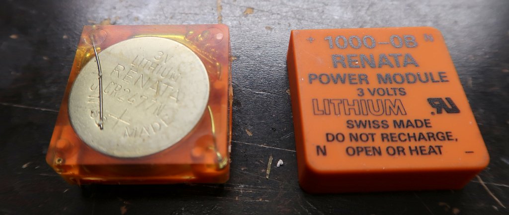

#13 Příspěvek od samec »
Jak to dopadlo s baterku?
