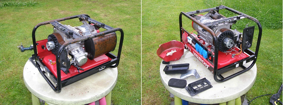

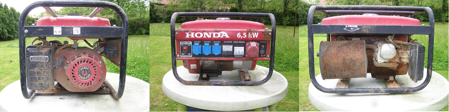

Dnešní nález v SD. Silně zašpiněná, bez paliva, kohout v otevřené poloze, utržený jeden drát z 5P zásuvky. Bez oleje. (?)
Tak očista. Pak rozborka karbeca bo regulátor otáček jde dost ztuha. A pak.. Až to vyschne tak se uvidí. Ale dávám tomu 100%, že to pojede. Kompres to má a jde to normálně protočit.

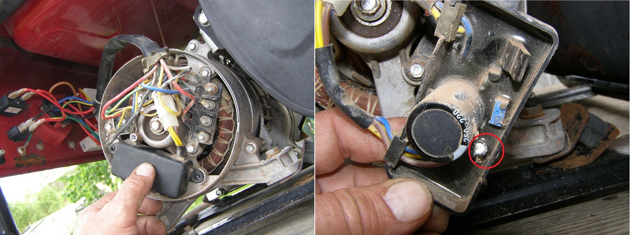

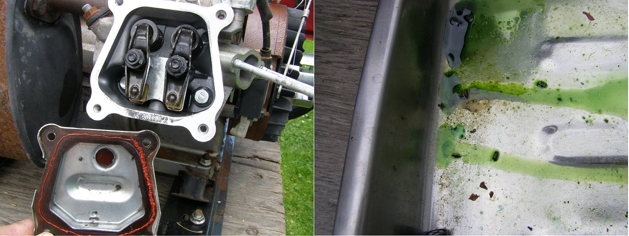

Tak centrála jede. Ale, má kolísavý chod. Po sundání plovákové komory z toho vytekla taková zelená, odporně páchnoucí tekutina. Asi biosračka která se nestačila odpařit. Jinak všechny trysky, kanálky i emulzní trubice totálně zacpané. Nejde to ničím rozpustit, částečně pomáhá toluen. Na plováku nános něčeho. Takže drátek a stlačený vzduch to všechno vyčistil. Po složení a nalití benzínu chytla na první potáhnutí! Jak to jsem čuměl. Jenže kolísá. Přiškrcením vzduchu se chod ustálil. Takže málo benzínu nebo moc vzduchu. To ještě poladím. Hlavně, že jede. Další překvápko bylo pod víkem ventilů. Všechno jako nové! U jiné centrály co mám, to bylo plné takové vazelíny. A tady nic. Takže.. Nový stroj. Pak došlo na zkoušku zátěží. A tady je porucha. Voltmetr na stroji ukazoval víc jak 450V. Šel za roh. Připojením varné konvice to napětí kleslo, ale né níž jak na 400V. Takže regulátor napětí v tahu. Vymontoval jsem ho ven a když jsem chtěl změřit budící napětí na uhlíkách tak jsem asi udělal zkrat na kostru a vystřelil mi z toho takový malý kond. Takže regulátor do svěráku a vytřískat z černé hmoty. Částečně se mi to podařilo a je v háji mosfet pro buzení. Zkusím to spravit a jestli to nepůjde tak koupím nový. Stojí dvě stovky.

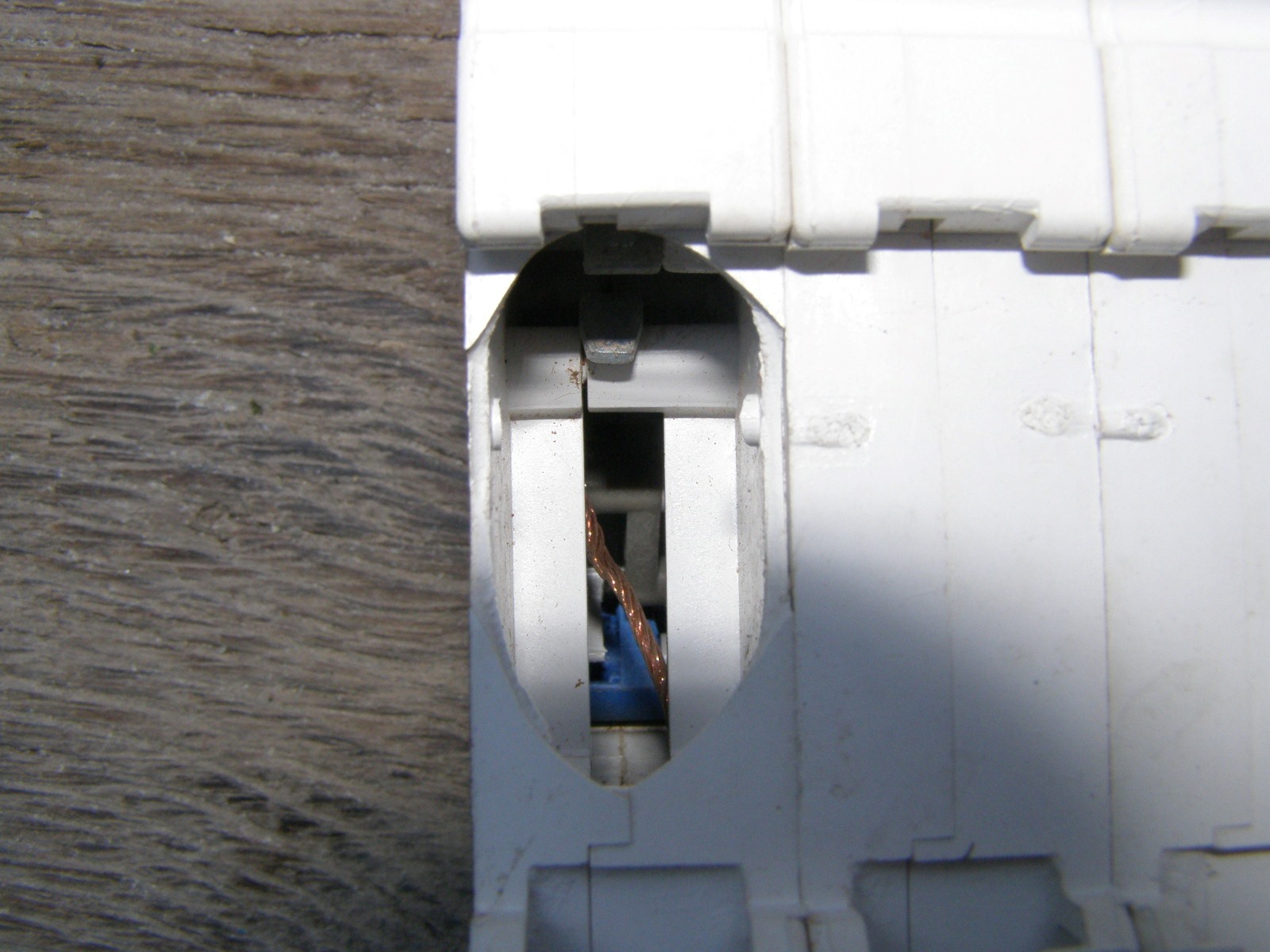

Otázka! Co je na obrázku? Bylo to v té centrále.
Příspěvky: 20705
#10 Příspěvek od Celeron »
Někdo sundal plechovou propojku páček na trojfázovým jističi.

To jsem byl já.

#12 Příspěvek od p32 »
Přesně tak, třífázový jistič. Jinak seš dobrej a přeji, aby se zadařilo.

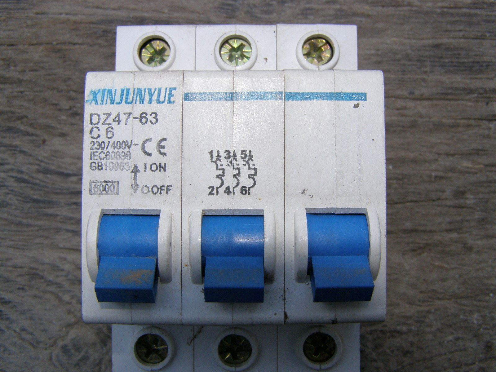

#14 Příspěvek od MiraSt »
Tak houby. Jako jistič se to tváří. A co je vevnitř? Velký, kulový. Kousek lanka, kontakty bez komor a mechanismus. Je to lehké a v jednom díle je díra. Kdoví, jak to mají jiné centrály!
