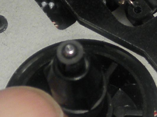

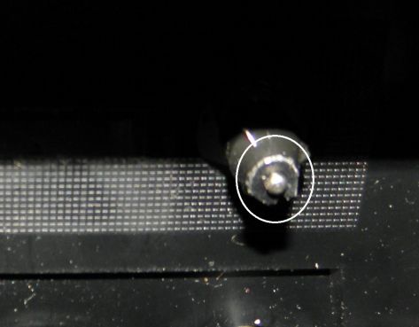

Koupil jsem nefunkční (?) mgf, prý nehraje, nepřetáčí atd. První pokus - vše funguje, přetáčí atd. ale občas zaváhá, nepřetočí, nepřehraje, po chvíli zase jo. Takže servisní manuál, rozborka, koukání, vše chodí tak PROČ občas ne? Na první pohled nepoužívaný, pěkný, jenom nelícuje kryt kazety při zavření což mě samozřejmě dráždí. Kazeťáky nedělám, důvod je jasný, občas něco vyskočí, trpaslíci to ukradnou atd. Tenhle jsem kvůli kvůli mechanice (která se mi nakonec nehodí). Tady mi nebyla jasná funkce, podle SM jsem to nějak pochopil, ale pořád to chodilo - nechodilo. Nakonec se ukázalo, že kutil někde ztratil podložky, které tlačí přes pružinku unašeče tam kam patří. Přišel jsem na to tak, že mi unašeč při rozebrání a naklonění mechaniky upadl což mi hned nedošlo, ale po další rozborce mě napadlo, že to není normální. Viz foto, vystřiženo z kousku plastu, vyšitá dírka, nasazeno, vyzkoušeno, je to taková plastová segrovka, bez ní unašeč courá dopředu a ozubené kolečko pohonu je pak mimo. Bez toho to občas uhnulo mimo pohonná kolečka a dělalo to divné zvuky. Teď to chodí už delší dobu tak jak má...UFF

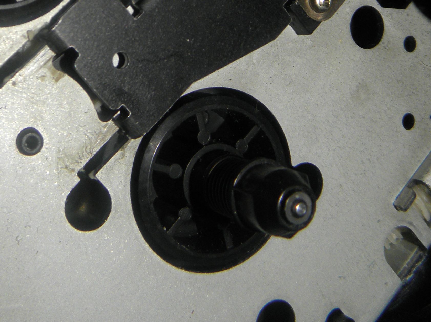

jardafiala
Příspěvky: 2738
Bydliště: Česká Lípa
#5 Příspěvek od jardafiala »
Jen aby bylo jasno, připojuji foto. Při montáži se unašeč stlačí, segerovka se navlékne, unašeč je zajištěn proti pohybu a pružinka ho tlačí k základně. Druhá fotka není ostrá ale snad to pro představu stačí. A ne, neumín si představit sílu pružiny, která by tu segerovku ( a už vůbec ne obě!) vytlačila, pružinka co tam je by to nedokázala. Nalisované to není ani náhodou, když tam není segrovka je unašeč na osce volně pohyblivý a dá se sundat. Je to mechanika z jiného KENWOODa, kdyby to ještě nebylo jasné, tak můžu na požádání jeden tenhle unašeč rozebrat a nafotit. Poldel reakcí došlo k drobnému nepochopení, pružinka tlačí na segrovku prostřednictvím unašeče, zřejmě jsem to popsal nepřesně.

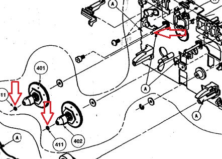

Příspěvky: 21418
#8 Příspěvek od Hill »
Podle rozstřílené sestavy (strana 19 servisního manuálu KX-3080) jsou odvíjecí (401) i navíjecí (402) trn slisované, jako komplet, a podle následujícího seznamu se dodávají sestavené (REEL BASE ASSY).
Předpokládám, že jde o stejnou mechaniku, jako u KX-3030.
Jestli se ten unašeč rozpadá, je to špatně.

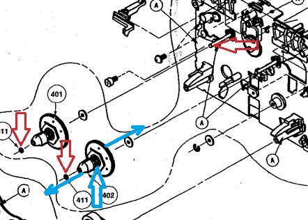

jardafiala
Příspěvky: 2738
#9 Příspěvek od jardafiala »
Unašeč se nerozpadá, tady jde o nedorozumění. Od začátku se (zdá se že nepřesně) snažím popsat, že kutil unašeče demontoval a při zpětné montáži tam nedal segrovky (číslo 411), které unašeč drží ve správné poloze, protože zapadají do šipkou označeného zářezu. Pokud tam nejsou tak je pohyb unašeče dopředu omezen jen čelním panelem kazeťáku a díky (nedefinované) mezeře se můžou ocitnout mimo ozubení, které ho má pohánět. Možná jsem měl použít vvýraz "unašeč s navíjecím trnem" ? Hlavní poselství znělo POZOR NA KUTILY.

jardafiala
Příspěvky: 2738
#11 Příspěvek od jardafiala »
Ne, zmíněná pružinka je v místě modré šipky a tlačí dva díly od sebe.
