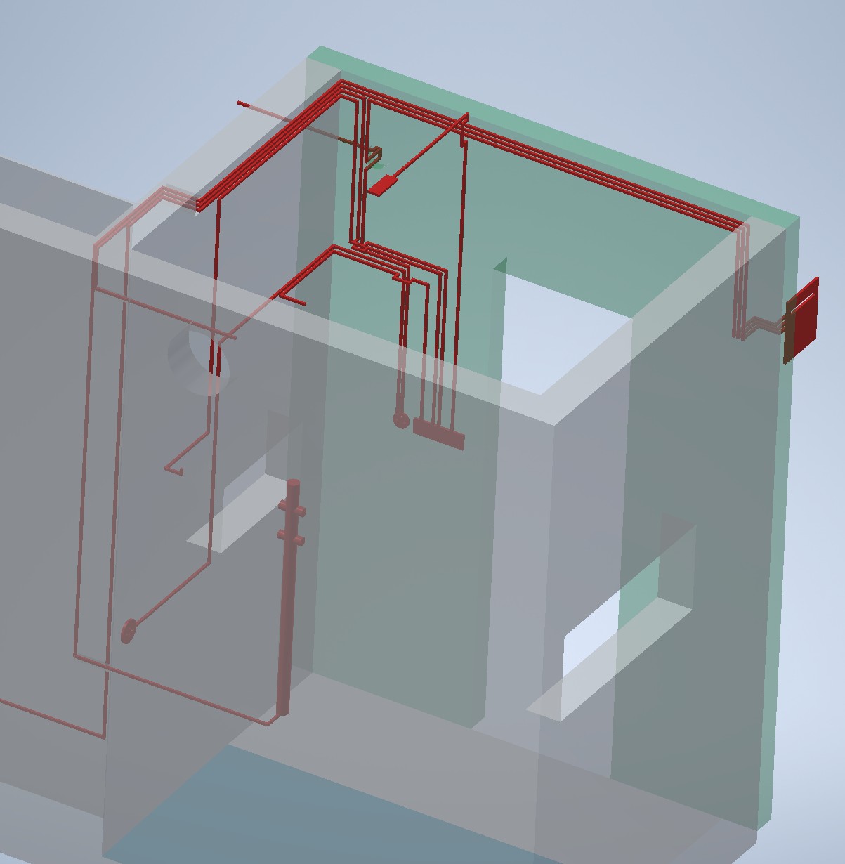

Existuje nějaký rychlý a jednoduchý soft na kreslení kudy vedou kabely v objeku? Podmínkou je 3D, protože ve 2D je v tom guláš a je to neintuitivní a blbě se v tom orientuje.
Představuji si to tak, že nahraju 3D model stavby, asi nejlíp poloprůhledný a jednoduchým klikáním myši budu umisťovat body do zdí které se budou spojovat čarami jako kabely. Mělo by tam jít přidat pár jednoduchých věcí typu krabice, rozvaděč, vypínač, světlo apod co se v instalaci vyskytují. Někaký popis kabelů, změna barvy apod. Nic víc od toho nečekám. Má to opravdu sloužit jen k tomu, abych po čase věděl kudy který kabel zhruba vede. Takže žádné schémata, vazby, nic podobného. Prostě jen abych klikl na kabel a ten se mi v objektu zvýraznil a já okamžitě věděl kudy vede.
Dokážu si to například nakreslit v modulu Cable and Harness v Inventoru, ale je to pro uvedený účel strašný opruz, musí se nadefinovat milion hovadin, kreslí se to se strojírenskou přesností a metodami apod, prostě strávím spoustu času s tvorbou věcí které nepotřebuji.
Výsledek bych si představoval zhuba jako na obrázku, prostě jen taková vizualizace rozvodů, nic víc.

SketchUp :?:
