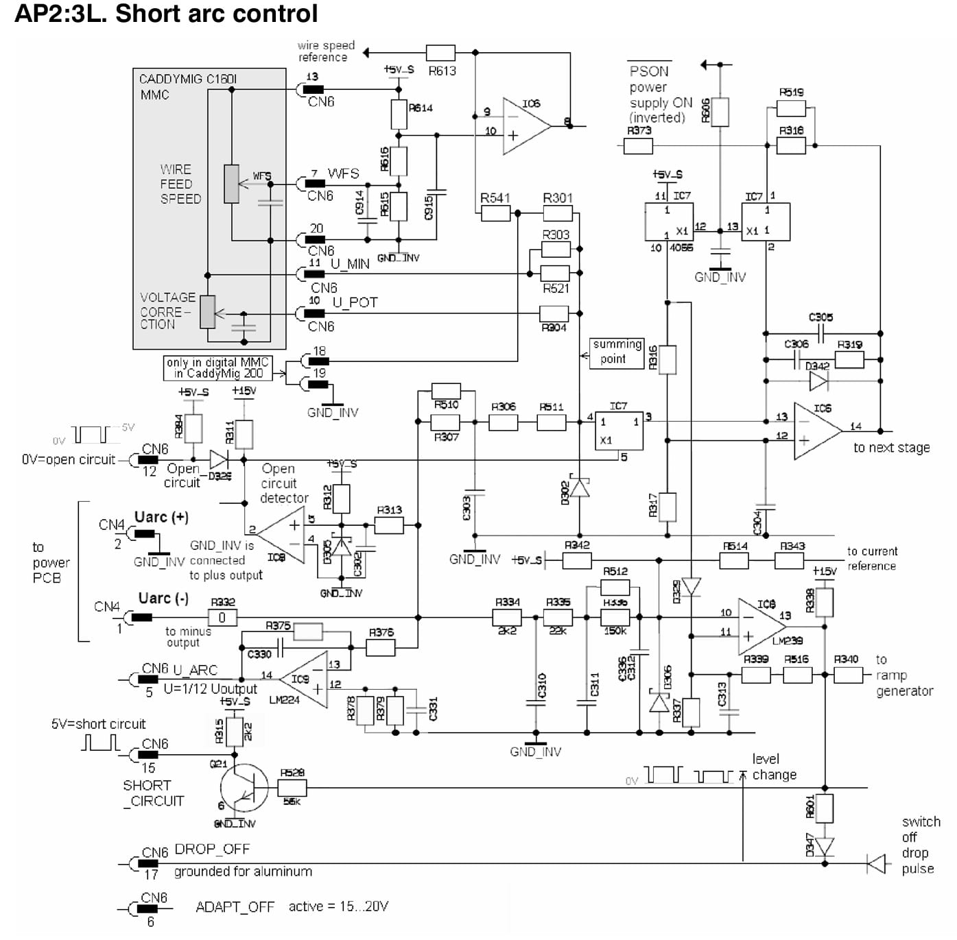

No, díky za radu. Spíš bych potřeboval poradit, kde co proměřit. Z toho, že do ohmické zátěže napětí nijak nereaguje na nastavovací potenciometry, tak bych řekl, že je zaseknuté řízení, tj. podezřelý pro mě je obvod Short arc control (strana 21) a pwm controller výkonové části (strana 23). Zkusím, tam něco vybádat.

Nějakou logiku vidím v ochranách a v obvodu start sekvence, tam se mi ale nezdá, že by měla být příčina problému. Jinak to všechno vypadá na operační zesilovače + pwm kontrolér UC2845AD.

Na IC6.13 je pořád cca 3.5V (nereaguje na potenciometr), to samé na IC7.4. Chtěl jsem lokalizovat odpor R304, ale došel jsem k tomu, že moje rozložení součástek řídicí desky AP2 je v některých místech odlišné od toho, co je zobrazené v manuálu.... Pozice operačních zesilovačů a většiny součástek je stejná, schéma by tedy snad mělo víceméně sedět.
Deska je samozřejmě zalakovaná, takže dopátrat se poslepu kudy jde signál z potenciometru bude zábava.

Jj, teď mám podezření na tu analogovou část. Bohužel mám trochu jinou verzi svářečky než je v servisním manuálu https://valvolodin.narod.ru/schems1/Cad ... -C200i.pdf a nejsem schopný se dopátrat, kudy signál jde. Býval bych si to našel multimetrem, ale deska je zalakovaná.
