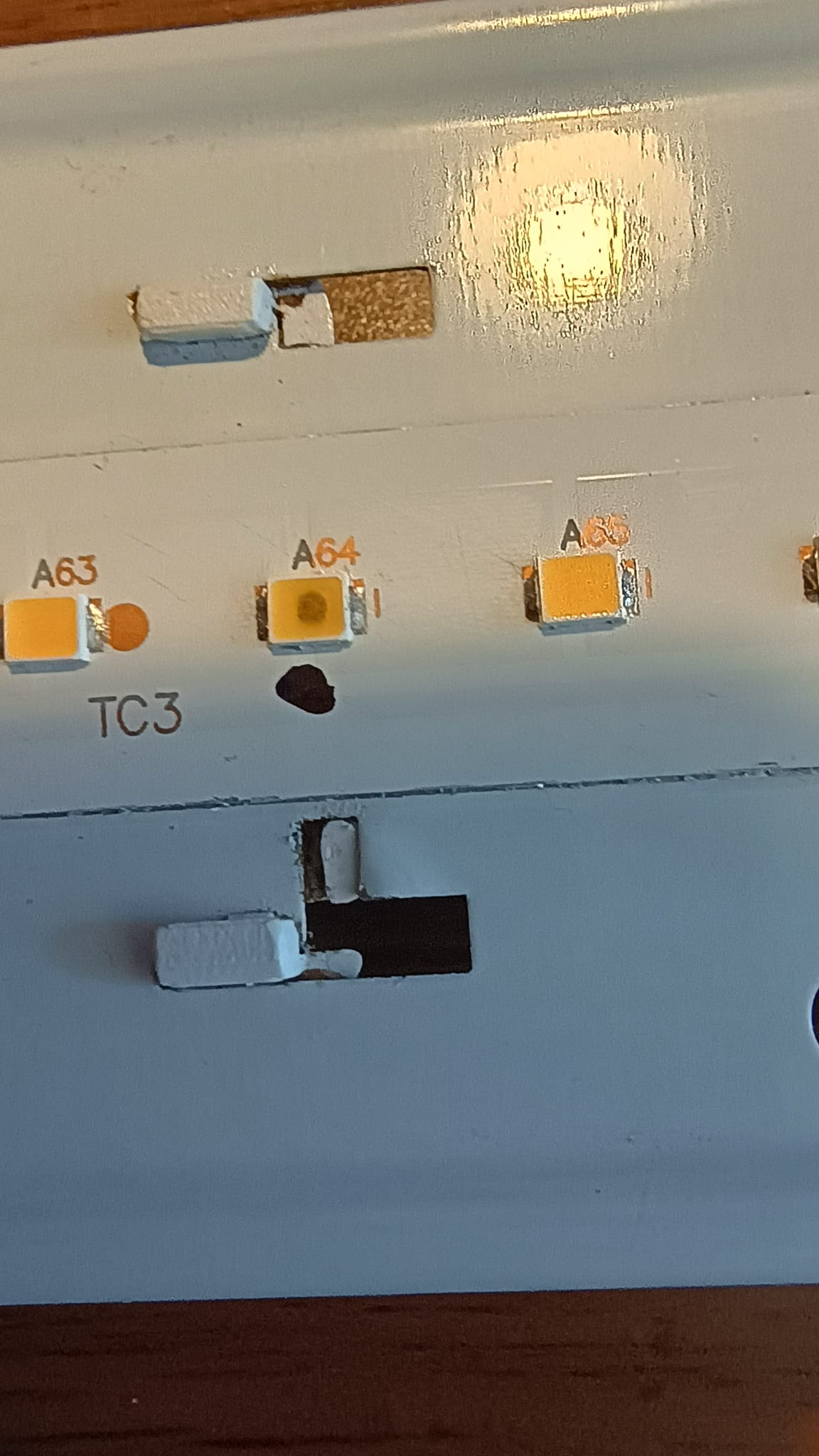

Mám na stole vadné LED lineární světlo se 108 diodami. Prozkoumal jsem ho, zda by nešlo opravit. Po proměření jsem zjistil následující vlastnosti.
- Všechny LED jsou zapojeny v sérii ve dvou paralelních řadách po 54 diodách.
- Žádná s obou řad nemá připojený žádný předřadný odpor.
- Obě řady jsou připojeny paralelně na proudový napájecí zdroj.
- V každé řadě jsem našel jednu vadnou přerušenou diodu. Zbývající diody 53 + 53 ks jsou OK.
- Zdroj nedával žádné napětí.

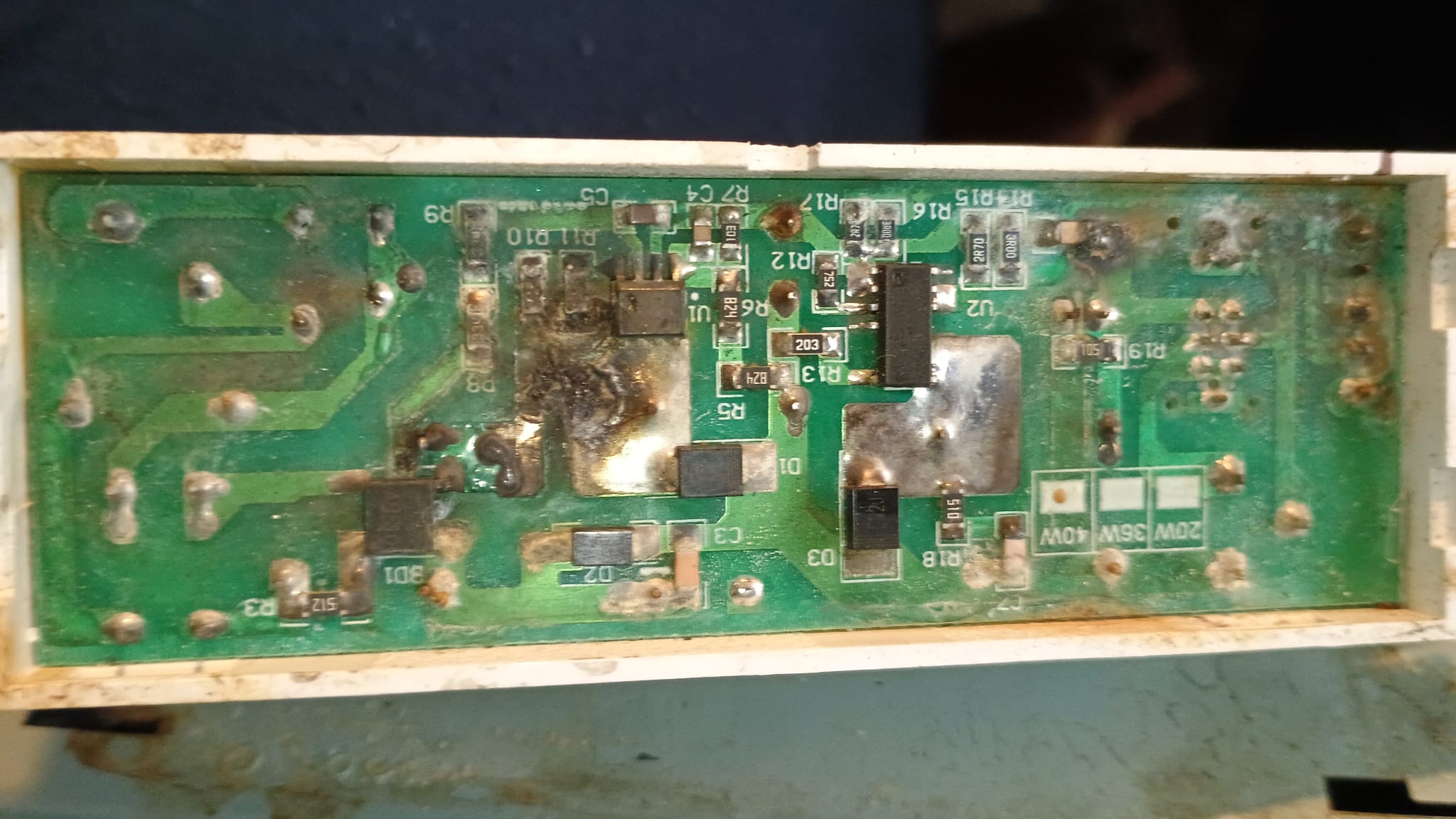

- Po otevření zdroje se ukázalo, že spínací FET asi prorazil a jako pojistka zafungoval vypálený tišťák pod FET. Oprava zdroje se nevyplatí.
- Nikde jsem nenašel shodný zdroj jako náhradní díl. Ani po výměně zdroje by světlo nesvítilo kvůli vadným LED v sériové řadě. Vadné diody by šly překlenout odporem nebo vyměnit, ale mohla by odejít další LED a příslušná řada by zase nesvítila.

Sériové zapojení 54 ks LED je velmi zranitelné zapojení. Jedna vadná a celá řada nesvítí.

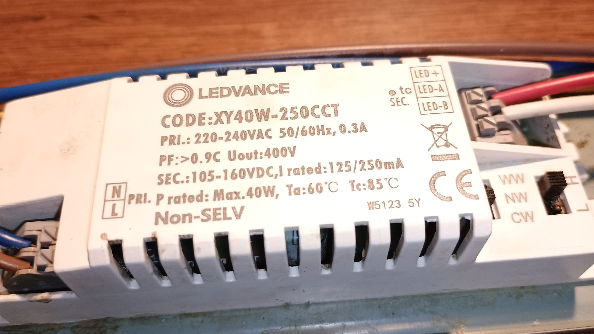

Na zdroji jsou dva přepínače. Levá má polohy WW, NW a CW. Usoudil jsem, že ty zkratky znamenají asi barva "teplá, normální a studená". Nepochopil jsem k čemu by se zdroj přepínal podle světelné teploty diod. Napadlo mě jen, že je to možná limitní napětí od 105 do 160 V, které se liší podle napětí, které závislé na teplotě sériově zapojených diod.
Druhý přepínač H a L asi reguluje proud na 125 nebo 250 mA.
Přikládám několik fotek. Světlo půjde do sběrného dvora.

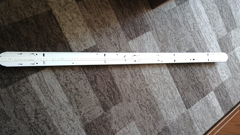

Ještě fotka celého svítidla.

Ten prepinac WW/NW/CW bol asi mysleny tak, ze na vystupoch LED-A a LED-B su pripojene rozne typy LED. Zapina to bud jeden, druhy alebo oba vystupy.

Já tipuji přepínač Lo Hi 125/250mA

Brozicek píše:Na zdroji jsou dva přepínače. Levá má polohy WW, NW a CW. Usoudil jsem, že ty zkratky znamenají asi barva "teplá, normální a studená". Nepochopil jsem k čemu by se zdroj přepínal podle světelné teploty diod. Napadlo mě jen, že je to možná limitní napětí od 105 do 160 V, které se liší podle napětí, které závislé na teplotě sériově zapojených diod.
Na tom zdroji máš predsa dva výstupy, A a B. A na plošnom spoji, čo si odfotil je jasne vidieť, že tým prepínačom sa prepína buď len výstup A, buď oba výstupy, alebo len výstup B. Ak máš svietidlo s dvoma obvodmi LED, kde v jednom sú studené a v druhom teplé, tak tým prepínačom ich môžeš kombinovať.
Plošak je spečený, lebo podľa oxidácie na ňom zjavne bola prítomná voda.
LED nemajú predradný odpor, lebo zdroj je prúdový. Jednu LED môžeš spokojne preklenúť, prúdový zdroj si s tým poradí.

Zapojení přepínačů je přímo od výrobce. Uživatel s nimi nemanipuloval. Takže výrobce snad věděl, že vyšší proud nebude ničit diody. Nebo je to skryté "kurvítko" ?
Výrobce LED svítidel LEDVACE je snad nějaká odnož OSRAM.

Já bych to svítidlo tak šmahem neodsuzovala. Jestli příčinou byla zateklá voda a následně proraženej tranzistor, LEDky jsou v tom nevinně. Vlítlo na ně plný síťový napětí a odešla nejslabší v každém řetězci.

lesana87 píše:Já bych to svítidlo tak šmahem neodsuzovala. Jestli příčinou byla zateklá voda a následně proraženej tranzistor, LEDky jsou v tom nevinně. Vlítlo na ně plný síťový napětí a odešla nejslabší v každém řetězci.
Zatečenou vodu mohu vyloučit, Svítidlo je zavěšeno krycím sklem dolů na příčném vodorovném trámu někde uprostřed otevřeného přístřešku pro dvě auta. Takže hodně daleko od okrajů střechy.
