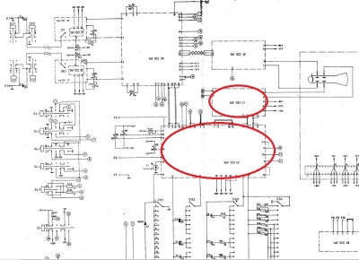

Sehnal jsem z bazaru levne osciloskop tesla BM556 s tim ze kdyztak budu muset spravit nektere stare spoje, po zapnuti se ukazuje jen tecka namisto cary, kdyz merim vlnu, udela se pouze vertikalni cara, zadna zmena kdyz otacim time div a posouvani doleva/doprava nedela take nic.
Meli jste nekdy podobny problem a pripadne jak jste ho vyresili?

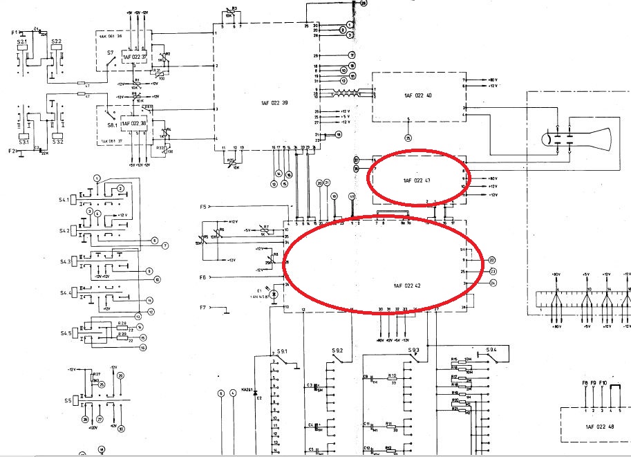

Solidní servisní manuál má eltrotanya.com. Závada je v jednom z označených modulů.

V prvé řadě zkontroluj napájecí napětí +120V na pinu 7 desky 1AF 022 43 a pak napětí na výstupních pinech 5 a 8 téže desky.

Na generátor pily bych to nesváděl, když nefunguje ani horizontální středění.
V podezření je tak jen výstupní část desky časové základny, hlavně trimr R132, přivádějící +80V pro E102/E103 a nebo chybějících +120V na desce koncového zesilovače.

Potvrzuji a řeknu to jen jinak: paprsek se musí dát napřed posunovat vodorovně. Jak píše masar, napřed zajisti, aby s ním šlo hýbat, pak teprve bude čas zabývat se zesilovačem X a časovou základnou.
