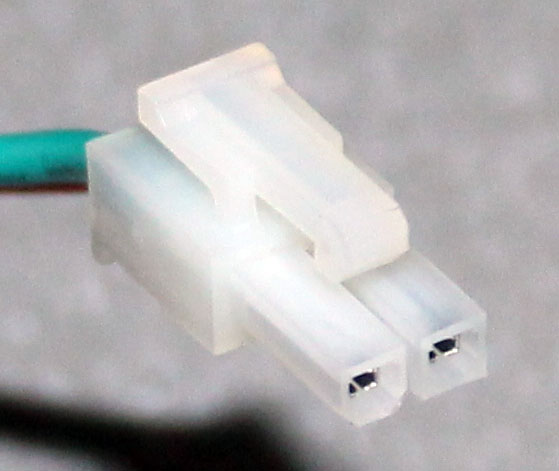

Nevěděl by někdo typ konektoru z fotky? Rozteč se neměří lehce, ale dobře do něj pasuje protikus jinýho s roztečí 3,96 mm, takže to bude něco kolem toho.
Zkusil jsem projet snad celý TME, GM, vyhledávání podle fotky i pomocí AI, ale nenašel jsem. Když už to vypadá nadějně, tak má zámek zboku, anebo jinej profil těch izolačních trubiček kolem pinů (jedna je čtvercová, jedna má seřízlý dva rohy).
Díky

Možno Molex 39-01-4020, rozteč 4,2mm

Proč by se rozteč neměřila lehce, Ty nevlastníš šupléru? Neměř na středy ale od kraje plastu ke kraji plastu, desetinu tak trefíš v pohodě :wink:

Bude tam pasovat z ATX zdroja urcite.Odrez si tu cast z 20(24) pin konektora! Aj z Fanu stvor pin ti bue pasovat dva asi.

Gabriel píše:Možno Molex 39-01-4020, rozteč 4,2mm
Je to on, děkuji!
