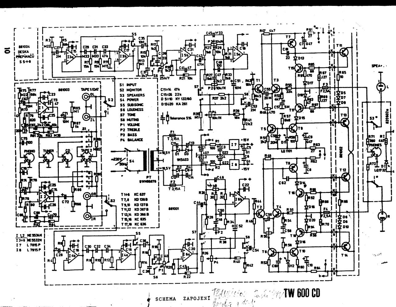

v brzké době bych měl být šťastným majitelem zesilovače TRANSIWATT TW600CD. Bohužel nikde jsem neobjevil schéma zapojení tohoto zesilovače.
Vím pouze to, že by předzesilovač měl být osazen OZ NE5532 a NE5534 a koncový stupeň by měl být podobný jako u TW44. Pokud by někdo měl k dispozici schéma k zesilovači TRANSIWATT TW600 CD a byl by ochotný mi jej zaslat třeba na E-mail, tak bych byl moc rád.

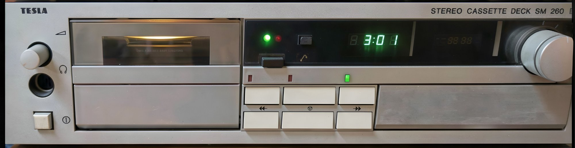

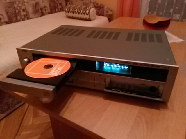

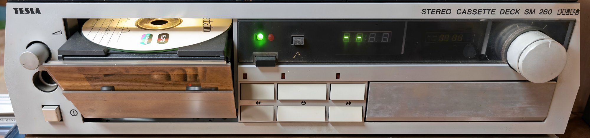

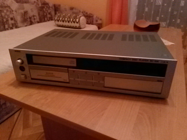

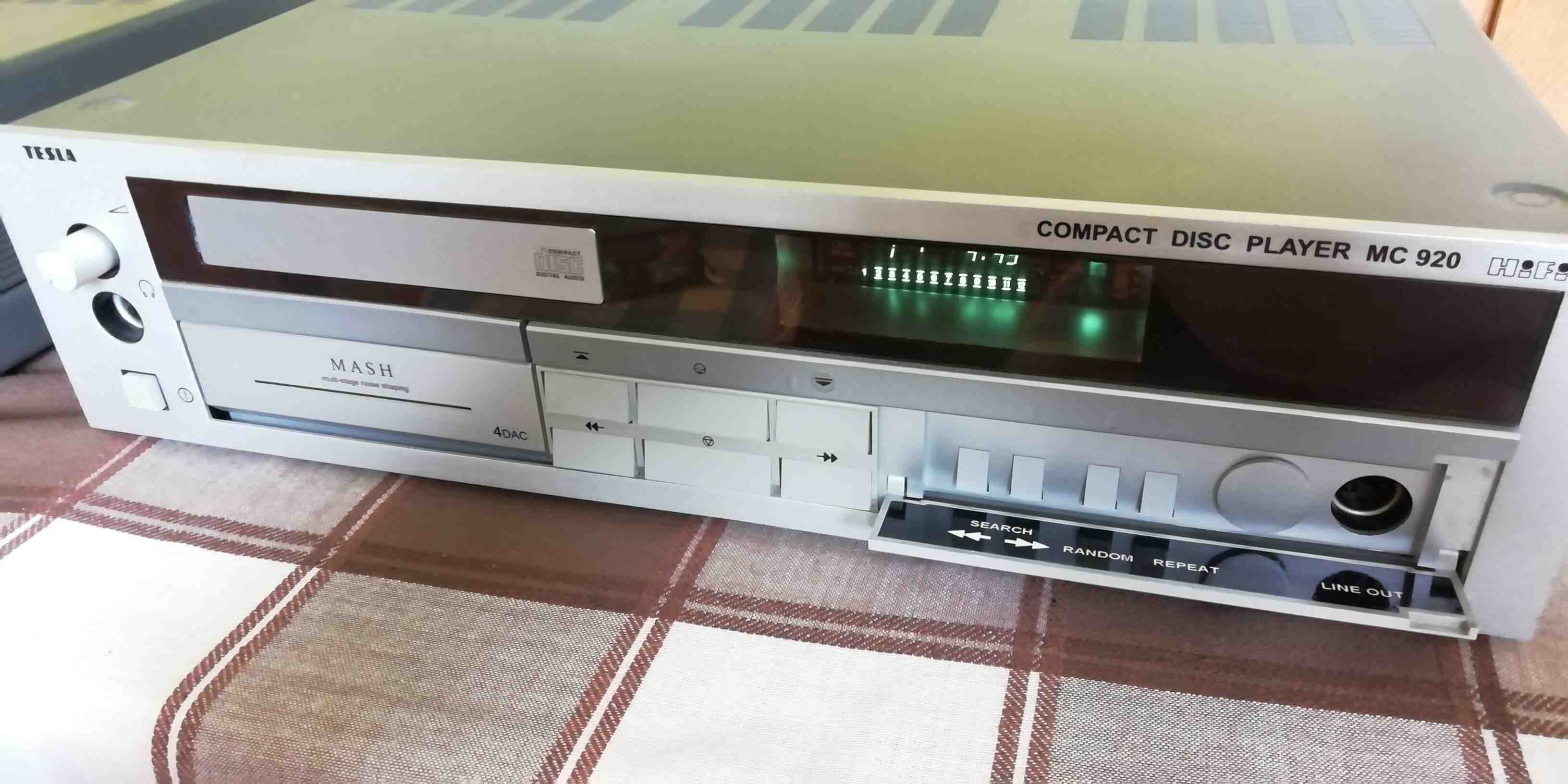

A pro milovníky starých přístrojů přikládám obrázek mojí verze CD přehrávače pro Hi-Fi věž od Tesly 820A, SM 260 atd. Tesla pro tuto Hi-Fi věž bohužel žádný CD přehrávač do obchodní sitě nedodávala, byl pouze prototyp na veletrhu v Brně. .[/code]
Jako základ jsem pro tento CD přehrávač použil jeden nefunkční kazetový magnetofon TESLA SM260 a funkční CD player Technisc .

Ten CD přehrávač vypadá velice hezky. Ještě udělej CD k věži T710.

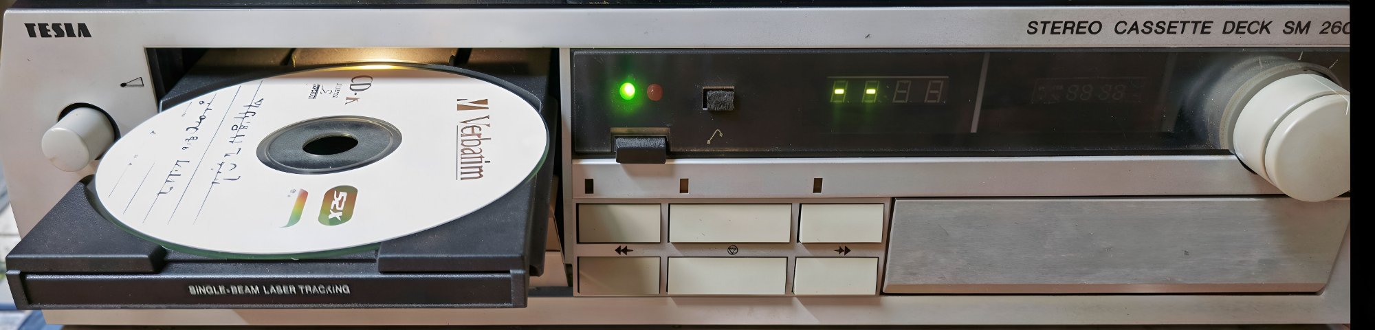

No teda, jak vidím stejný nápad ale já tam dal Grunding CD8200 vnitřně mechanicky totožný také s Tesla MC 902.

#4 Příspěvek od masar »
To schema pochází odtud.

#5 Příspěvek od NEMAS »
Dobrý den,
moc děkuji za schéma na TW600CD. Opravdu jsem se pár dní snažil toto schéma najít na netu, ale neúspěšně.
A nyní k tématu - CD pro minivěž TESLA 710A - tady je největší výzvou rozměr. Snad nějaké CD určeného do auta by se dalo použít. Čelní panel by byl dle mého názoru nejvhodnější z tuneru od této sestavy - pokud by se do zbývající "krabičky" tohoto tuneru vešla alespoň základní elektronika CD přehrávače. Ale opravdu nevím, tuto sestavu (Tesla 710A) jsem kdysi byl kupovat s kolegou z práce a zapojoval jsem mu jí, ale to už je pravěk .
A k odpovědi s ukázkou GRUNDIG CD8200 - SM260 . Je vidět že jste řešil stejný problém jako já. Specifické rozměry sestavy Tesla 820A , SM 260 atd. neumožňují přímé použití nějakého existujícího CD. Já jsem se snažil co nejvíce se přiblížit k původnímu prototypu ( viz obrázek zprávy z veletrhu). Takže jsem přepracoval celý přední panel SM 260 a i za původnímu odklopnými dvířky ve spodní části jsou původní tlačítka upravena tak, aby umožňovala plnohodnotné ovládání CD přehrávače.
Přemýšlel jsem ještě o EQ k této sestavě, ale rezignoval jsem nad nějakou úpravou stávajícího přístroje do komponentu ze sestavy Tesla. Asi by se nějaké řešení našlo, ale ještě zde byl jeden dosti podstatný problém a to nedostatečný počet přepínatelných vstupů a výstupů na Tesla 820A. Potřeboval jsem připojit, gramo, 2x kazetový magnetofon, CD a kotoučový magnetofon a ještě pokud možno mít jeden vstup pro další externí zdroj. Takže nakonec padla volba na SANSUI SE-8 ve stříbrné barvě , který jsem dovybavil rozšiřujícími alu "L" lištami po bocích, aby celek působil kompaktně.

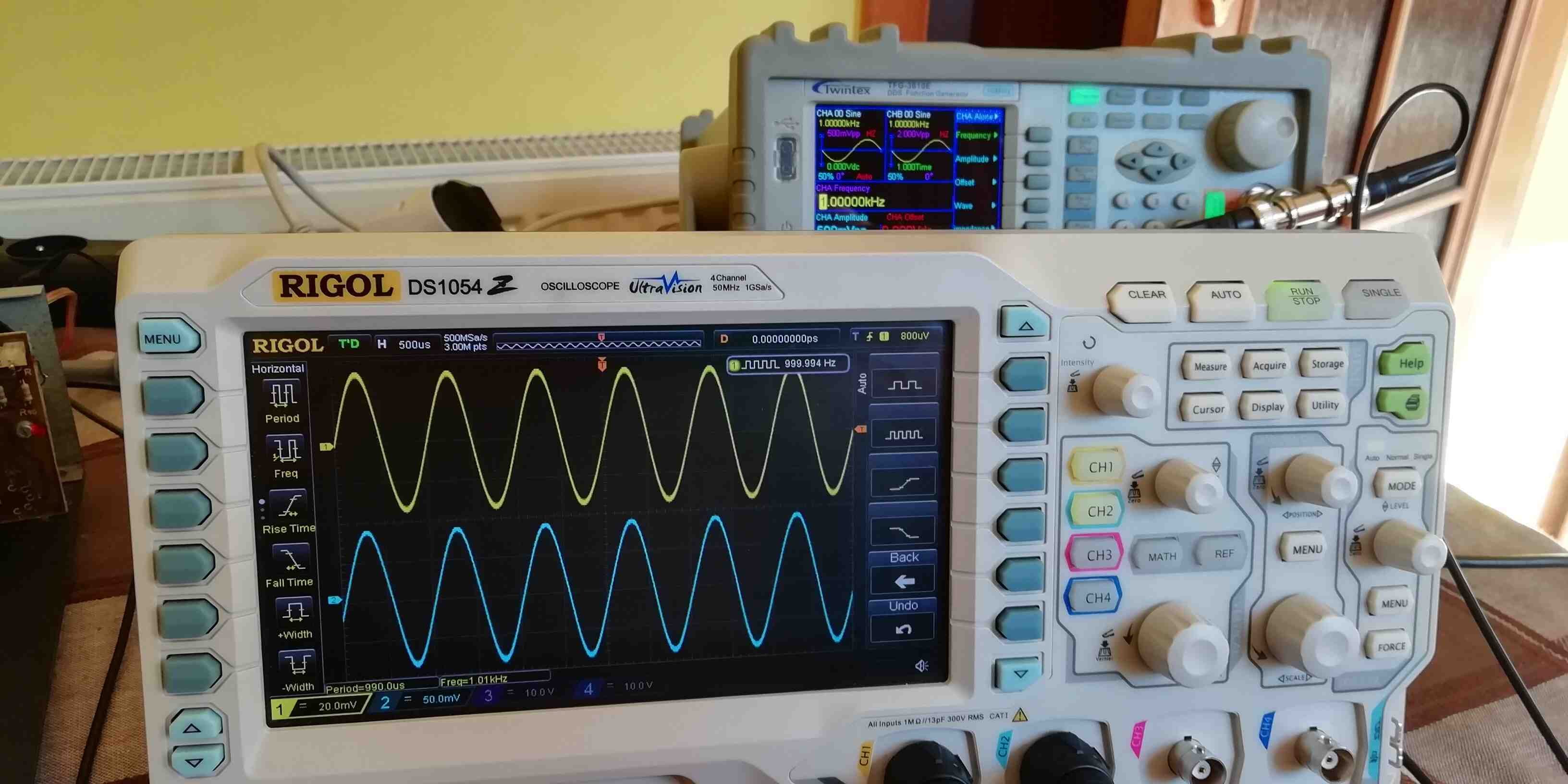

#8 Příspěvek od NEMAS »
Dobrý den,

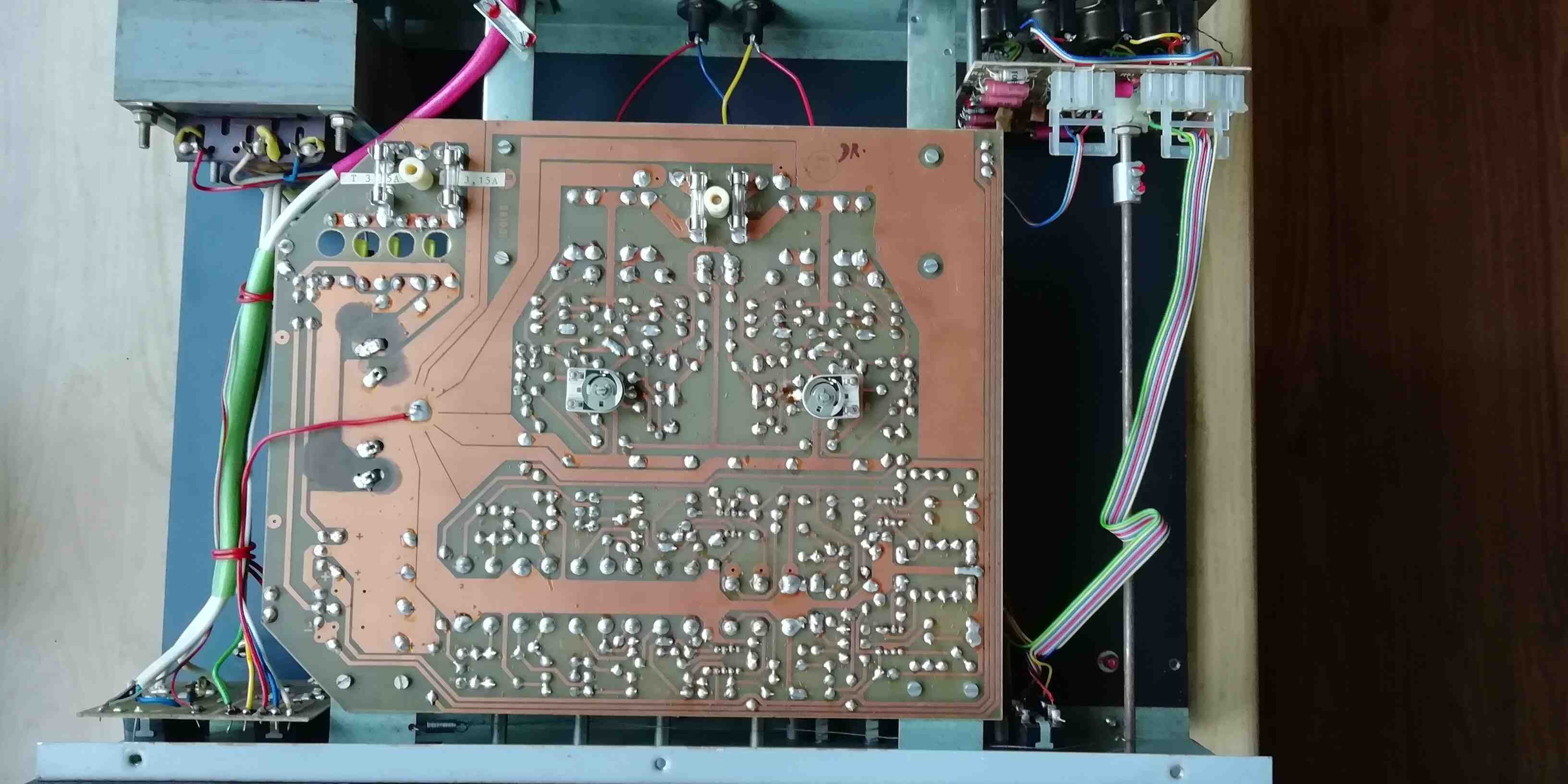

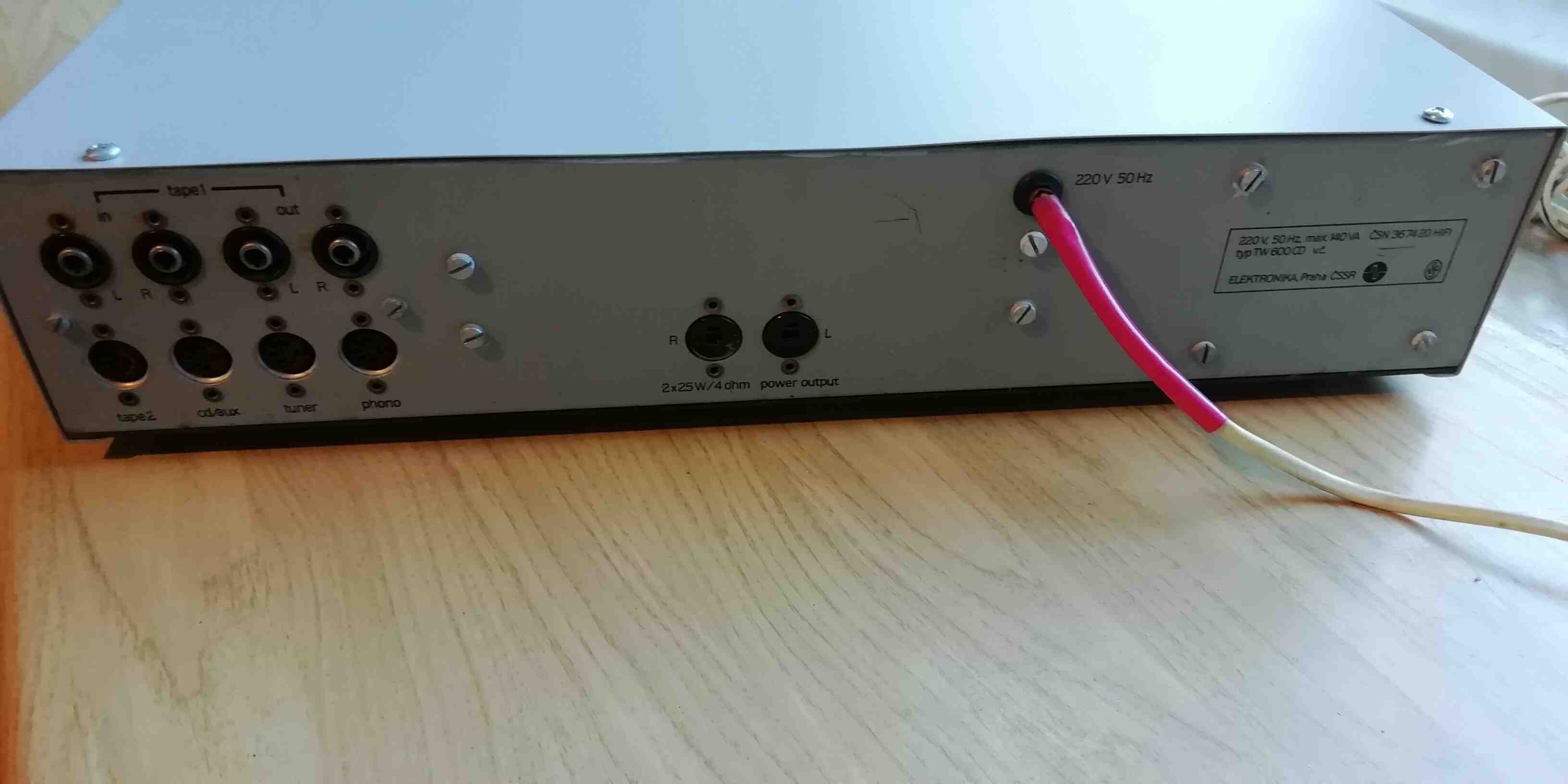

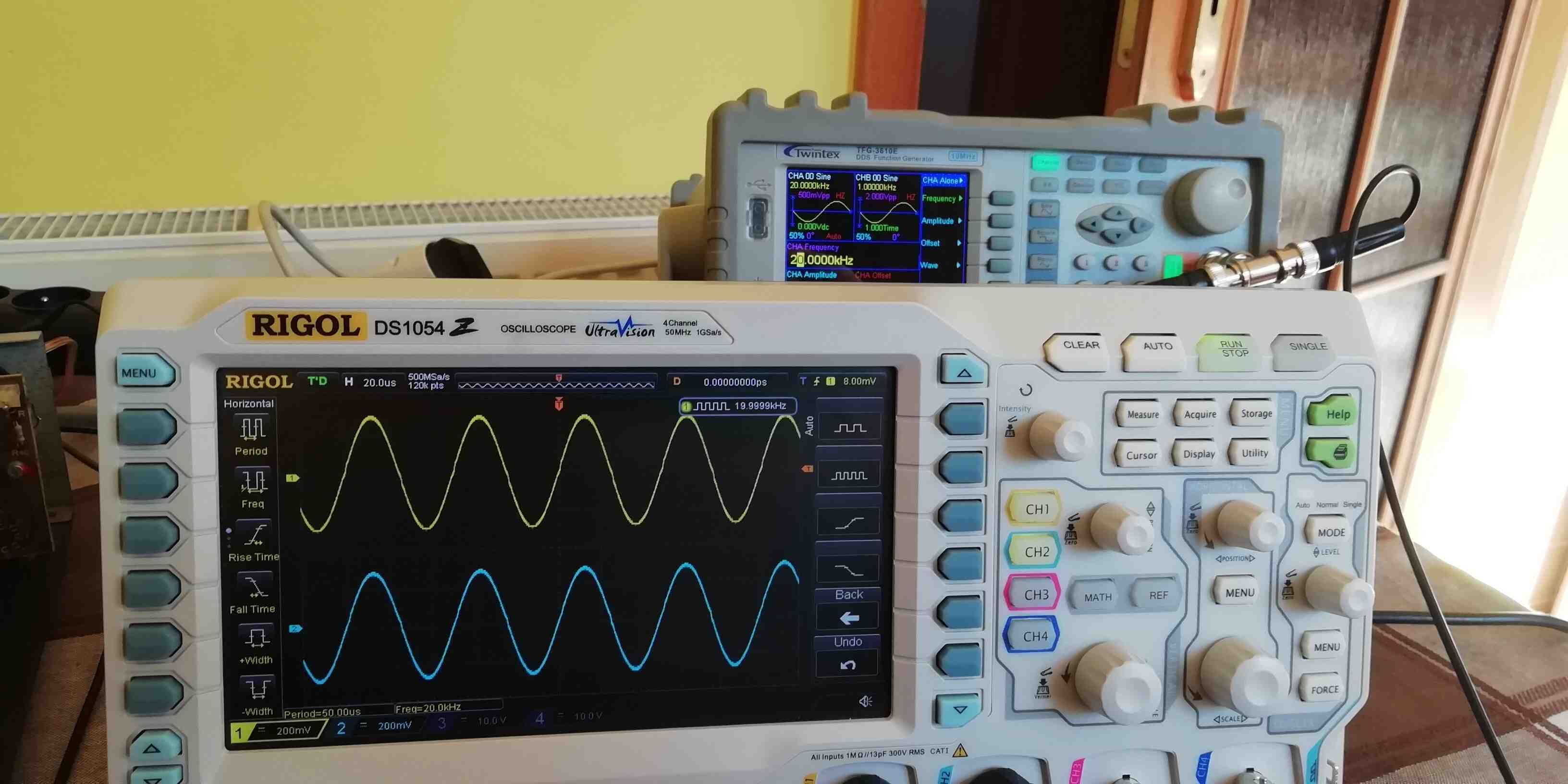

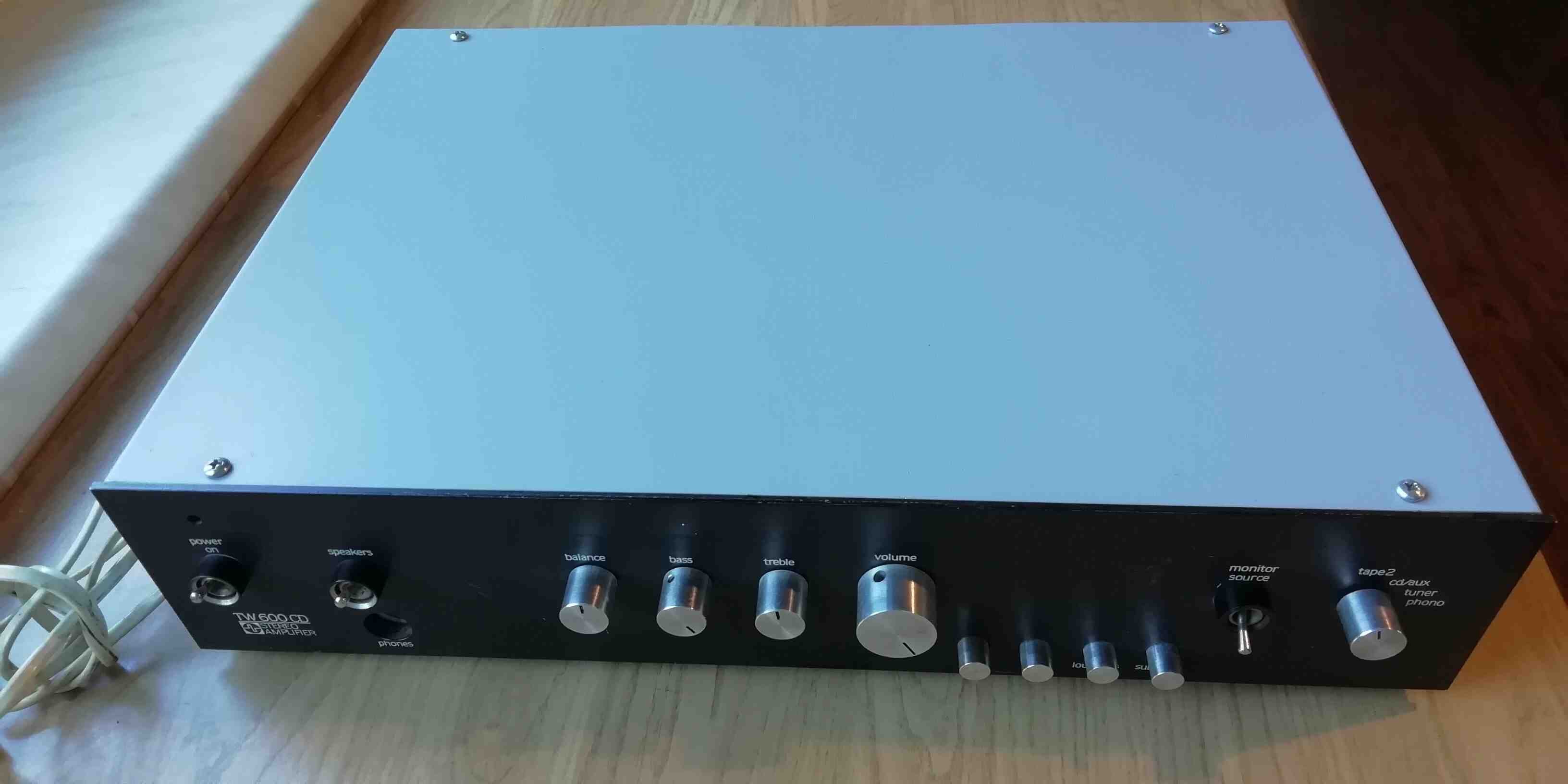

tak Transiwatt TW600CD se u mne již zabydlel.
A protože je na netu poměrně málo fotografií tohoto zesilovače, tak jich pár přikládám.
Jsou zde i fota z předběžného měření, před připojením zesilovače k reproduktorům.
S ohledem na skutečnost, že od doby vývoje tohoto zesilovače do dnešních dnů nám mírně stouplo napětí v síti - u nás se běžně pohybuje v rozsahu 238 - 245 V AC ( občas i 249 V AC ), tak prvotní kontrola byla zaměřena na výstupní napětí z transformátoru zesilovače. Dle schématu má být na úrovni 18,5V AC. S ohledem na stáří zesilovače a aktuální napětí v síti 240 V jsem upravil napájecí napětí pro zesilovač na cca . 202 V AC, kdy na sekundárním vinutí transformátoru bez zátěže bylo cca.18 V AC. a po usměrnění cca. 23,7 V DC. Kontrolou offsetu na výstupu zesilovače jsem zjistil hodnoty cca 8,2 -8,5 mV DC, což si myslím není špatný výsledek. I na osciloskopu průběhy sinusového signálu vypadají slušně ( 1 kHz a 20 kHz ). Po připojení k dvoupásmovým repro soupravám 25W/ 4 ohm byl zvuk také příjemný. Bohužel zvukovou ukázku nemohu přiložit.

#10 Příspěvek od lubos1961 »
Překreslené schéma TW600CD + opravené chyby ve schématu

#11 Příspěvek od lubos1961 »
A ještě úprava zapojení, kde běžec potenciometru hlasitosti je přímo vázaný na vstup operačního zesilovače což způsobuje i u zánovního potenciometru při jeho pohybu k velmi rušivým škrtancům.
Také jsou tam některé odměřené napěťové body při nynějším síťovém napětí.

#12 Příspěvek od lubos1961 »
Rozkreslené desky TW600CD

>lubos1961: pěkná práce. :prst:
O.T. Jakou procedurou úprav jsi podrobil původní png - schema?
:wink:
lubos1961
Příspěvky: 518
Registrován: 20 črc 2010, 00:00
Bydliště: Nový Jičín
#15 Příspěvek od lubos1961 »
Klasicky, Corel Photo-paint, nejprve jsem to rozpití barvy přes filtry postupně šumovým filtrem zůžoval a jemnil, čímž se to dost zlepšilo ale zdaleka to nebylo dokonalé, nakonec jsem to ručně dokresloval nebo spíše překresloval.
