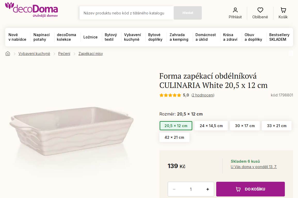

Já jen občas dělám malý chleba a k tomu používám obdélníkovou keramickou zapékací mísu bez víka. Značka ERNESTO o rozměrech cca 19 x 12 x 4,5 cm. Je podobná jako třeba tato a dělá se i ve větších velikostech viz tam uvedené, ale s většími velikostmi nemám zkušenost. Když už někdy peču chleba tak jen toho mrňouse v té malé formě.
Příspěvky: 20722
#12 Příspěvek od Celeron »
Odkaz, cos dal píše: "Něco je špatně"
Valdano
Příspěvky: 3240
Bydliště: Česká Lípa
#13 Příspěvek od Valdano »
Mě to funguje bez chyby viz přiložený obrázek a níže pro jistotu dávám odkaz do tagu CODE, aby byl vidět přesně tak jak je bez úprav.
Kód: Vybrat vše
https://www.decodoma.cz/p/forma-zapekaci-obdelnikova-culinaria-white-20-5-x-12-cm

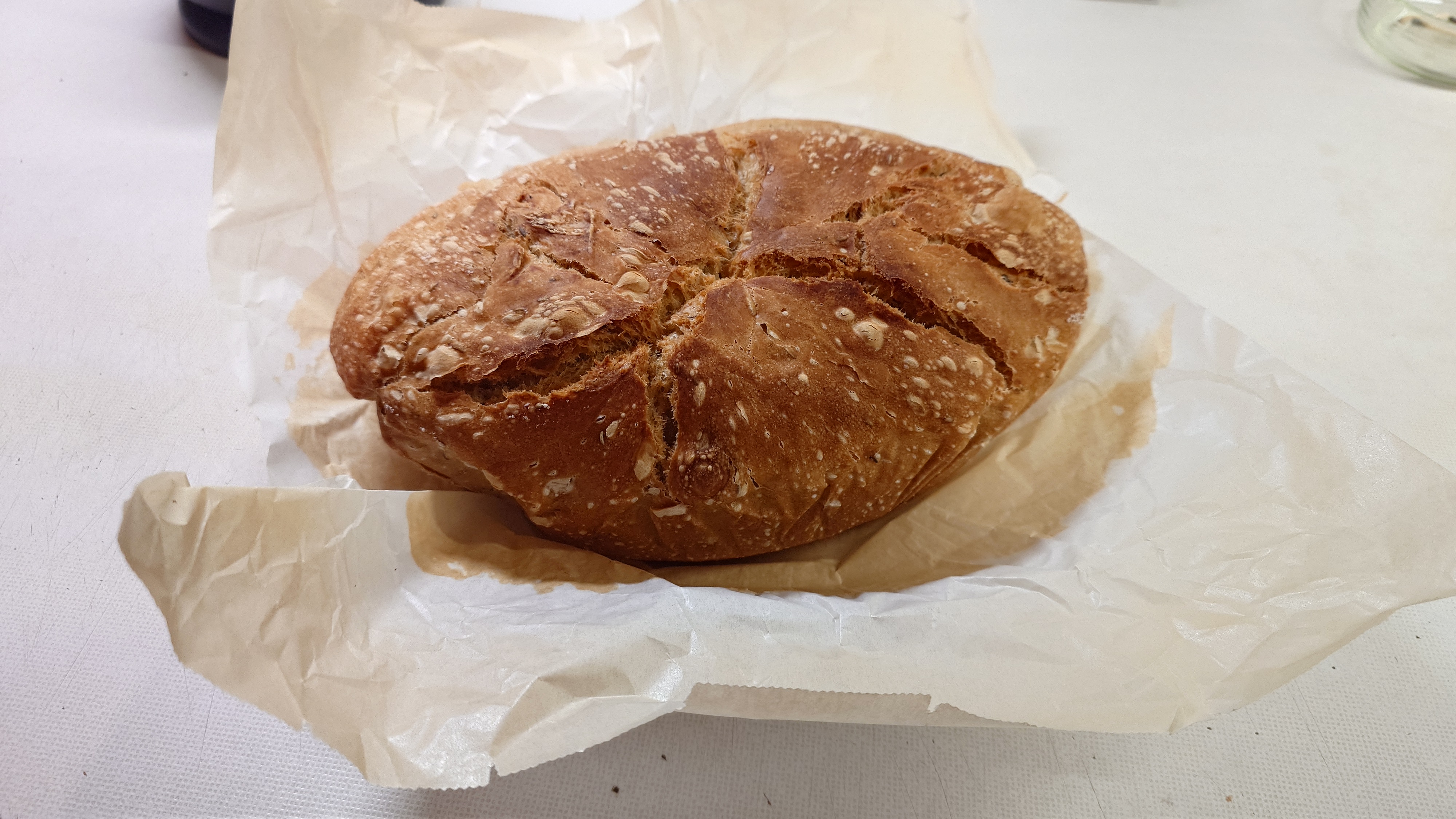

Celeron píše: 08 črc 2026, 22:51
dj_Paul píše:používám https://www.kozak-svitavy.cz/p/misa-zap ... l-00004565 + pečící papír.
To je Simax? Jaký to má rozměry, na netu nic nepíšou. Já mám asi stejnou, cca 25 x 15 a celková výška cca 8 cm. To mě přijde na chleba docela málo. Bez toho papíru chleba nejde ven i když se forma vymastí?
už su doma a v klidu odpočívám po dovolené, tak došlo na pečení...
Je to simax. Těsto jde do rozpálené formy
Obrázek

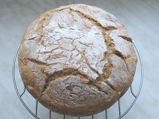

Manželkin domáci chlieb...... žiadna forma, len vytvarované cesto rovno na plech, oddelené kúskom papiera na pečenie, aby sa nespojili..... pečené pri 200°C - 60 minút ....
Stefan31
