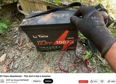

co to je za baterii?
radioelectrum
Příspěvky: 2346
Bydliště: Oslavany
Rád sleduji youtube kanály kde oživují stará auta, popřípadě nějaké jiné staré stroje. V jednom francouzském kanále dotyčný používá k oživování aut tyto baterie. Co jsou zač?
vicious
Příspěvky: 750
Bydliště: 3 km od Humenného
#2 Příspěvek od vicious »
Je to na nej napísané: LiFePO4 (litium fero fosfát). Zaujíma ťa podrobnejšie táto konkrétna batéria alebo chceš vedieť viac o jej vlastnostiach?

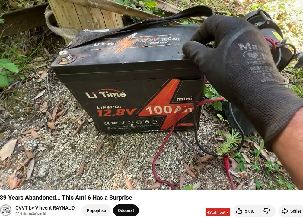

12V LiFePo4 baterky mají v sobě v současnosti běžně BMS, ale často je to spíš takové hračkoidní řešení a i celkové zpracování uvnitř nebývá nic moc. Ostatně natočil k tomu pěkné video známý "uspávač hadů" alias ElektroMaster k jedné takové LiFePo4 baterii z Aliexpressu. Ta baterka uvnitř vypadá jako po mnoha letech provozu a přitom jak zmiňuje na videu je v podstatě nová a má za sebou jen dva cykly. Když baterii zatížil sotva polovinou povoleného trvalého proudu tak se po chvíli silové vodiče propálily plastovou stěnou obalu a pak začaly hořet. No prostě kvalitka jak se patří. :opravar:

Nevím jak teď, ale kdysi se opravdu dělaly baterie LiFePO4 bez jakékoli BMS a nerozbalancovávaly se ani po letech. Osobní zkušenost.
radioelectrum
Příspěvky: 2346
Bydliště: Oslavany
#6 Příspěvek od radioelectrum »
vicious píše: 14 črc 2026, 21:27 Je to na nej napísané: LiFePO4 (litium fero fosfát). Zaujíma ťa podrobnejšie táto konkrétna batéria alebo chceš vedieť viac o jej vlastnostiach?
Hlavně mne zajímají ty vlastnosti. Při pokusech o oživení mnohdy desítky let odstaveného spalovacího motoru to musí vydržet motat startérem i několik minut. Tak mne udivuje že na takto extrémní zátěž používá zrovna takovouto baterii.
