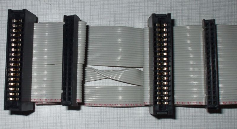

Mám takové zapojení kšandy řadič sharp MZ-800=5.25 FD mechaniku jak na tu kšandu přípojit klasickou 3.5 FD mechaniku tak aby se mě identifikovala jako B:720 k děkuji předem za rady

Nacvakneš to tam stejně jak u normálních šráků pro PC. Jen se mi nezdá ten řadič na 5,25" a 3,5" :lol:

Ten konektor vpravo na Tvojom obrazku vyzera ako konektor na 5 1/4-kovu mechaniku.
Neviem ako je to u Sharpov, pre bezny PC vyzera kabel pre vsetky flopy mechaniky takto (pri pohlade na obrazok zlava):
5 1/4 ako "A"
3 1/2 ako "A"
5 1/4 ako "B"
3 1/2 ako "B".

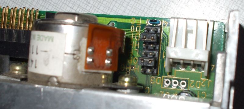

A este pohlad na staru flopinu, kde sa dalo co-to presvicovat (adresa a tusim aj DD/HD). Konkretne tato by Ti bola k dispozicii a mala by byt dobra (vcera som z nej skusal nabootovat PC a islo to). Tak si pre nu prid :-) ... ked prides na Liptov.

Co to je vlastně za flopina dá se to s toho obrázku poznat? kdyby ne tak tady vyvěsím další kvalitnější foto ,mám v tom trochu "hokej" v 5 1/4 5,25 a 3 1/2 3.5 8O můžete mi někdo vysvětlit díky předem za help

Jo, a jestli ta floppyna má zavírací páčku, je to pětačtvrtka, tedy většinou ji měly. Třiapůlky mají jen vyhazovací tlačítko.

markoni píše:Co to je vlastně za flopina dá se to s toho obrázku poznat? kdyby ne tak tady vyvěsím další kvalitnější foto ,mám v tom trochu "hokej" v 5 1/4 5,25 a 3 1/2 3.5 8O můžete mi někdo vysvětlit díky předem za help
Podla obrazku je to 5 1/4" mechanika. Kapacita media max 1,2 MB, disketa bola ohybna.
