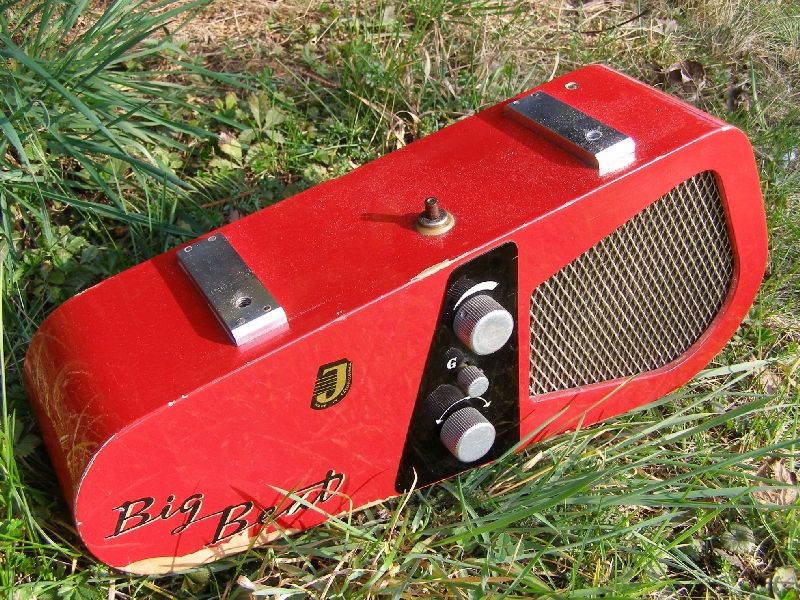

Jedná se o malé kombo Jolana T6 mám za úkol postavit kopii ale nevim kde je mám sehnat a proto bych je raději nahradil SI
tady přikládám schema :
Obrázek
#5 Příspěvek od Crifodo »
to je to pověstný "kombo" na 4 plochý baterie vestavěný do kytary a k tomu jako bonus rádio na střední vlny?! :roll:
neřekl bych že se s tím ještě v životě setkám!
Příspěvky: 14670
#6 Příspěvek od masar »
To je trochu blbý úkol. Navíc, když je to schema špatně nakreslený. Tohle se, tuším, stavělo dovnitř kytary :wink: Nahrazovat to křemíkama bez změny zapojení je sázka do loterie. Ten přijímač a předzesilovač jako problém nevidím, ale udržet stabilitu konce v tomhle zapojení může dělat problémy. Je třeba zvětšit patřičně odpory R20,R21(cca 270Ohmu), otočit T3. Místo termistoru zapojit trimr 1K a nastavit klidový proud koncovou dvojicí. Trimrem R24 nastavit střed napájecího napětí na výstupu. Odpor R1 zvýšit na cca 39kOhmu. Ono by šlo možná vypustit koncovou dvojici úplně a jako konec zapojit ten budící komplementár s použitím výkonových tanzistorů, ale to už je větší změna v konstrukci.
