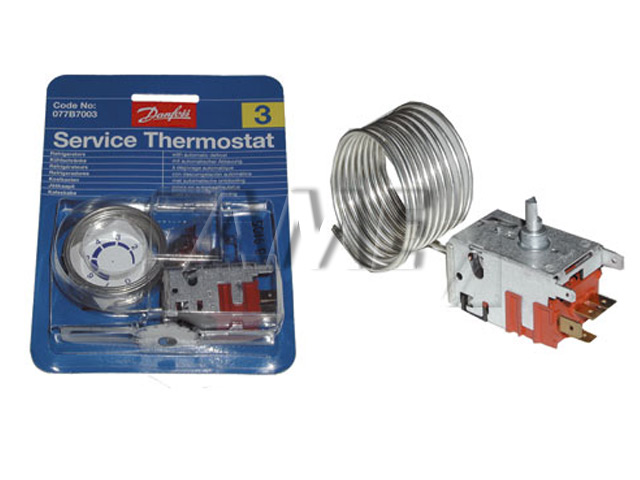

Jasně měl jsem stejný stav a to ten že nic nedělá jen svítí žárovka,když odděláš ten plast na konektorech tak tam je konektor na motoru a svorkovnice,na tom konektoru je hnědej drát co vede od spínače termostatu,a na svorkovnici je taky a vede kabelem pak nahoru do termostatu,propoj ten hnědý ze svorkovnice s hnědým na motoru a uvidíš že ti lednice pojede.A pak už víš že to je v termostatu.Pak ti nezbyde než co mě že si koupíš tohle - Termostat 077B7004 DANFOSS pro ledničky/mrazáky .Najdeš to pod plastem v lednici co točíš tím kolečkem,ty máš myslím ještě u toho tlačítko na stálé mražení,tak pak kup termostat podle toho jaký tam máš.Sundat ten plast jde tak že tam je malinkej klobouček který vydloubneš a pod ním je šroub,tahem k sobě pak vysuneš ten plast ,sundáš kolečko na regulaci ,matku ,odpojíš konektory a pak už jen vytáhneš kapiláru,to je ten drát co vede dozadu vedle kabelu.

termostat je mechanický tlakový spínač. má dva stavy:
-plyn je teplý, tlak sa zvätší - spínač zapne
-plyn sa ochladí, tlak klesne - spínač vypne
tento prechod je doprevádzaný tychým, ale počuteľným klapnutým.
ak chladn./mrazn. nereaguje na klapnutie zapnutím/vypnutím motora, za predpokladu že časť motorová je v poriadku, je vadný termostat. Ale musíš sa uistiť, či je motor v poriadku.
