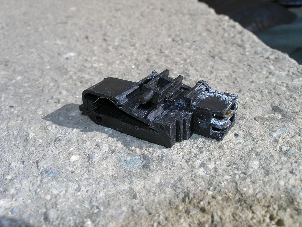

Doniesla mi suseda na opravu kanvicu. Myslel som náš výrobok, opraviteľnosť dobrá. A na spodku štítok a na ňom MADE in P.R.C. Do prčic :? Je v nej zhnitý vypínač kombinovaný s tepelnou poistkou. Je možnosť taký náhradný diel zohnať?

Kanvica je plastová, špirála je v nerezovom dne. Najviac namáhanou súčiastkou je práve ten vypínač, lebo ide naň para. Skúsim ho rozobrať.

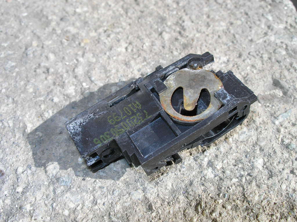

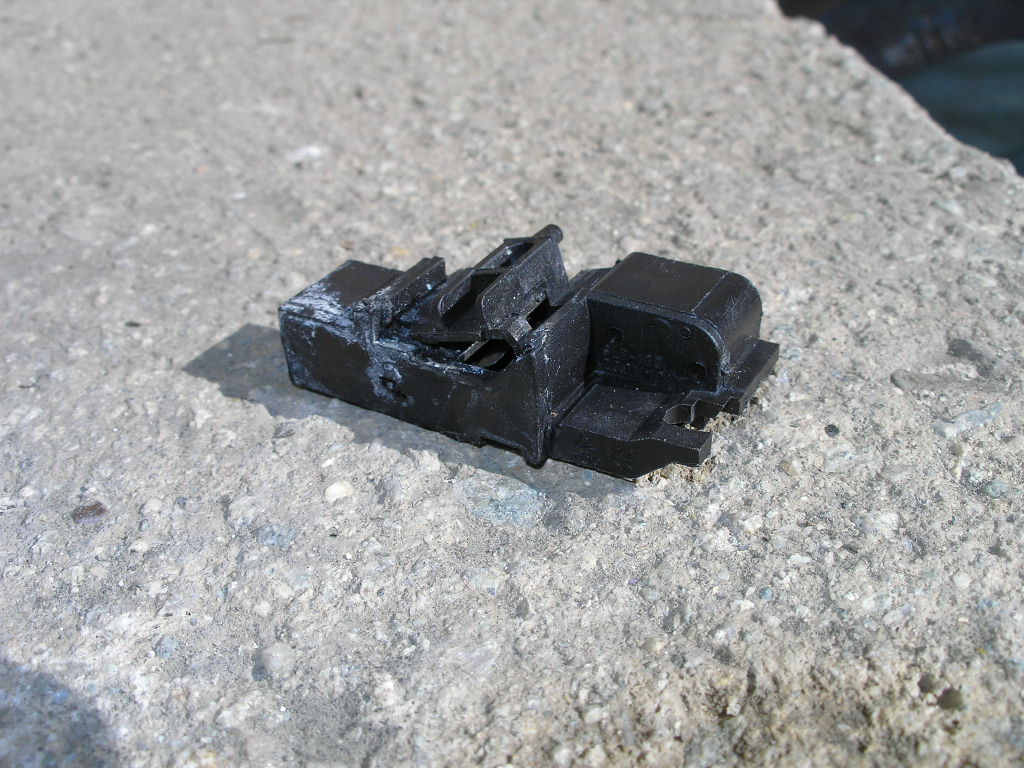

Už nemusíš. Po čiastočnej demontáži vypadol odlomený prepálený kontakt. Nahradiť nejde, lebo sa nedá dostať úplne dovnútra, takže to balím. Ďakujem všetkým za príspevky.
