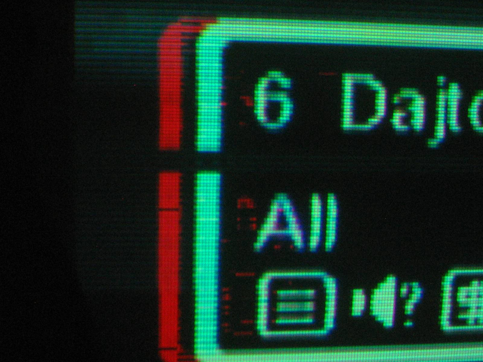

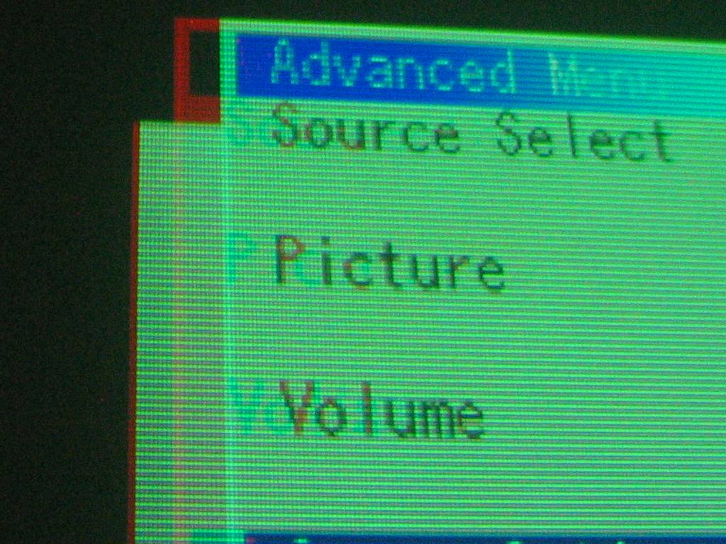

Tak lampu som vtedy vymenil a projektor sa dodnes pouziva. V poslednej dobe sa ale objavil problem - digitalne zrniace duchy v obraze vo farbach RGB. Najprv to zacalo cervenym duchom na lavej strane a postupne sa to zhorsovalo. Nalavo od nejakej svetlej casti obrazu su cervene, modre a zelene duchy. Robi to nezavisle od vstupu a duchy ma aj OSD menu, takze problem bude vo vystupnej casti.
Vyzeralo to na nejake elyty. Teraz som to rozobral, je ich tam na hlavnej doske plno, ale nenasiel som ziadny vadny...
Je tam 3x driver LCD AD8380JS - teoreticky by to mohlo byt okolo nich. Takuto zavadu asi vadna video RAM nevyrobi.

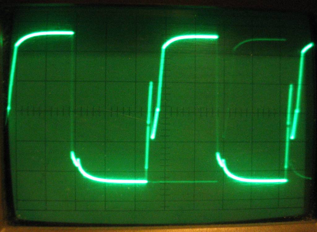

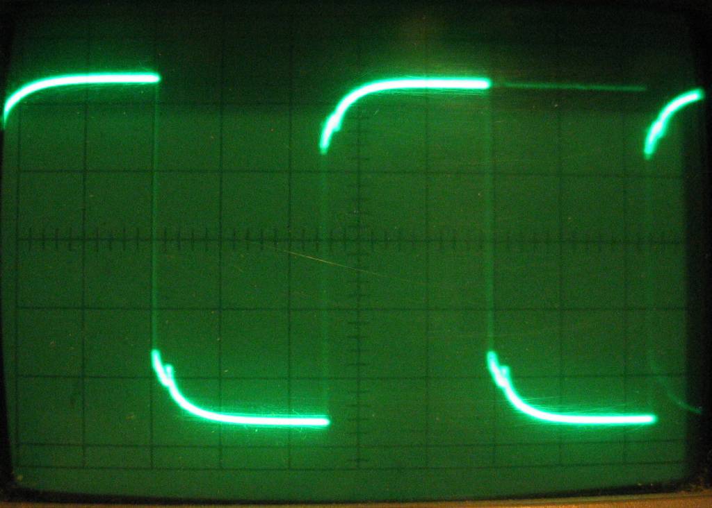

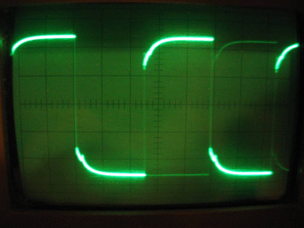

Vytiahol som s testpointov signaly NRS1R, NRS2R, NRS1G, NRS2G, NRS1B, NRS2B. Cerveny (NRS1R) ma zjavne nejaky problem.
[edit]
Tak su v prdeli tranzistory Q5202, Q5203, Q5204 (XN4601, oznacenie 5C).
