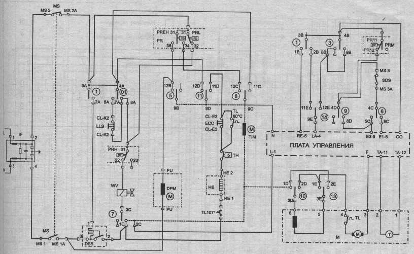

potřeboval bych schéma této pračky awg 681, u které se mi
neroztáčí buben
předem díky za odpověď

Ahoj mám jen 671 možná ti pomůže.
