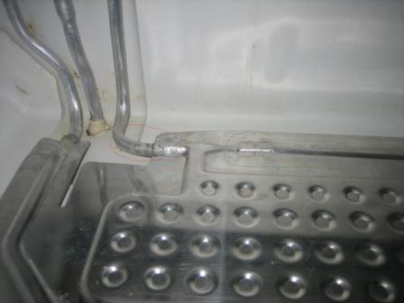

Pánové, diagnóza je stanovena. V životě jsem se s tím nesetkal, ale praskla kapilára uprostřed odvodní trubičky do kompresoru. TJ., před tím místem, kde se kalpilára napojuje na výparník, světlost potrubí se zvětšuje a tím dochází k ochlazování plynu. Je jasné, že chaldič i kompresor jsou studené, neb zkrátka to teplo nemá systém kde vzít, plocha trubičky vedoucí do kompresoru je mizivá (je omrzlá až hrůza) a cesta chaldiva je zkrácena o 90 %. Došlo vlastně k jakémusi "zkratu", něčemu jako se dělá diabetikům na ruce na dialýzu. Pak to má chladit...

Žebych se k lednici choval nějak hrubě se říct nedá. Transportoval jsem spouzstu mrazáků a ledniček, ale v životě se mi nestalo, abych rupnul kalipáru v místě, kam se obyčejný smrtelník nedostane. nakonec, vše je možné. Obrázek červeně ukazuje, kde došlo k přerušení kapiláry, jen tak pro zajímavost.
