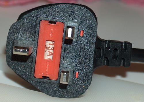

zdravim a prosim o radu. jsem elektro-lama takze prosim o shovivavost:-)
privezl jsem si z UK drtic odpadu. jeho zastrcka ma tri koliky v britskem formatu a zaroven ma v sobe zabudovanou pojistku 13A (viz pripojena foto). Jak je nejlepsi tento spotrebic zapojit v CR? Slysel jsem, za zapojeni pres adapter neni vhodne na dlouhodobe pouzivani. Bylo by lepsi zastrcku uriznout a dat tam ceskou? Da se ale sehnat takova, ktera by v sobe take mela zabudovanou pojistku?
Diky za rady!

A prečo nie je adaptér vhodný na dlhšie používanie? Ja ho používam bežne tak pri kosačke trávy ako aj pri el. náradí. Inak tiež som spočiatku zvažoval jednoducho nahradenie zástrčky - s vynechaním poistky, veď u nás má poistka v rozvodnej skrini účel ochrany spotrebiča, to som ešte nepoznal ten medzikus. Keď mi ho ale syn doniesol, nechal som to tak a používam to s medzikusom/adaptérom.

No, nemá se to - toto zařízení není schválené pro použití v našich zemích. Elektricky ti nic nebrání tu vidlici ustřihnout a nahradit ji naším typem vidlice. Pak je samozřejmě v tvém zájmu si nechat na tom provést revizi.

nasel jsem adapter ktery vypada solidne, takze to asi pouziju s nim. prijde mi to cistsi reseni, nez rezat kabel (take kvuli ztrate zaruky). z navodu jsem pochopil je nejpodstatnejsi je, aby drtic byl dobre uzemnen, coz je, takze by to melo byt ok...

Tak to už je čistší řešení výměna vidlice, než adaptér. Jestli se ten motor musí jistit 13A pojistkou, je každý přechod zásuvka - vidlice potenciálně nebezpečný. Pojištění pro případ požáru předpokládám máš. Tak proč tam dělat dva, když stačí jeden?
A posílat to na záruční opravu do Anglie? Leda, jestli tam častěji jezdíš, jinak se to nemůže vyplatit.
Navíc jestli na ostrovech stačí řádně uzemnit, u nás ne. Adaptéry obvykle nemají propojený ochranný kontakt a požadavky na kvalitu propojení ochranných vodičů jsou přísné.

dik za odpovedi. videl jsem jeste cosi co se jmenuje zastrcka s prepetovou ochranou (asi za 150Kc, takova zastrcka s karbickou a nejakou diodou:-), to by mohlo pripadne funkcne nahradit tu zastrcku s pojistkou?
a jeste: co myslis tim, ze adaptery nemaji obvykle propojeny ochranny kontakt?

ondrey píše:co myslis tim, ze adaptery nemaji obvykle propojeny ochranny kontakt?
Třeba tohle: http://cerna-technika.nej-ceny.cz/40619 ... pteru.html
Hen ten oný je tam plastikový.
ondrey píše:dik za odpovedi. videl jsem jeste cosi co se jmenuje zastrcka s prepetovou ochranou (asi za 150Kc, takova zastrcka s karbickou a nejakou diodou:-), to by mohlo pripadne funkcne nahradit tu zastrcku s pojistkou?
Přepěťová ochrana je ochrana proti přepětí, ne ochrana proti proudovému přetížení. Ostatně ta krabička za 150 bude asi shit, pořádné přepěťové ochrany jsou dražší.
jandu píše:veď u nás má poistka v rozvodnej skrini účel ochrany spotrebiča
Pokud žijete na Slovači, tak tam platí STN, a jistič či pojistka v rozvaděči standardně chrání vedení, nikoli spotřebič. Na zásuvkovém okruhu bude nejspíš jistič 16A, který má jinou charakteristiku než 13A skleněná pojistka.
K původnímu dotazu: vzhledem k tomu, že u nás se pojistka chránící spotřebič dává do spotřebiče, a u tohoto zařízení je umístěna v UK vidlici, tak regulérní řešení jsou:
1) použít 3-pólový převodní adapter typovaný na min. 13A (spíše 16A) - pochybuji, že se takový sežene, ale třeba se pletu. Obvykle bývají na 6 nebo 10A.
2) vyměnit vidlici (potřebujete lisovací kleště na dutinky/oka, strkat licnu pod šroubek je prasárna) anebo celý kabel se zalisovanou vidlicí a někam - do rozvaděče, do podružného minirozvaděče vložit jištění tou tavnou pojistkou (pozor na dodržení charakteristiky). Držáky na tavné pojistky na DIN lištu lze sehnat.
