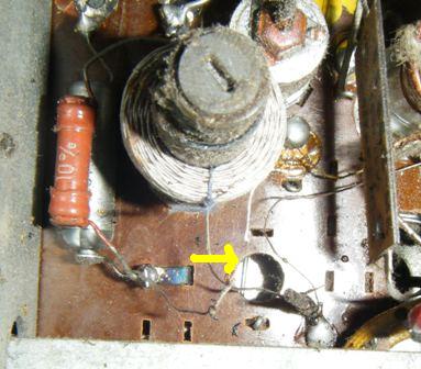

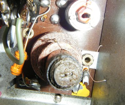

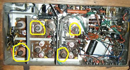

Zdravím,potřeboval bych radu.Mám rádio Tesla Máj a našel jsem 4 přetrhané cívky.Jak je mám opravit?U tří cívek vím kam který drátek patří u té čtvrté si nejsem jistý(koukaji z ní čtyři konce).Mám ty drátky sletovat nebo trošku odmotat pokud to pujde?Připadá mi že to někdo přetrhal naschvál (já ale ne).Děkuji za každou radu

Jak píše pajosek2, mohlo dojít k pootočení celé cívky, ale to by celá cívka byla uvolněná a visela pouze na přívodech, což z těch obrázků není patrné. Ve spodní části kostřičky jsou dva zámky, které tomuto pootočení brání, pokud nedojde k úplnému odlomení ze základní desky. Stejné zákroky (přetržení přívodů cívek) provádějí také myši, které si v těchto prostorách velmi rády zařizují své obýváky a mj. okusují přívodní dráty cívek. Velmi jim totiž chutná to bavlněné nebo hedvábné opletení.
Ale k věci: Pokud jsou přerušeny konce vývodů cívek, odletuj je z pájecího bodu (bývá tam zaletován s přesahem), a posuň jej až na začátek a znovu zaletuj a pak budeš mít dost drátu na propojení přerušeného spoje. Problém nastane, pokud je přerušen vývod zpod cívky, to je potom už vyšší škola. Pokud je cívka přerušena uprostřed horní vrstvy vinutí, asi se Ti nepodaří znovu spojit přerušené konce, tak potom můžeš jeden závit odmotat (ne více), přiměřeně vzniklé konce zkrátit a sletovat. Pokud je to přerušení na více místech jedné cívky, musíš dát pozor, které konce k sobě původně patřily, abys je nepřehodil.

Tak jsem se dnes do toho pustil a opravil pouze jednu civku(asi pul zavitu sem odmotal a připajel rovnou na místo.S ostatníma to vypadá hůře než jsem myslel.Jsou přerušeny tak na 3 až 4 místech,takže my kouká z jedné cívky až 8 konečků.S cívkama jde krásně otáčet a pevně drží na kostře,takže to opravdu vypadá na nějakého myšáka.Opravovat si to netroufnu a časem si seženu nějaký vrak.Jinak jsem něco naladil na KV a na předvolbách my jdou všechny rozsahy.DĚKUJI VŠEM ZA UŽITEČNÉ RADY !!
