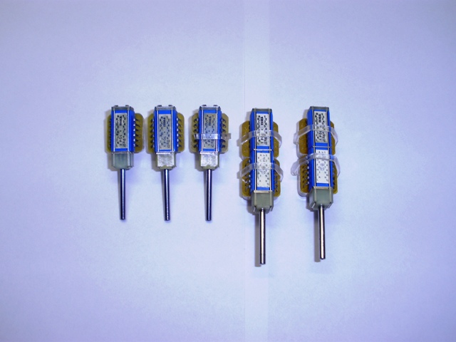

Známému na B-115ce dělá problémy přepínač stop, prý je to docela častý problém těhle typů, je problém to opravit? Popř. nevíte, kde sehnat náhradu za přepínač? Díky za odpovědi!

Celý problém tkví zřejmě v tom, že přepínače TS121 používané v sériovce neměly pozlacené kontakty a rotor byl namazán zřejmě nekvalitní kontaktní vazelínou, která po čase způsobila oxidaci postříbřených kontaktů.
Je tedy zřejmě žádoucí ten bordel vyplavit ven, Kontox se postaral o odstranění sirníků stříbra a k úplné dokonalosti by chybělo už jen vplavit do přepínače ještě trochu Kontoxu 10 /červeného/, který by celé dílo zakonzervoval.
Ale pozor, vrtat je třeba jen do hloubky asi 1,5mm, jinak nevratně poškodíte rotor. Já to napřed zkoušel na jednom podobném, ale už bezcenném přepínači, napřed jsem vrtnul, pak jsem zjistil, že to zajelo do rotoru a následně jsem zkušební přepínač rozebral, abych zjistil, kde a jak hluboko můžu.

aby přepínal správně. Měl jsem problém se stopou 1-4. Najednou přestala fungovat.
Při tom hledání jsem narazil na nějaké vlákna na EB a i na tohle. Nikde však nebyla jediná fotka.
Takže, když už jsem věděl co s přepínačem udělat, dlouho jsem se přemlouval k dané akci.
To totiž obsahuje odmontovat desky s elektronikou včetně odpájení všech propojovacích drátků,
abych demontoval základní desku a mohl vypájet přepínač. Odpájení byla taky fuška.
Na kontaktech bylo snad 10dkg cínu.
Pak jsem si půjčil od kamaráda malou vfézku/vrtačku a vrtáčkem 1mm jsem vyvrtal otvory dle obrázku.
Na vrtáčku jsem si proužkem lepící pásky vyznačil hloubku 1,5mm, abych to nepřehnal.
Při velmi opatrném vrtání s vynaložením minimálního tlaku jsem ale zjistil,
že jakmile provrtám plášť přepínače, vrtáček se jakoby náhle propadne do prázdna. Ihned jsem cuknul zpět
a vrtáček vytáhnul.
Další postup byl následující:
Do vršku od limonády jsem si nastříkal "Kontakt S" a stříkačkou s jehlou jsem jej nastříkal
do všech čtyř otvorů tolik až začala tekutina vytékat.
Poté je třeba s přepínačem několikrát otočit. Po kontrole vodivosti kontaktů propípáním
jsem přepínač utřel papírovým kapesníčkem a začal přemýšlet čím ty dírky ucpu.
Nakonec mě napadl filament do 3D tiskárny. Nahřál jsem jej zapalovačem a jako při pečetění
dopisu jsem dírky zacpal. Na fotce to nevypadá moc líbivě, ale účel to splní.
Snad můj návod někomu pomůže.
