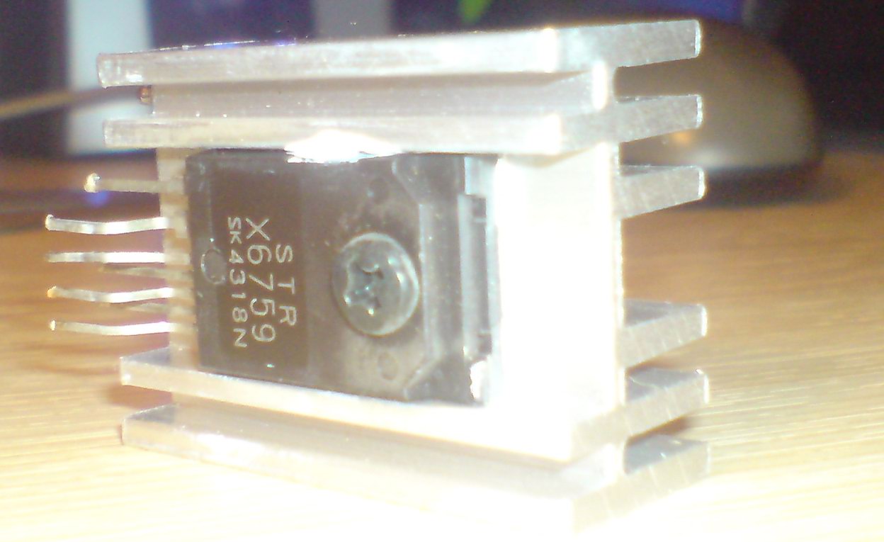

Teraz to funguje ale ten STRX6759 sa velmi hreje po par minutach sa nan neda prilozit ani ruka.Napätia na sekundarnej strane su v tolerancii.

Moze. Ma dobre chladenie?

Chladenie je tam od vyroby,taky malinky chladic,skusim este vymenit ten obvod
