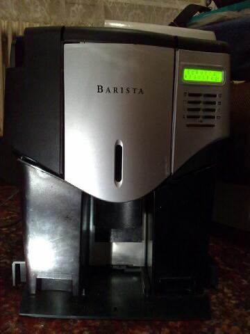

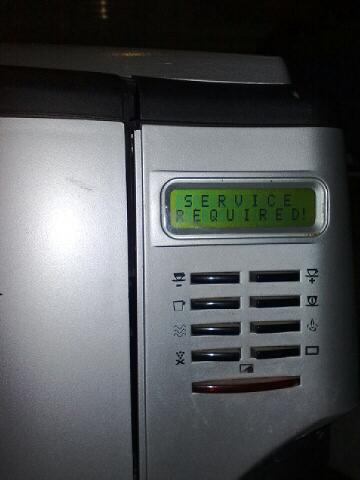

Zajímalo by mě,jak na presovači BARISTA typ:VE0302 zrušit hlášku,že požaduje údržbu(opravu).Všechny funkce nastavení jdou,jde spustit i program čistění a ten i dokončí,ale nejde vaření kávy.To je zablokované.
Sháněl jsem na to zde i nějaké díly abez reakce,tak přikládám i foto,ať je jasné,o co mi jde.

Tyto presa si počítají provozní hodiny, po určité době chtějí odvápnění a mechanické vyčištění vnitřku, více by mělo být v manuálu.

Jsem rád,že jsi zareagoval,že se mohu o tom s někým pobavit. Tento presovač mám z ekáče,jako spoustu věcí před ním a proto nemám manuál. Já ho celý rozebral,díl po díle vyčistil a přetěsnil a i podle fota je zřejmé,že smontovaný není. Tak,jak jsem psal,program čistění jsem spustil aten to i dokončilo,ale hlášky se zbavit nemohu. Předpokládám,že se jí zbavím kombinací tlačítek,ale to asi nebude ani v manuálu,jinak by servisy umíraly hlady. Na heslo jsem došel a díky němu vynuloval počítadla,ale to mně taky k ničemu nebylo.
