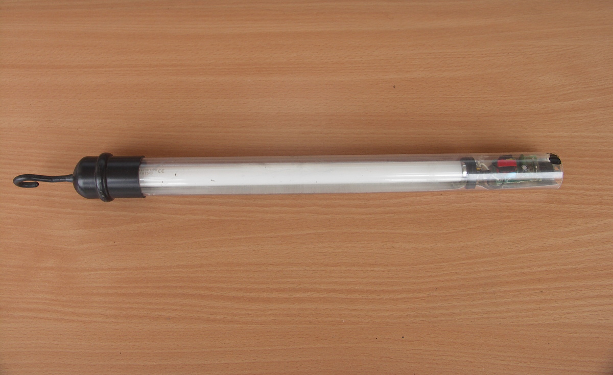

potřebuji poradit s opravou měniče přenosné 12V automobilové zářivkové
lampy viz přiložený obrázek.Věřím,že jste se s tímto typem přenosného
svítidla setkali.

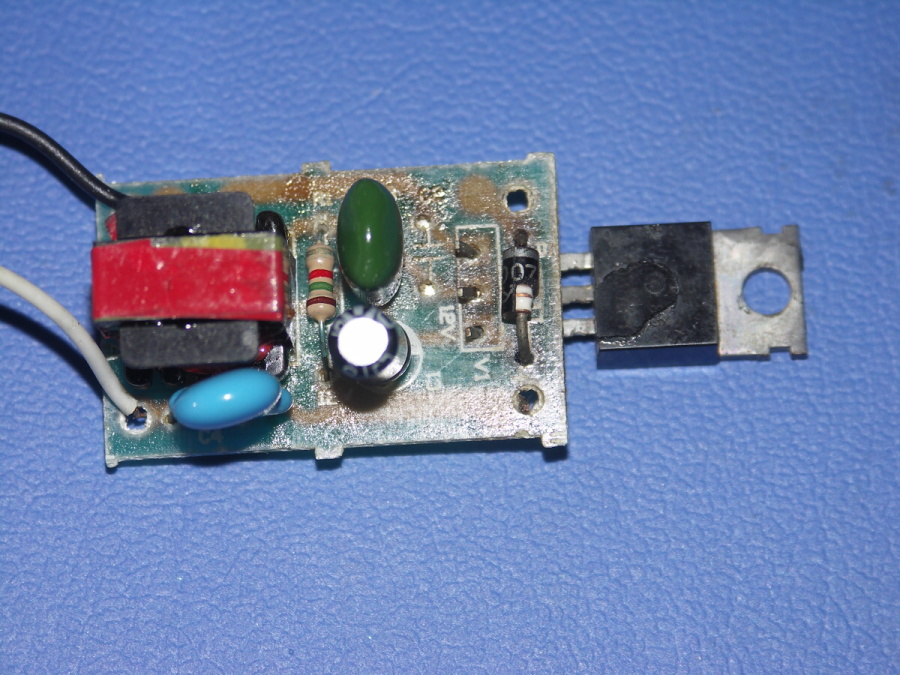

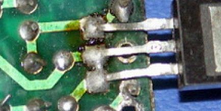

Během delšího používání a zahřátí se z lampy zakouřilo,zasmradilo a přestala svítit.Po rozebrání jsem zjistil spálení a destrukci výkonového
tranzistoru a ochranné diody proti přepolování viz další dva snímky.

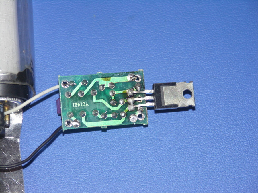

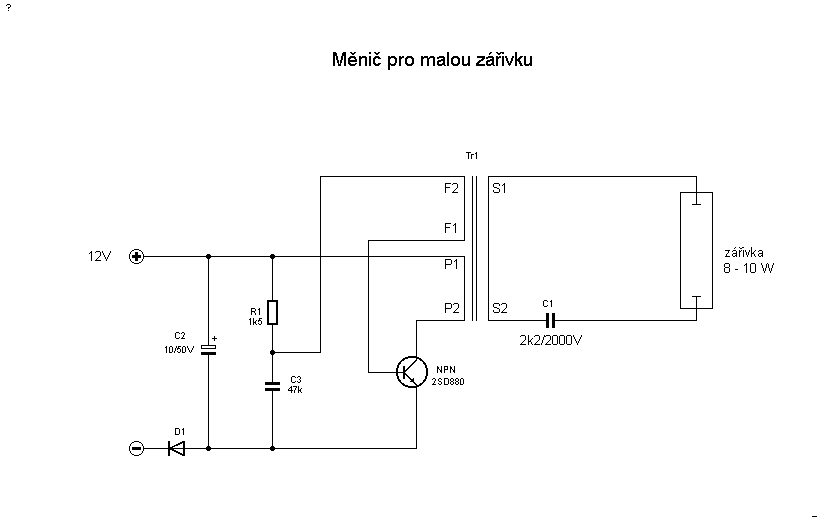

Na snímku měniče ze strany spojů je vidět propoj vývodů báze a kolektoru výkonového tranzistoru.Nevím zda to bylo příčinou,nebo důsledkem závady.Domnívám se že na pájecích bodech tranzistoru byly velké kapky cínu,které se při přehřátí spojily a došlo ke zkratu.Po výměně vadných součásti t.j. diody a tranzistoru však lampa nepracuje,
tranzistor se silně hřeje a dochází k aktivaci proudové pojistky napájecího zdroje.Schéma měniče tak jak jsem jej odvodil od vzorku přikládám.
Výsledky měření.Samotná zářivka nemá zkrat,jednotlivé vinutí trafa i
mezi sebou rovněž bez zkratu,odpor i kondenzátory rovněž.Byly měřeny
a na zkoušku i měněny.U tak jednoduchého zapojení je mi záhadou proč
nepracuje.Původní tranzistor má označení 2SD880 Y a nový jen 2SD880.
Že by jinak uspořádané vývody?

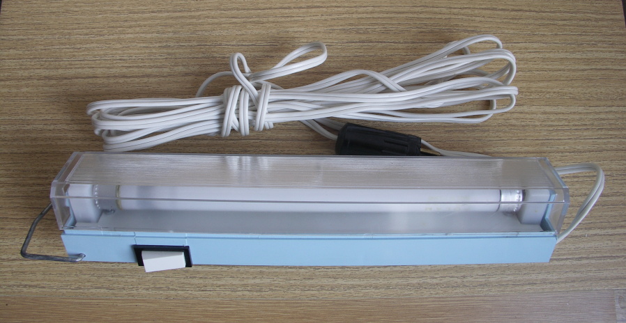

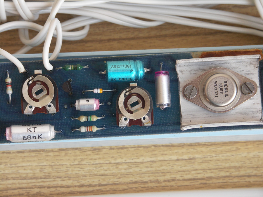

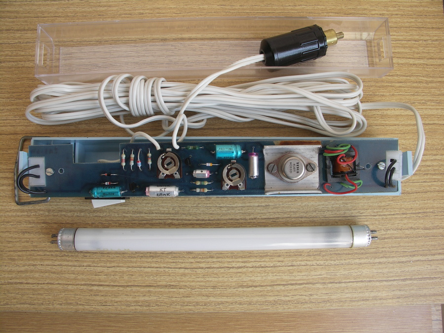

dříve výrobním družstvem invalidů "SLUŽBA Nitra" a po zániku tohoto ružstva i nějakým jiným výrobcem v ČR.Foto tohoto světla i schéma
zapojení přikládám níže.Světlo sice svítí,ale podstatně slaběji než jako
nové. Výměna nové trubice nepomohla.Princip samotného měniče je mi jasný.Nerozumím jen funkci regulačního obvodu s tranzistory KC 238
včetně dvou nastavovacích trimrů.Zřejmě se jimi nastavuje účinnost
měniče t.j. max.svítivost při co nejmenším odběru.Vadné svítidlo odebírá při 12V místo jmenovitých 0,5 až 0,6 A jen cca 0,2A a nijak nereaguje
na otáčení obou trimrů 22k a 680R.Jak optimálně nastavit tyto trimry?
Potřeboval bych znát napětí,nebo proud na vývodech tranzistorů,nebo rozhodujících uzlech zapojení.Poradí někdo?
