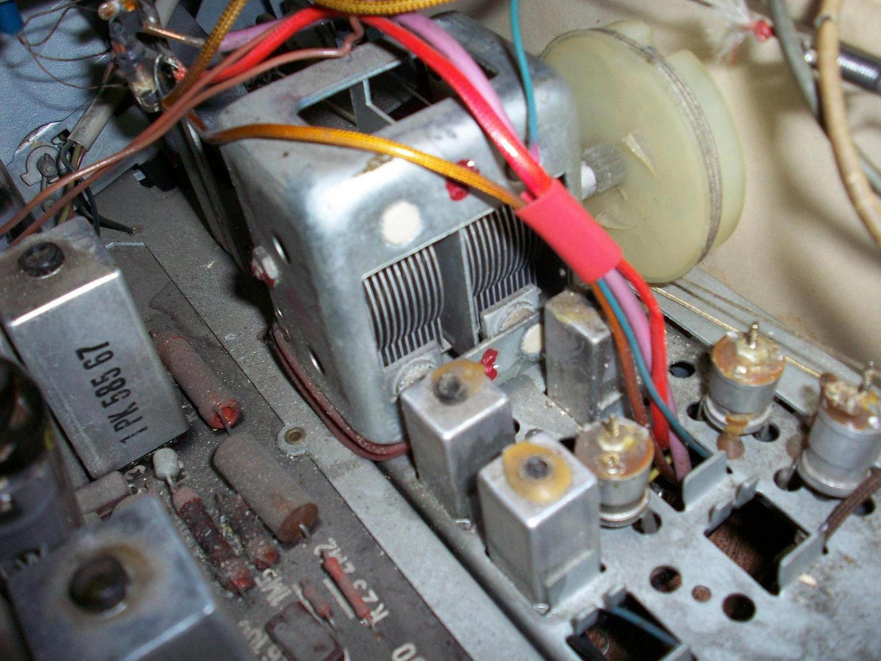

Od začátku tohoto rádia prokluzuje ladění a jednou takhle ladím a zjistím že to neladí tak juknu do vnitř a ono vyskočilo ladící lanko to se mi po půl dne práce podařilo vrátit ale pořád to něják neladí a prokluzuje, a tak jsem znovu to lanko opatrně sundal a zjistil:
že u ladícího kondenzátoru je v pytly to silonové kolečko (je vyčesané) a tím se ladící kondour netočí
jsou 2 možnosti: v ladícím kondenzátoru zatuhnul olej, nebo vypadl z ložiska a vyzubilo se to silonové kolečko
anebo je jen vyzubené to silonové kolečko a tím pádem nejde ladit a jde to strašně ztuha.
Co o to lanko to umím nandat i sundat ale co s tím ladícím kondenzátorem popř silonovém kolečkem, co jsem zjistil že je veliký problém tento kondenzátor vymontovat protože je ke šroubkům a k vývodům špatný přistup protože jsou v prostředí přepínačů rozsahů stanic.

Máš spoustu možností, co učinit, například:
1. Odpařené plošné spoje neopravíš jinak než drátkem, nebo výměnou celé desky.
2a) Omleté silonové ozubené kolečko možno zúžit cca o 2 mm, patřičně vypodložit a tím posunout tak, aby ozubené segmenty protikola zabíraly do nevydřené části pastorku (pokud nejsou odřené po celé šíři).
2b) Šikovný soustružník (nepletu se, soustružník!) na malém soustružku dokáže vyrobit nový kovový samotný ozubený pastorek, kterým lze nahradit pastorek v původním v bubínku (ale dosti pracné).
3. Po jedné kapce oleje do ložisek ladícího kondenzátoru, pokud nejsou pokřivené desky, pokud ano, vyrovnat je, nebo vyměnit celý LK v případě, že jsou zdemolované či zkorodované.
4. Patice - vyměnit ! Kontaktol je pouze krátkodobá pomoc u vyhřátých kontaktů.
5. Změřit svody na vazebních MP kondenzátorech, a vyměnit, protože to by Tě jinak čekalo v další vlně závad a mohly by ssebou vzít i nějakou elku, pokud by jsi to neodhalil včas.
6. Pokud se nikdo nenajde tady, je nejlépe důkladně sledovat místní SD a použít original SD náhradní díly!!
7. Uložit do krabice a uschovat na ND pro jinou Barcarolu.

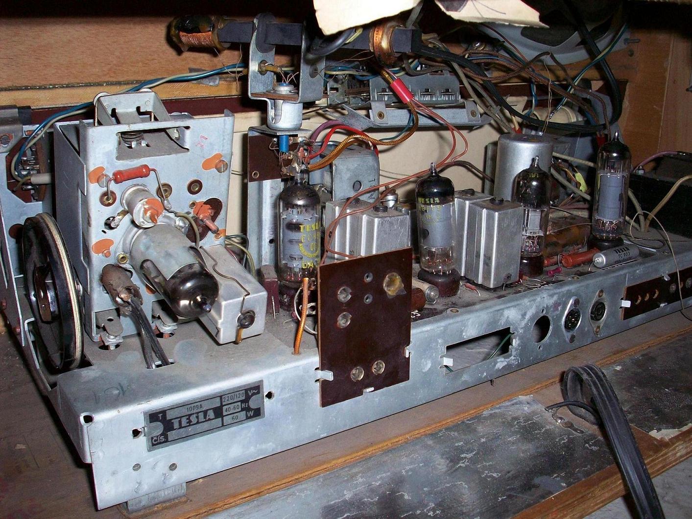

Dej foto , nějaké ladičáky mám . Jinak specielně německý ladičáky zatuhly absolutně v ložisku pastorku a naopak odešlo plastové kolo na lanko .
CZJKP1
Příspěvky: 2996
Bydliště: ČR-Praha 5
#6 Příspěvek od CZJKP1 »

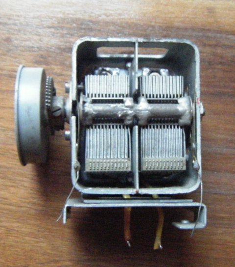

Přikládám Foto ladícího kondenzátoru a chassis více foto bohužel nebude protože už jsem to rádio uklidil na své místečko a zakritoval atd, tohle jsem měl nafocené z minula na pamětovce

Tak jsem našel pouze tento.Je to typ:PN 705 56
