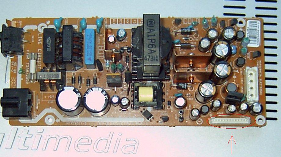

#2 Příspěvek od xxxe »
Přikládám foto zdroje,na označeném konektoru potřebuji zjistit napětí.Nemůžete někdo poměřit kdo vlastníte stejný dream?Prohledal jsem komplet google stránky co našel ohledně závady zdroje ale nikde není ani schéma ani od nikoho napsaný kolik kde má mít voltů.

#3 Příspěvek od miroja »
Odhadujem zo skusenosti z oprav digitalnych satelitov, ze by tam malo byt: 3,3V; 5V; potom este cca 12V; 20V; 30V. Podla poctu diod by som tiez cakal 5 napati. Kolko si nameral na diodach v sekundare?

#4 Příspěvek od xxxe »
Tam je 0V za diodama,jediný co jede je ten zdroj standby.Tam je kolem 15V za trafem .Na konektru pak naměřím jen kolem 9V a na tom co je na HDD je 0V.HDD se ale roztáčí až když satelit spustí boot.Jenže tenhle nezačne.

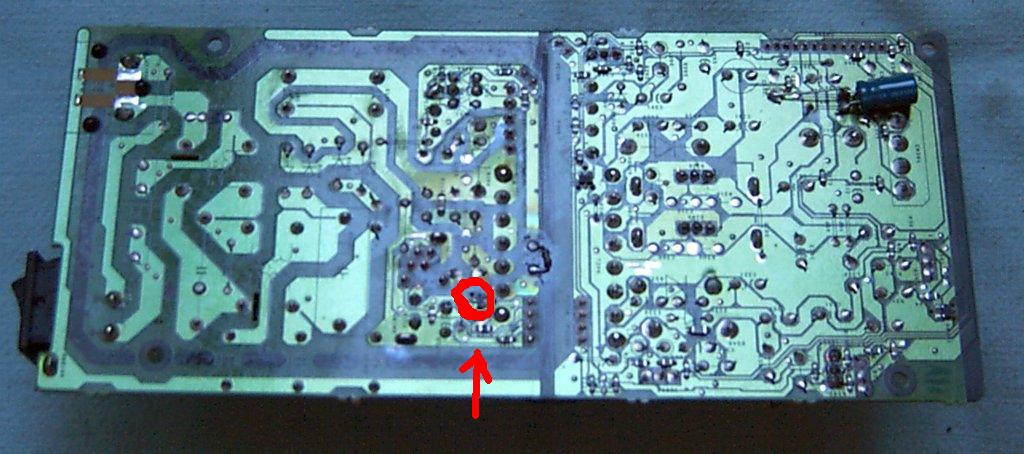

#7 Příspěvek od xxxe »
Ze spodu je SMD trand na pozici Q100,který nemůžu přečíst označení. Je spojen s pinem 3 IO ICE2A765P2.

#13 Příspěvek od xxxe »
Zřejmě ano,pro jistotu jsem to PC317 osadil ale žádná změna. Ještě hledám ten tranzistor Q100 ,je to nečitelně označený.Buď je to 5 Cs nebo 6 Cs.Tak jedině koupit oba a vyzkoušet co se stane.

#15 Příspěvek od xxxe »
Zdroj jsem nakonec opravil,vadný Q100 a ten ICE2A765P2.Elyty jsou původní a jede už půl roku ok.
