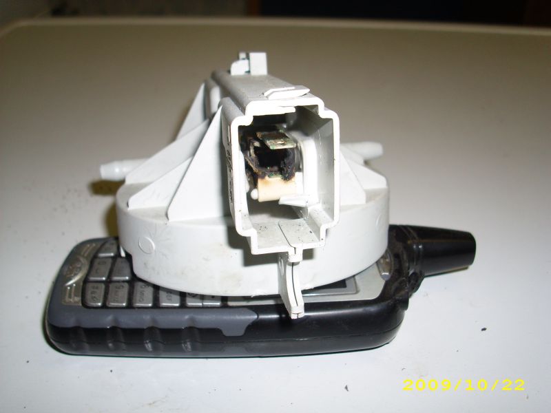

Zdravím, opět mám problém..
mám myčku Whirlpool, která po zapnutí zapne vypouštěcí čerpadlo a stale se snaží vypouštět. Nechám jí klidně 5 minut a pořád prostě běží vypouštění. Když zapnu jakýkoliv program, tak sice párkrát zacvaká relátko, ale místo mytí jenom stále vypouští...
Nalil jsem do ní několik litrů vody, které sice vypustila, ale stejně vypouštět nepřestala....
Vyměnil jsem komplet řídící jednotku - stále vypouští....
Myčka je uplně nová, bylo v ní pouze 2x myto a pak asi rok stála ve skladu.. Že by nějaké čidlo???
Jinak ani po 20 minutách vypouštění nehodí žádnou chybu.. :-(
Byla by nějaká rada???

Z výše uvedeného nic neplatí pro tuto myčku. Ve stroji je vodoměr a jeho data používá procesor pro měření množství vody podle prováděné akce. Váš problém je v bezpečnostním čidlu proti přeplavení. To je vidět na pozici 7560 nebo v kabeláži k němu. Když je aktivováno, sepne natvrdo vypouštěcí čerpadlo.

Bingo!! Děkuji Vám za tip, opravdu to bylo bezpečnostním plovákem.. Samozřejmě už ze začátku jsem jako první věc zkontroloval, jestli na podlaze myčky není voda, ale vše bylo suché a spínač vypadal v pořádku...
Po Vašem tipu jsem zatahal za kabely a ty vypadly i s kusem vyhořelého spínače.. :-) Trochu mě zmátlo, že myčka nehlásila chybu, jelikož u tohoto typu myčky mi jednou vytekla voda do podlahy, plovák zareagoval a myčka na mne vyblikala chybový kód (tuším F2, nebo F6??)
Ještě jednou všem díky za rady...
