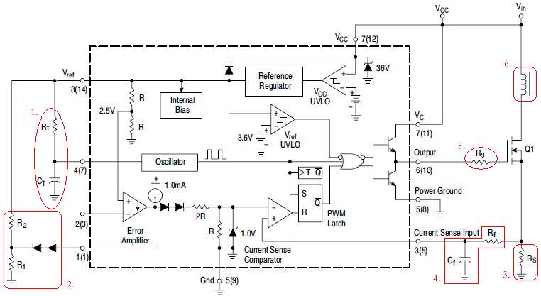

Pokud jsem dobře pochopil, tak obvod MLX10803 v principielním schématu funguje jako regulovatelný spínaný zdroj „konstantního“ proudu a myslím, že tuto funkci při stejném zapojení můžu realizovat i s UC3842. Neboť snímá proud ve spínané větvi. Zatím jsem se zaměřil tedy na tento regulovatelný spínaný zdroj „konstantního“ proudu pro výkonovou LED diodu. Vcc = 24V (napájení toho obvodu), Iz = 350-700 mA
Po prostudování datasheetu a zapojeních v něm uvedených jsem dospěl k přiloženému návrhu vycházejícího ze základu na obrázku 23:
Než se dostanu ke všem vyznačeným dotazům tak ten hlavní je, jestli takto uvedený návrh splňuje můj požadavek spínaného zdroje proudu.
Vyznačené dotazy:
1. Touto RC sítí nastavím spínací kmitočet pro mnou zvolených 40kHz (je to rozumná hodnota pro dané použití?) použitím Ct = 10nF, Rt = 5.2k podle (charakteristiky) obrázku 2. Dále pak pro tyto hodnoty zjistím z obrázku 5., že se dostanu až na 90% zatěžovatele pokud se nepletu.
2. Tento dělič a diody (pro kompenzaci vnitřních diod) mi určují komparační úroveň pro komparátor snímaného proudu. Nahrazením jednoho odporu R2 potenciometrem bych tedy mohl řídit výstupní proud? A můžu vůbec nechat pin 2 tohoto obvodu nezapojený?
3. Zde „převádím“ úroveň proudu protékajícího větví na napětí pro komparátor snímaného proudu. Jakmile proud dosáhne nastavené meze, tak se spínač rozepne a čeká se na další spínací cyklus. Mohl bych tedy řídit velikost výstupního proudu tímto odporem? Což by asi byla hloupost vzhledem k tomu že bych měnil i odpor zátěže.
4. Filtr pro objevující se špičky obr. 27 v datasheetu nejspíš nejde navrhnout před zrealizováním a bude vůbec nutný pro danou aplikaci?
5. Odpor do Gatu proti parazitním kmitům obr. 28 je při této frekvenci asi nutný, že?
6. Jak určit velikost této cívky, k danému použití? V application note na straně 5 v sekci The current sens rezistor je vzorec Ipk = (Vs*Dmax*Ton)/Lp… tedy když budu znát mezní špičkový proud, napájecí napětí, maximální zatěžovatel a při dané frekvenci bych vypočetl cívku. Jenže zde jsi vůbec nejsem jistý. Nevypočtu takto cívku, kde se dostanu na mez spojitosti? Tedy proud by mi osciloval mezi mezní hodnotou a nulovou hodnotou, takže střední proud by byl poloviční k mezní hodnotě? Jak tedy vypočíst cívku aby při nastavení výstupního proudu třeba těch 750 mA osciloval +-10%?

Každopádně ještě dotazy, použití toho vysokofrekvenčního stmívání pomocí PWM v proudové cestě té výkonové diody by to nemělo s tímto obvodem nějak moc haprovat, že?
Pokud bych by byl požadavek na výstupní proud vyšší než těch 700mA, přesněji vyšší než 750mA, což je Ipmax/2 toho obvodu tak bych musel použít ještě mosfet (potažmo jeho budič) pro spínání zátěže souhlasí?
A asi poslední dnešní dotaz jak jsem pochopil ten program vypočítá hodnoty pro proud na mezi spojitosti... tedy proud cívkou by klesal a narůstal v rozsahu 0-Ipmax pokud budu chtít aby proud se držel kolem hodnoty stanovené např těch 700mA +- pár mA tak je to s tímto obvodem realizovatelné? Nejspíš použiji větší cívku (vzduchovou?) ale o tom potom:)

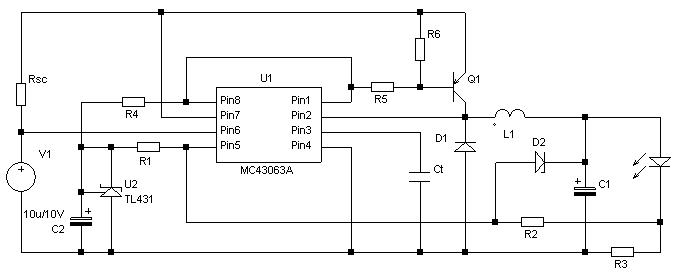

Pokud se nepletu tak tady tohle řešení od cafeneta ke konci navrhoval ZdeněkHQ
http://www.ebastlirna.cz/modules.php?name=Forums&file=viewtopic&t=21288&start=0&postdays=0&postorder=asc&highlight=
a AmarokCZ navrhoval řešení ze svých stránek s tou RC a diodovou sítí pro snížení ztrát na tom snímacím odporu.
Nicméně když jsem se pokusil napasovat MC34063 na zvolený princip, tak jsem v koncích. Napadlo mě, že bych mohl to PWM (cca 1MHz) napasovat paralelně k té výkonové LED ale nikde jsem nic podobného neviděl takže si nejsem jist jestli by to bylo úplně košér...
Proto bych se vrátil ještě k tomu UCčku, protože tam je to v tom principielním obvodu řešeno podobně, přikládám překreslené schéma. S tím se také omlouvám za mystifikaci v prvním schématu chybí tam "zpětná dioda" paralelně k cívce.
Je to pořád mimo realitu, nebo už to dává více smysl?
Takže bych teď poprosil o pomoc buď s napasováním MCčka což nejspíš nepůjde (nebo spíš já na to nepřišel) nebo raději s těmi dotazy v prvním příspěvku.
PS. Amaroku pěkně napsané stránky o LED drivrech a vůbec měničích;)

Viz PWM: opravdu je to 1MHz? To je trochu zbytečně velká frekvence, 20KHz by stačilo. Navíc to řešení které jsi nakreslil není podle mě nejlepší, když už máš PWM, tak bych to použil přímo k řízení UCxxxx.

Jinak ten program počítá s těmi vzorci z datasheetu pro MC34063?
A když budu chtít tu zpětnou proudovou vazbu, tak se pro ten program žádné hodnoty nemění že?
A jaká je nevýhoda použití tvé RC diodové sítě vůči řešení s OZ (nevýhoda dalšího napájení) pro snížení ztrát na tom snímacím odporu?
V případě toho step down měniče je tam ten bipolár záměrně nebo můžu použít po úpravě i MOSFET?
Ano to PWM je kolem 1 MHz je to záměrně oděleno... spodní spínač (to co tu teď řešíme) ti udržuje proud na LED "konstantní" a horní spínač ji natvrdo odpojuje od napájení = ostré nástupní a sestupné hrany... vlastně odpovídající rychlosti sepnutí toho spínače. Je to otestování tohoto způsobu pro případné další použítí, třeba datovému přenosu.

Vůči OZ je jasná výhoda, že OZ s napětím např. 3.3V (bílá LED) moč dobře nepracuje. Nevýhoda je snad jen ta, že se musí proud překontrolovat, protože tolerance TL341 a reference v MC34063 mají obrovský vliv na výsledek.
Bipolár je tam záměrně, protože FET by byl nejlepší P-MOSFET, těch ale moc není (kromě IRF4905 to stojí za prd), na PNP je navíc malý úbytek (cca 0.3V) a s N-MOSFETem je účinnost horší než s PNP (nehledě na složitost zapojení).
Co se týče toho PWM, tak je to zapojeno dost nevhodně, protože při rozepnutí Q2 bude jeden vývod tlumivky "ve vzduchu" což není zrovna ideální.
Já bych se spíš snažil nacpat to PWM do zpětné vazby UCxxx (samozřejmě po snížení té zbytečně velké frekvence).

UCxxxx nebude možné použít, protože pracuje jen do ~200KHz kdežto MLX má MINIMÁLNÍ frekvenci 500KHz a maximální 5MHz.
S tím OZ by to šlo, stačí použít rychlejší verzi.
