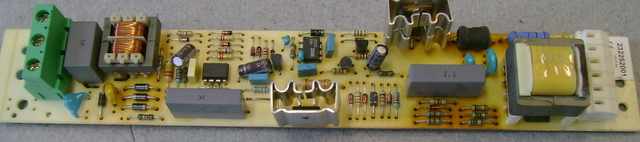

A takhle to vypadá v praxi s IR2153 . Z 200 předřadníků odešlo během 3/4 roku 120 . Nyní odpadají poslední kusy . Nakoupili pro fabriku se slevou bez záruky . Konstrukční chyba v části náběhu . Asi 80 jsem jich opravoval , nyní , jak stárnou , už se jen vyhazují . Mám tady dva z kontejneru jestli chceš na pokusy .

BOBOBO: ten vypadá docela složitě, co to všechno mělo umět? Jinak nechápu proč je tovární výrobek řešen s IR2153, když by byl lepší třeba IR2156 který je na tohle přímo dělaný.
